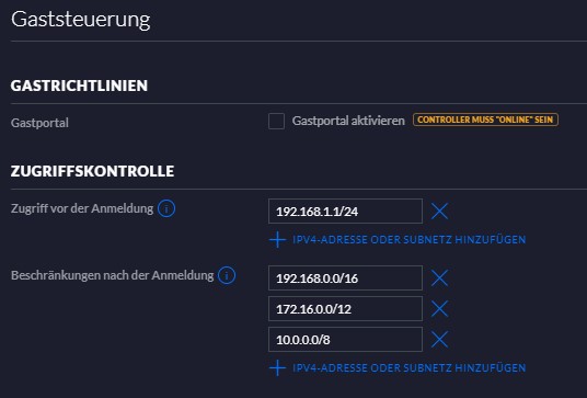

Hallo zusammen!
Ich betreibe mein WLAN mit diversen Unifi Produkten.
Es gibt dabei ein Haupt-WLAN+LAN (Hardware Geräte wie SONOS, Chromecast, Sicherheits-relevante Produkte), als auch Gast-WLAN (nur Internetsurfen, kein Zugriff auf das interne W/LAN).
Gelöst mittels der integrierten Unifi Gaststeuerung samt Standardwerte (siehe Screenshot).
Gibt es eine Möglichkeit, diesen "Gästen" dennoch Zugriff auf gewissen einzelne IPs zu geben, wie z.b. 192.168.1.40?
Entweder allgemein allen Gästen, oder vielleicht gefiltert nach MAC Adresse (nur Smartphone XY darf neben Gast-WLAN auch noch 192.168.1.40) etc.
Danke!

So wie ich das sehe hast du das Gastnetz nicht über VLAN abgetrennt sondern über eine eigene Netzadresse. Ist das richtig?
Nach dem Screenshot ist die 192.168.1.40 teil Gastnetzes. Du möchtest also die Client Isolation im Gastnetz teilweise aufheben? Falls nein, erkläre bitte dein Netz genauer.
Das 192.168.0.0/16 ist dein Hauptnetz? Warum ist das ein /16 statt ein /24?
Eventuell könnte man damit arbeiten wenn du erklären kannst warum es aktuell so ist.

@h00bi : die 3 Netze unten bei Zugriffsbeschränkung sind lediglich die 3 RFC Netze, mit einer dieser IP's als Absender würde man dann auf das Gastportal kommen, wenn es denn eingeschaltet wäre. Das hat erstmal nichts mit dem Gast-WLAN zu tun.

Derzeit ist es so: Standard Netzwerk von 192.168.1.1 bis 192.168.1.254 wo all meine Geräte drin sind = 192.168.1.1/24
Ziel: Allen (WLAN-)Gästen den Zugriff zu diesen Geräten zu verweigern, außer bis auf einige wenige bestimmte Geräte.
