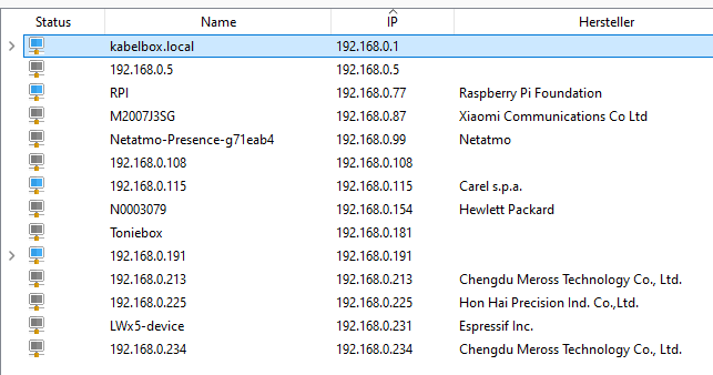

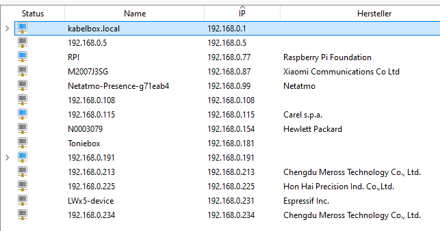

Ich habe gerade mal per "Advanced IP Scanner" am Windows-PC meine ganzen Geräte gescannt. Alle befinden sich im 192.168.0.x IP-Kreis (VF-Station) - und nicht im 192.168.1.x IP-Kreis (UCG-Ultra)... oder spielt das keine Rolle?
Joah, das ist schlecht würde ich sagen... Die sollten alle im UCG-Netz sein.
Stehen diese auf DHCP oder fix? Außer dem UCG ist aber nichts am Vodafone-Router angeschlossen?
Hast du seit dem Einbau deiner UCG einmal den Switch, entsprechende Geräte auf dem 192.168.0X-Netz neu gestartet, oder liefen da auch Geräte durch?
Am Switch ist aber auch wirklich nichts konfiguriert?
Welche IP hat der Switch?

Genau, alles auf DHCP., IPs habe ich keine fix vergeben. Genau, am VF-Router ist nichts angeschlossen, Kabel geht vom VF Router direkt zum UCG-Ultra.
Nein, habe nichts nach dem UCG-Ultra geändert.
Die IP des Switch habe ich leider noch nicht rausgefundenen.

Dann tippe ich mal, dass der Switch noch im 192.168.0.X-Netz hängt und dann vielleicht komisch "switcht" (?).
Ich würde den Switch neu starten, dann müsste er in der Lease-Liste vom UCG auftauchen (Wenn der switch selbst keine fixe IP hat... das würde die Sache etwas ekliger machen...).
Vielleicht sind dann sogar schon alle Probleme weg... Fingers Crossed!
redjack1000
Fleet Admiral
- März 2022
- 18.037
Das spielt sogar eine große Rolle.silent2k schrieb:Alle befinden sich im 192.168.0.x IP-Kreis (VF-Station) - und nicht im 192.168.1.x IP-Kreis (UCG-Ultra)... oder spielt das keine Rolle?
Entweder gibt es noch eine Verkabelung von der VF Box zum Switch oder die Geräte haben noch nicht mitbekommen, das es neues Subnetz gibt.

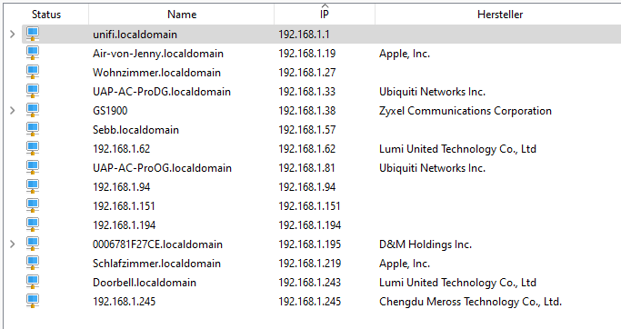

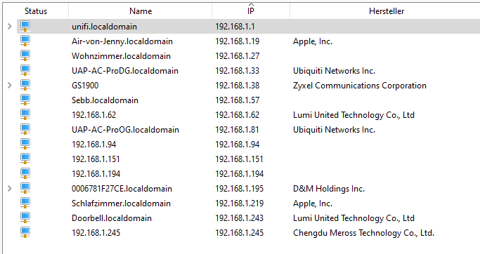

Ich habe jetzt noch mal etwas genauer hingesehen. Beim Programm Advanced IP-Scan hatte ich vorhin nur im 192.168.0.1 - 254 IP Kreis gesucht. Logisch das dort nichts von den 192.168.1.x Komponenten auftaucht. Wie gesagt, die 192.168.0.x Suche ist unverändert.
Habe den Bereich der Suche nun mal auf 192.168.1-254 gestellt und dort tauchen dann die APs auch auf + weitere Geräte.
Btw: Meine Vodafone-Box hat die IP 192.168.0.1
Mein Zyxel-Switch hat die IP 192.168.1.38

Zeige uns das mal in der Übersicht (Topology)silent2k schrieb:Habe den Bereich der Suche nun mal auf 192.168.1-254 gestellt und dort tauchen dann die APs auch auf + weitere Geräte.
Wozu? Und wenn ja, konfiguriere das WAN Interface auf dem UCG entsprechend um (feste IP)silent2k schrieb:einfach mal bei der Vodafone-Box das DHCP deaktivieren?

Ja, im 192.168.0.x Netzwerk sind schon noch einige Geräte - auch die Vodafone-Box. Ich hänge hier mal eben die beiden (0.x und 1.x) Scans mit "Advanced IP Scanner" an:
