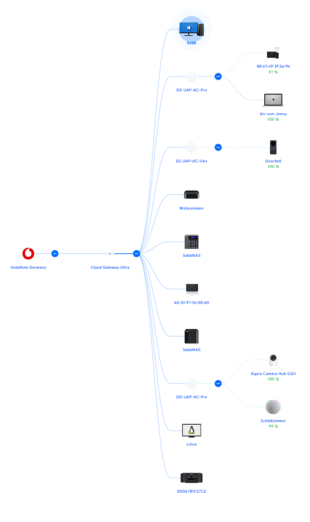

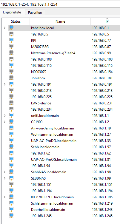

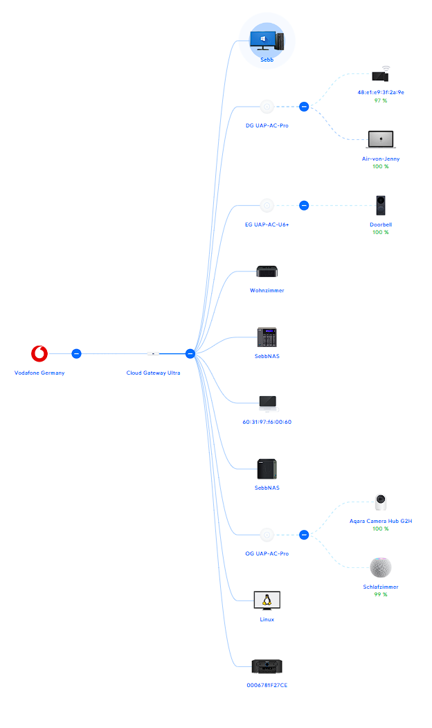

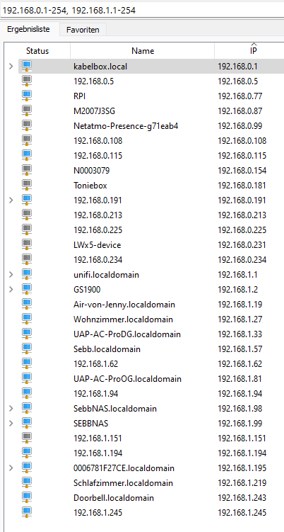

Habe die VF-Station nun resettet und in den Werkseinstellungen ist DHCP natürlich erst mal wieder aktiviert - habe diese (um die positiven Einstellungen von vorhin zu reproduzieren) DHCP wieder deaktiviert.
Hatte dann als erstes erst mal die Topologie vom UCG-Ultra kontrolliert -> und dort fehlte auf einmal der Zyxel (obwohl er ja vorhin drin stand!). Habe dann also erst mal DHCP-Einstellung im Zyxel kontrolliert (welche ich ja vorhin erst deaktiviert hatte) ... und ja, DHCP war dort wieder aktiv. Evtl. weil std. mäßig die IP 192.168.1.1 bei statisch eingestellt ist? Habe dem Zyxel nun die 192.168.1.2 gegeben und nun sieht man ihn auch wieder in der Topologie.
Anbei der aktuelle IP-Scan und die aktuelle Topologie. Ausgeführt am WIN-PC im 1.1 Netz (per LAN), DHCP an, Zyxel aus, DHCP an der VF-Station aus:

1. der Zyxel jetzt mal wieder nicht in der Topologie angezeigt? DHCP habe ich eben gecheckt, ist unverändert "aus" (statisch).
2. Geräte/Komponenten (man siehe Beitrag #92) sowohl im 0.x als auch im 1.x IP-Kreis per Scan gefunden?
... irgendwie können wir uns darüber ja noch keinen Reim machen?
Die Topologie würde ich bei der Fehlersuche nicht als Indikator nehmen. Ich betreibe mein UniFi-Netz seit bald 6 Jahren, und die Topologie passt mindestens genauso oft wie sie nicht passt, und das in einem 100% UniFi-Netz, mit nem Fremdanbieter-Switch schaut das nochmal anders aus. Von dem her ignorier das einfach wenn sonst alles läuft. Bei mir hängen Geräte abhängig von der Reihenfolge in der ich meine Netzwerk-Technik starte auch mal gerne direkt am UCG, obwohl da außer dem Switch und WAN gar nichts angeschlossen ist.
Reaktionen: silent2k
Starte mal die betroffenen Geräte neu.
