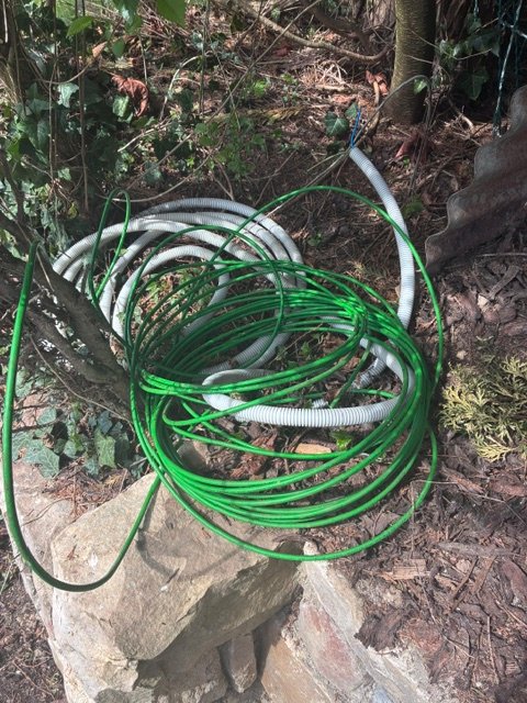

Wir wollen da auch Steckdosen haben. Kennt ihr Verteilerkästen, die Steckdosen und Platz für einen Switch haben? Der Ethernet Surge Protection Outdoor könnte da dann auch mit rein.

Baue da eine wasserdichte Box (z.B. Box ) hin und pack dort Steckdosen usw sauber rein. Vielleicht eine Steckdose mehr (außen an diesen Punkt). Vielleicht Gartenlicht (shelly) mit planen usw.
