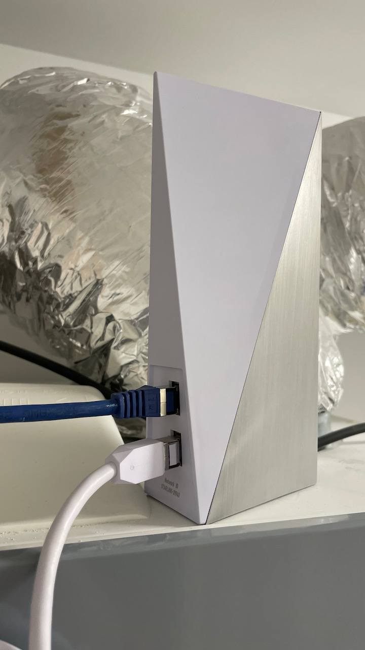

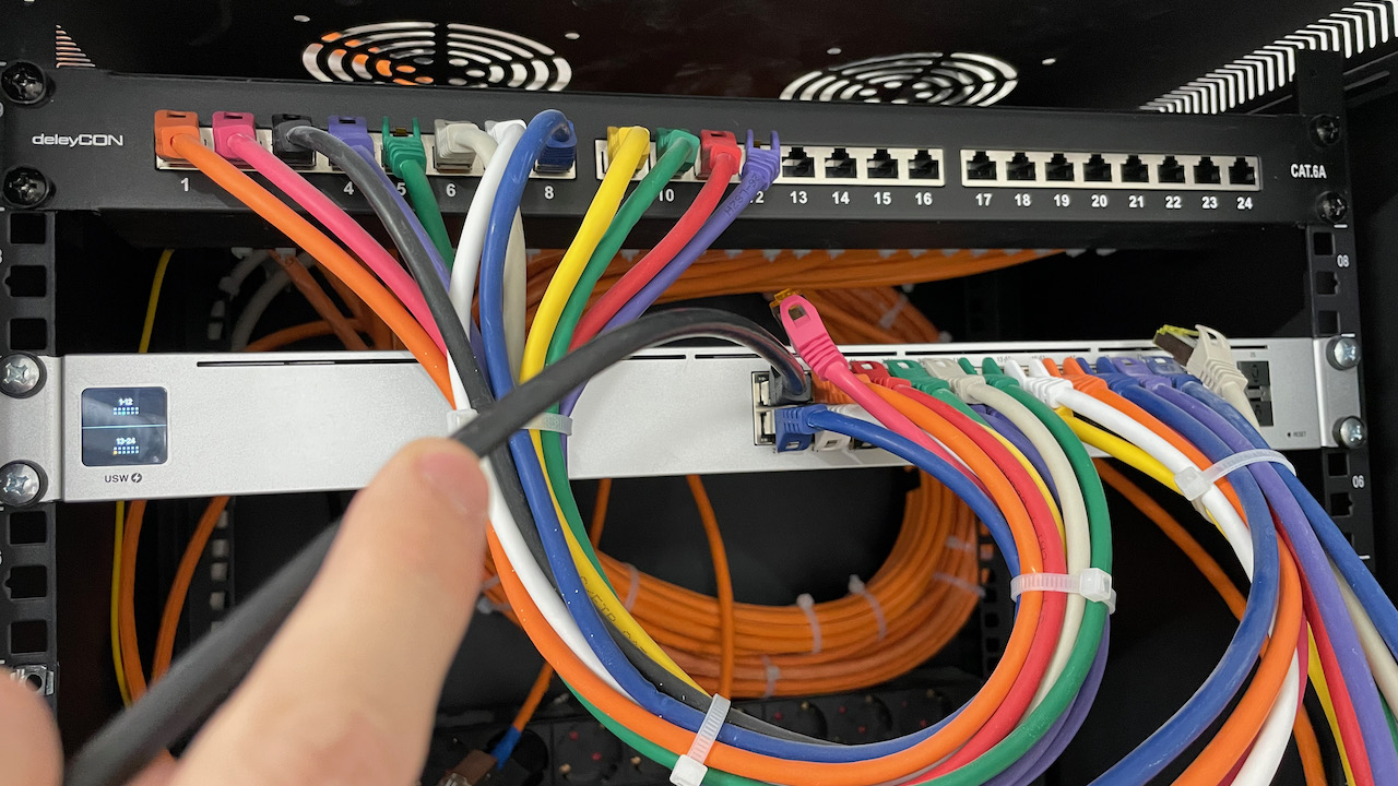

ich habe vermutlich eine echt dumme Frage. Wir haben heute versucht, die folgenden Komponenten in Gang zu bringen.
Internetverbindung über StarLink mit dem StarLink Router
UniFi Switch USW 24 PoE
UniFi LR6 Lite --> wobei dieser für den Moment nur sekundär eine Rolle spielt.
Mein Problem besteht nämlich darin, dass ich keine Verbindung zwischen dem StarLink Router und meiner UniFi Switch herstellen kann. Das sollte meiner Meinung nach eigentlich recht einfach möglich sein, indem man eine Verbindung zwischen dem AUX-Ausgang des StarLink Routers mit der Switch herstellt. Also LAN-Kabel in den StarLink Router und das andere Ende in einen beliebigen Port der UniFi Switch. Aber genau das funktioniert nicht und ich verstehe nicht warum.
Hat jemand eine Idee was ich falsch mache oder wo der Haken liegt?
Ich füge mal zwei Fotos an, auf denen man die Verkabelung sieht.
Ich gehe mit dem blauen LAN-Kabel aus dem StarLink Router raus, dieses ist mit einem CAT.7 Netzwerkkabel in meinen Netzwerkschrank verlängert und von dort gehe ich mit dem schwarzen LAN-Label in Port 1 meiner UniFi Switch.
Nun würde ich erwarten, dass mir der StarLink Router eine kabelgebundene Netzwerkverbindung anzeigt. Genau das tut er aber nicht. Dort wird mir lediglich die WLAN-Verbindung zu meinem iPhone angezeigt.
Hat jemand eine Idee wie ich das Problem lösen kann, bzw. wie ich vorzugehen habe?
Kurios ist, dass es einmal kurz funktioniert hat. Aber nicht auf direktem Weg, sondern über einen GiraS1 in meinem Schaltschrank, den ich ebenfalls mit dem Router verbunden hatte, um einen Fernzugriff zu ermöglichen. Die Verkabelung war in diesem Moment vom StarLink Router in den GiraS1, vom GiraS1 in einen GiraX1 und von dort in meine UniFi Switch. So konnte ich auch den UniFi LR6 aktivieren und das Haus für einen kurzen Moment mit WLAN versorgen.
Nachdem ich aber die Verkabelung wieder getrennt hatte, um es erneut auf direktem Weg zu probieren, ging gar nichts mehr. Man könnte also behaupten, dass es generell funktioniert, aktuell aber nicht mehr. Egal wie ich die Verkabelung nun gestalte.
So ... nun hoffe ich inständig, dass mir jemand weiterhelfen kann?
Bin ich dumm oder habe ich es hier mit einem generellen Problem zu tun? :-)

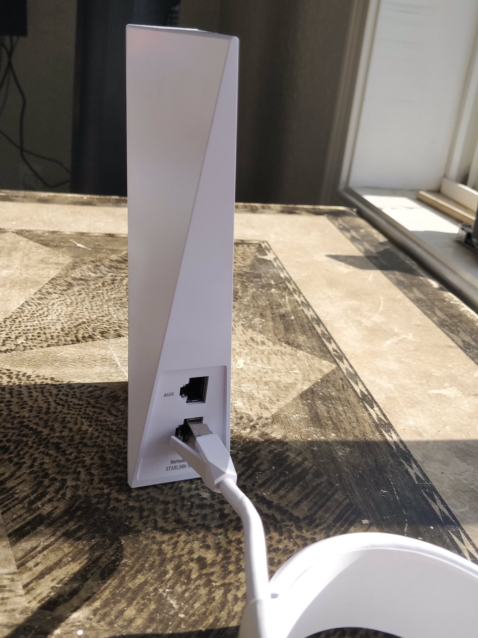

EDIT: Nachdem man irgendwie kein brauchbares Manual findet, könnte es sein, dass das Modem nur über WLAN routet und per Ethernet nicht verteilt? Mir fehlt die explizite Angabe dazu. Auf einem Bild sieht man, dass der untere Port für den Anschluss an die Schüssel und der obere nur mit AUX gekennzeichnet ist (wohl um eben externe Geräte zu realisieren). Port 1, Lan 1 etc. wäre wohl zu einfach gewesen ...
