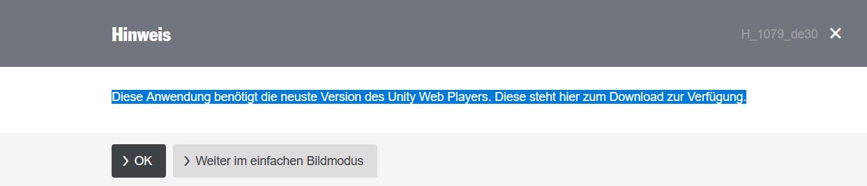

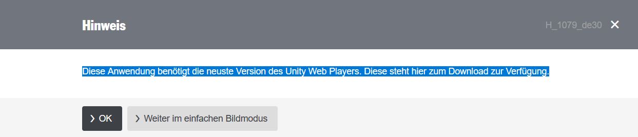

Das hier zeigt mir die Webseite an:
Ich werde beim klick auf ok auf die Unity webseite umgeleitet, wo ich mir das plug-in runterladen kann.

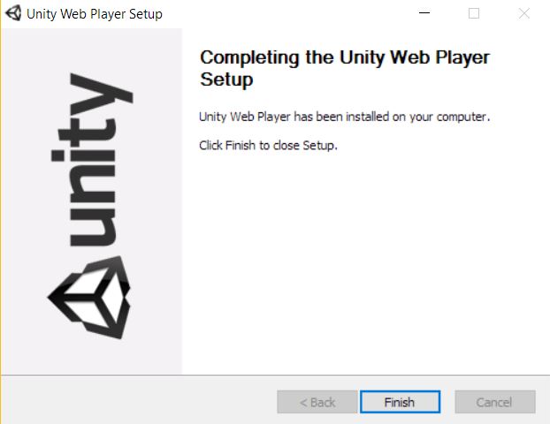

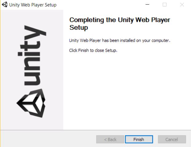

Die Installation verläuft ohne Probleme wie man am nachfolgenden Screenshot erkennen kann.
Allerdings passiert nach dem klick auf finish nichts mehr und ich bekomme beim Zugriff auf meine Ursprungsseite erneut angezeigt, dass ich die neuste Version benötige.

NPAPI (Netscape Plugin Application Programming Interface)-Plugin?
Drop support for non-Flash NPAPI plugins in Nightly 52 (bug 1269807)
Bug 1269807 - Remove support for all NPAPI plugins (except Flash) schrieb:
We're tentatively planning to remove NPAPI support (for plugins other than Flash) in Firefox 53 because Firefox 52 is the next ESR. We'd like an ESR with NPAPI support as a transition option for enterprise users that rely on Java.
Ab Firefox 52 werden keine NPAPI-Plugins mit Ausnahme des Adobe Flash Players unterstützt. Im Konfigurationseditor (about:config) den Eintrag 'plugin.load_flash_only' vom Typ Boolean anlegen und auf false stellen. Eine Änderung der Einstellung erfordert einen Neustart des Browsers. Ab Firefox 53 geht dies nicht mehr.
Für einen Übergangszeitraum kann noch die Firefox ESR Version 52 Release-Notes verwendet werden.
Vom FTP-Server - Firefox ESR Version 52 kann auch eine ZIP-Datei (Firefox-52.0.de.win32.zip) heruntergeladen werden.
Alle Unterschiede zwischen Firefox 52 und Firefox ESR 52 [Sören Hentzschel, 02.03.2017]

@BlueGod: Der Firefox ist das Problem. Wenn Du die neueste Version hast, wird der Unity Web Player nicht mehr unterstützt!
Deshalb wurde beispielsweise eine Client-Software für das Unity-Spiel Battlestar Galactica Online geschaffen, weil es keine Browser mehr geben würde, die das PlugIn unterstützen...
@ Hauro, danke Dir, jetzt klappt alles :)
