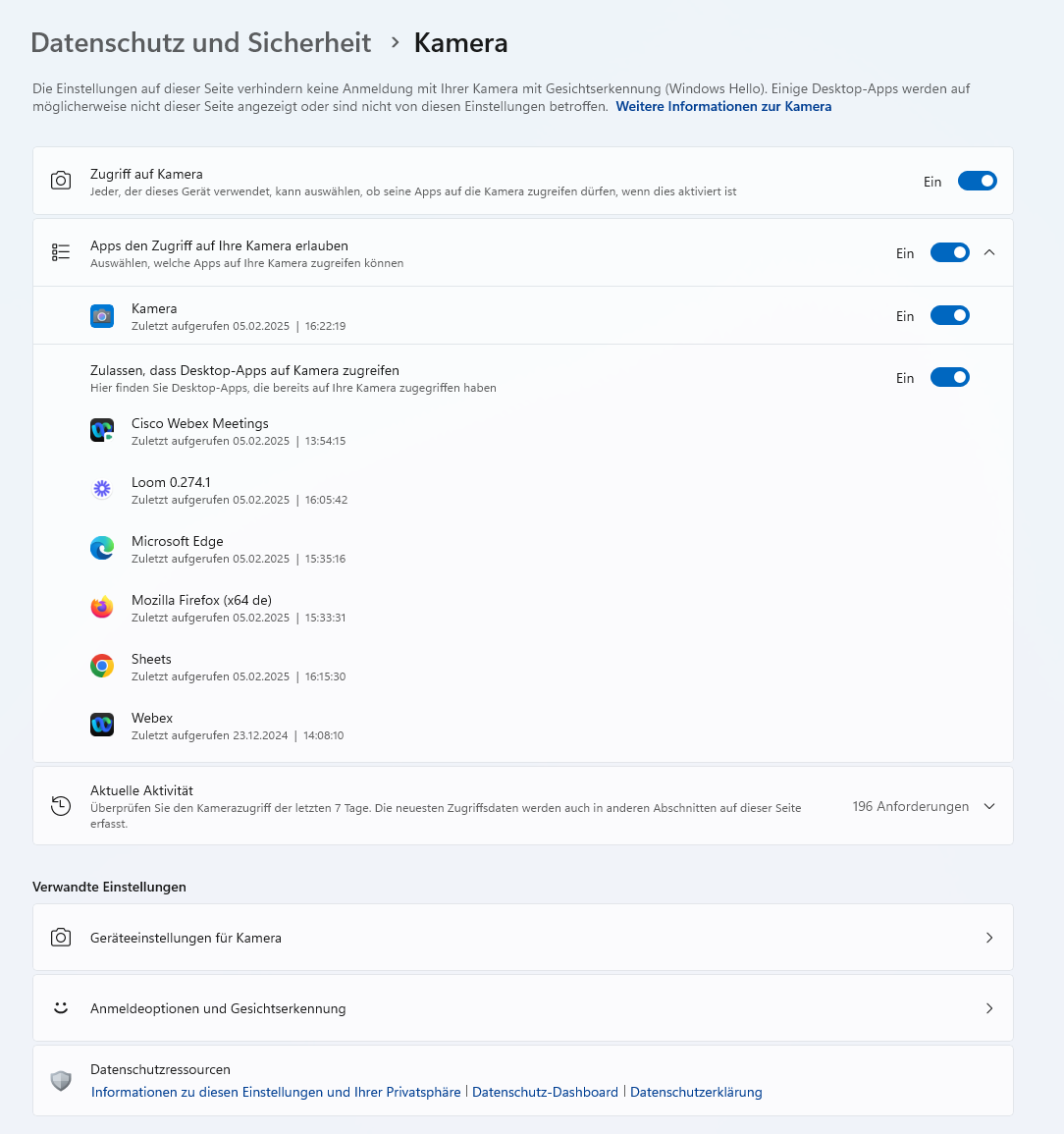

Datenschutz und Sicherheit hatte ich auch bereits gecheckt. Das passt alles.

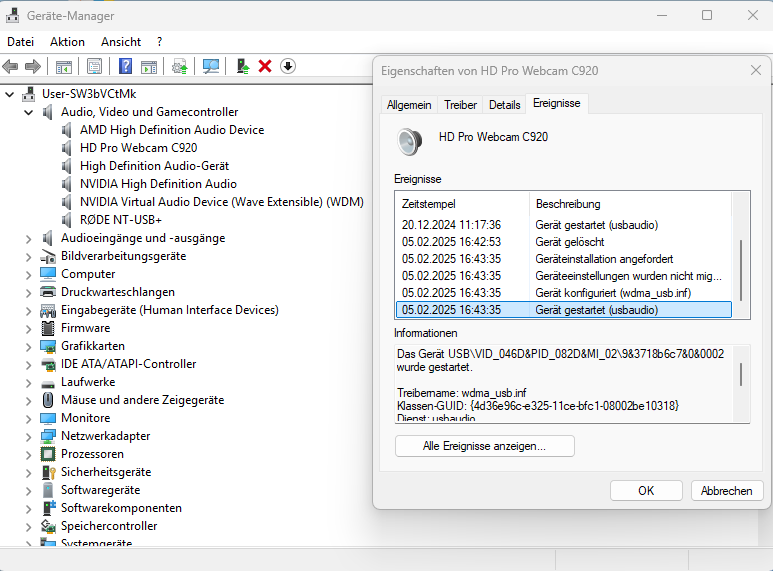

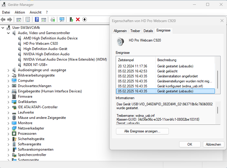

@JumpingCat: Die Webcam habe ich gerade gelöscht und neu gestartet. Hat nichts gebracht.

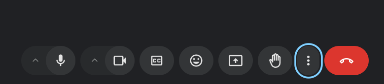

Das hast du wahrscheinlich schon probiert, oder?
Auf Computern mit Chrome muss der Browser auf Ihre Kamera zugreifen können. So gewähren Sie die Berechtigung noch einmal:
  1. Geben Sie chrome://settings/content/camera in die Chrome-Adressleiste ein.
  2. Wählen Sie unter „Standardverhalten“ die Option „Websites dürfen nachfragen, wenn sie meine Kamera verwenden möchten“ aus.
  3. Deaktivieren Sie die Einstellung „Vor dem Zugriff nachfragen“.
  4. Klicken Sie unter „Zugriff auf Kamera erlaubt“ neben „https://meet.google.com:443“ auf „Löschen“ , falls vorhanden.
  5. Aktualisieren Sie die Google Meet-Seite.
  6. Gewähren Sie bei Aufforderung den Kamerazugriff.

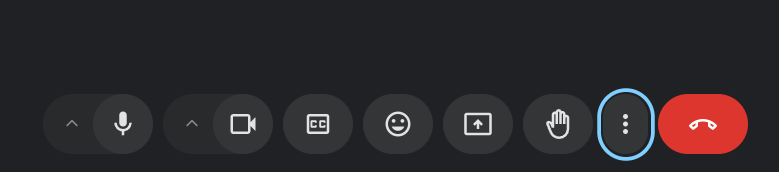

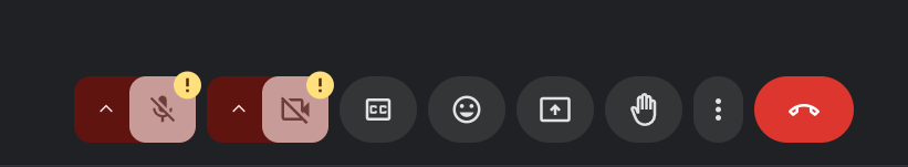

Wie ist denn der Status in Chrome/Meet für Webcam und Micro?
Zumindest unter Linux funktionert alles in Chrome und Brave. Beide haben die Berechtigungen beim Start abgefragt. Nur Vivaldi blockte alles und verwies auf fehlende Berechtigungen.

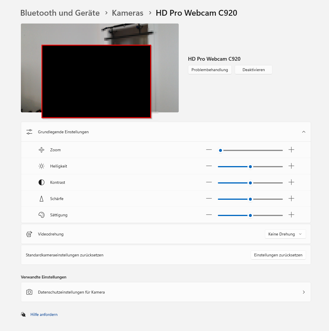

danke fürs Feedback. Da die Kamera ja grundsätzlich funktioniert (in Firefox, in der Windows Kamera App, etc.), werde ich Windows nicht neu installieren. Das wäre mir zu viel Aufwand und ich mir fehlt das Verständnis warum nur bestimmte Programme betroffen sind und nicht alle.

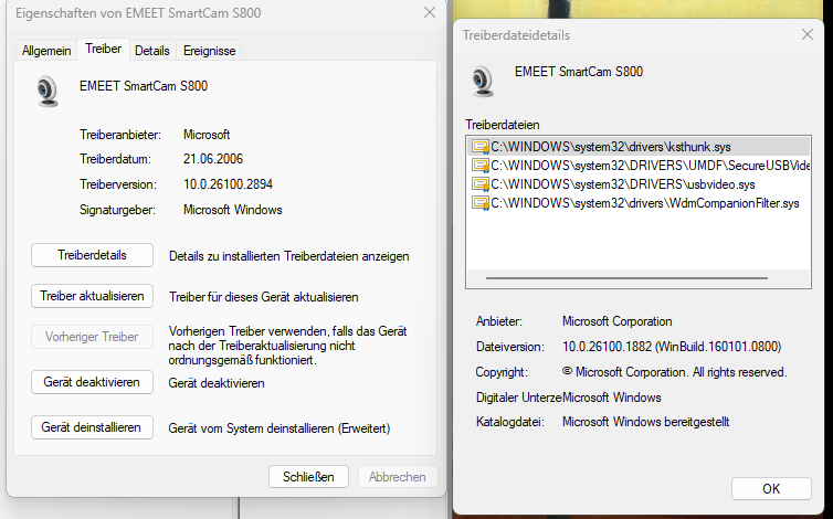

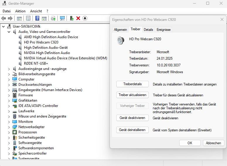

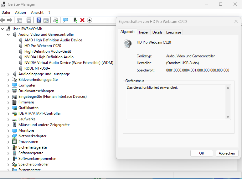

Im Gerätemanager die Kamera aufrufen und dann dort selbst den generischen Treiber auswählen. Ist etwas fummelig das ganze, weil Windows hier automatisch was versucht.
Gerätemanager -> Kamera auswählen -> Eigenschaften -> Auf meinem Computer nach Treibern suchen -> Aus einer Liste verfügbarer Treiber auf meinem Computer -> USB Video Device

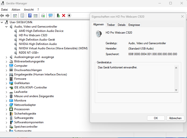

Was genau muss ich wo einstellen? Für mich sieht's so aus als ob schon der Windows-Treiber verwendet wird.

Das scheint zu passen.... Nur meine Webcam hat einen Treiber von Microsoft von 2006:
