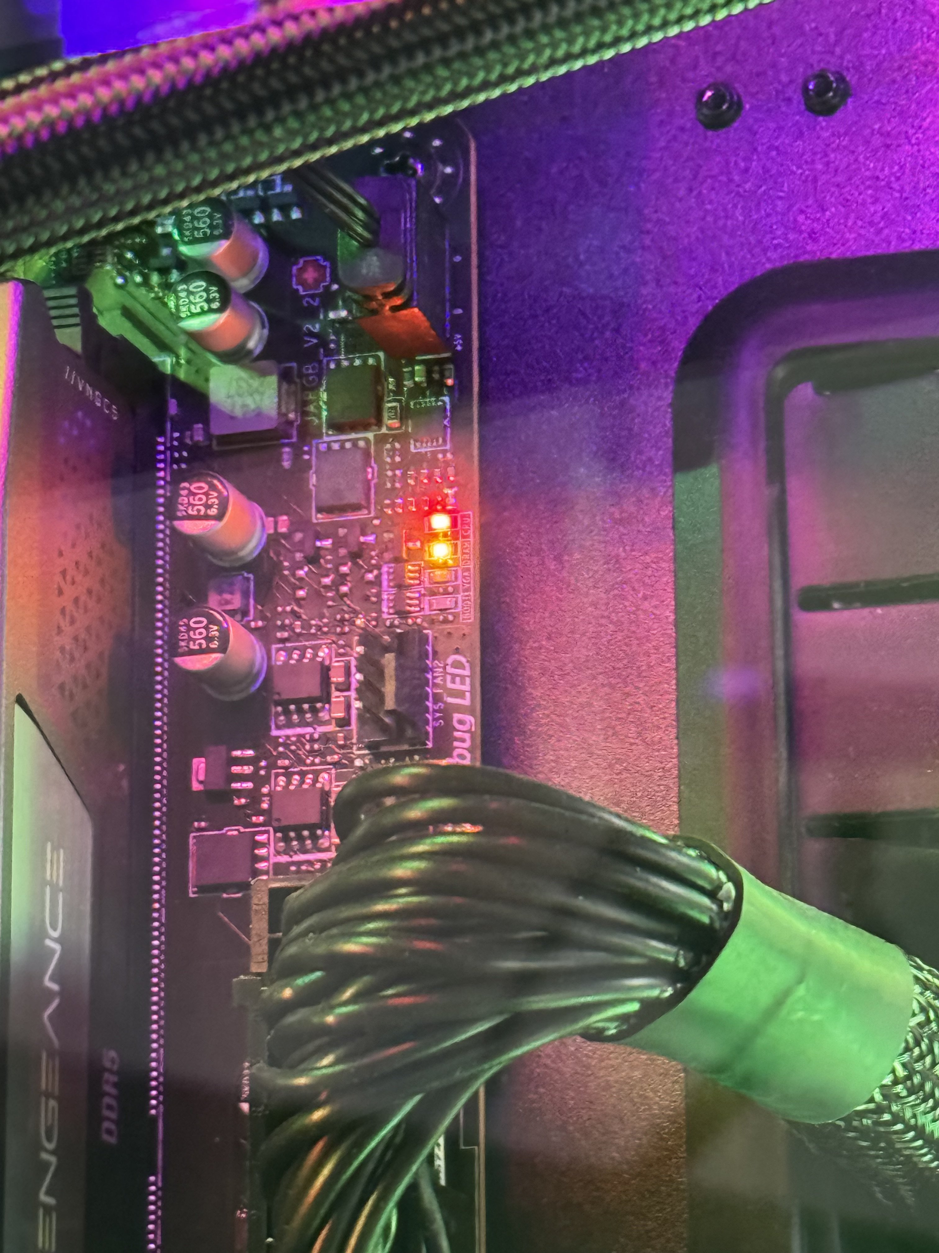

Ich habe ein Bios Update gemacht. Hat alles geklappt. Jetzt wollte ich Auto-XMP wieder einschalten und speichern.
Nach dem Speicher bekomme ich einen Blackscreen und der geht auch nicht mehr weg. Auch beim Neustarten des PCs kommt kein Bild mehr und die CPU Leuchte auf dem Mainboard ist Rot.
Also habe ich das Bios geflashed und quasi erneut runter geladen.
Wieso kann ich kein XMP mehr aktivieren ohne das mein PC dadurch nicht mehr funktioniert?
Jetzt laufen die Ram nicht mehr auf 6000
Noch nichts außer hier ins Forum gepostet.

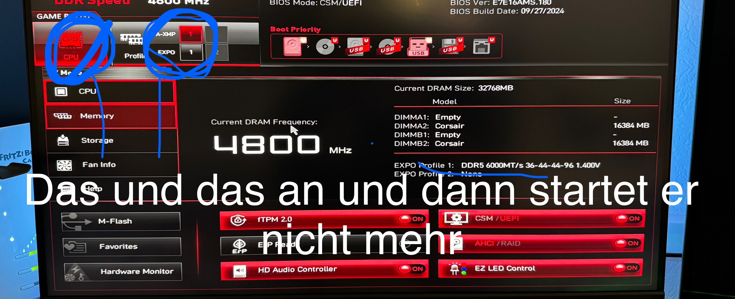

@dms Das versteh ich nicht. Was meinst du mit Rantesten. Normalerweise mach ich XMP an und fertig. Bevor ich das Bios geupdatet habe war ja XMP auch aktiviert ???
Scheinbar hat der RAM auch ein EXPO-Profil, oder deute ich das 2. Foto falsch?
Falls ja, mal damit versuchen.
@dms meint damit, die Taktfrequenz nicht direkt auf 6000 zu stellen sondern in Schritten von 4800 zu erhöhen.
Ja genau es gibt auch ein Expo profil, das habe ich jetzt noch nicht getestet, aber vor dem Update war die Taktfrequenz auf 6000 und XMP war aktiviert??

Ein Update muss nicht immer alles verbessern, sondern es können auch mal neue Probleme auftauchen. Und das scheint bei dir der Fall zu sein.
Ich sehe mehrere Möglichkeiten (mal ein paar):
  • UEFI downgrade zur vorherigen Version
  • UEFI upgrade zur aktuellen BETA
  • EXPO versuchen
  • XMP lassen, Taktfrequenz senken

Das Mainboard verfügt über einen Jumper namens JBAT1, der zum Zurücksetzen des CMOS dient.... da musst du mal im Handbuch gucken wo der genau sitzt....

Stell den Gameboost mal ab. Für AMD das Expo-Profil nehmen. Im Advanced Modus mal kontrollieren was zur Übertaktung (OC) eingetragen ist und ob iEXPO aktiviert ist.
Wenn das so nicht klappt, evtl. mit F6 die optimalen bzw. Standardeinstellungen wählen und nochmal versuchen.
Vor dem BIOS-Update bist du in den Advanced-Modus gewechselt und hast du doch sicherlich sämtliche Werte notiert oder Screenshots gemacht.
