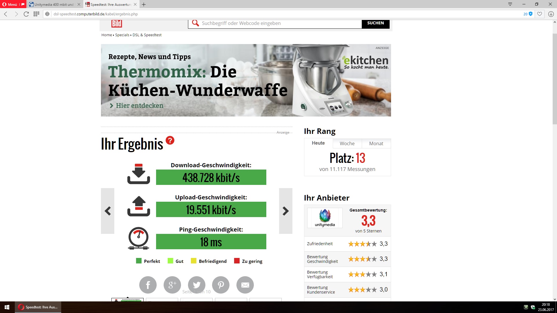

@ JokerCam,
wieviel schaffst du denn mit deiner Leitung?
Hier mal ein Foto (ganz aktuell getestet):

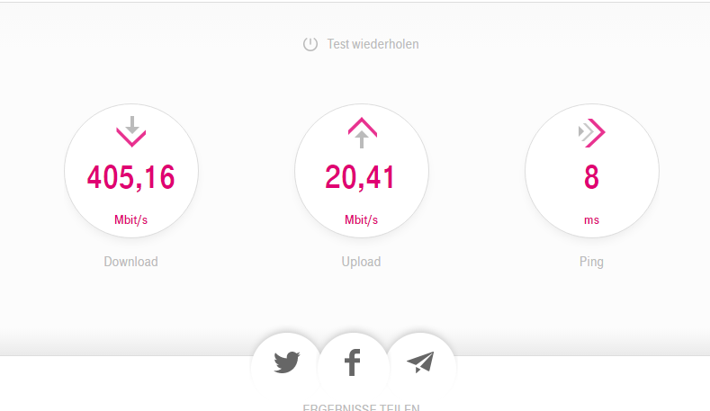

Bei mir hängt der Horizon als Modem dazwischen. Direkt am Horizon bringt die Leitung das hier:
http://beta.speedtest.net/result/6401116373
angeschlossen an die Fritz hab ich die Box von Port 1 des Horizon an Port 1 der Fritz. So wie der Assistent der Fritz das vorgibt.
Es geht hier rein um die LAN Performance und ja alle Ports der Fritz laufen auf 1gbit
Kabel Fritz brauch ich in dem Fall nicht... da Horizon.
Meine 6490 schaft die 400 ohne problemme.
Mein Handy schaft in W-Lan ca. 290 im 5 GHz

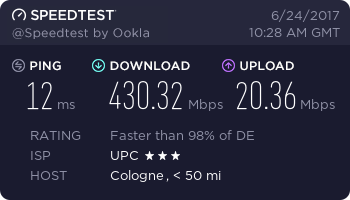

Mal ein Update:
Gegen Abend wurde die Fritz 7390 noch langsamer.
Also heute morgen in den nächsten MM und eine Fritz 7590 gekauft. Angeschlossen, konfiguriert und nun siehts so aus:
Alles gut......
Danke für Eure Meinungen.
