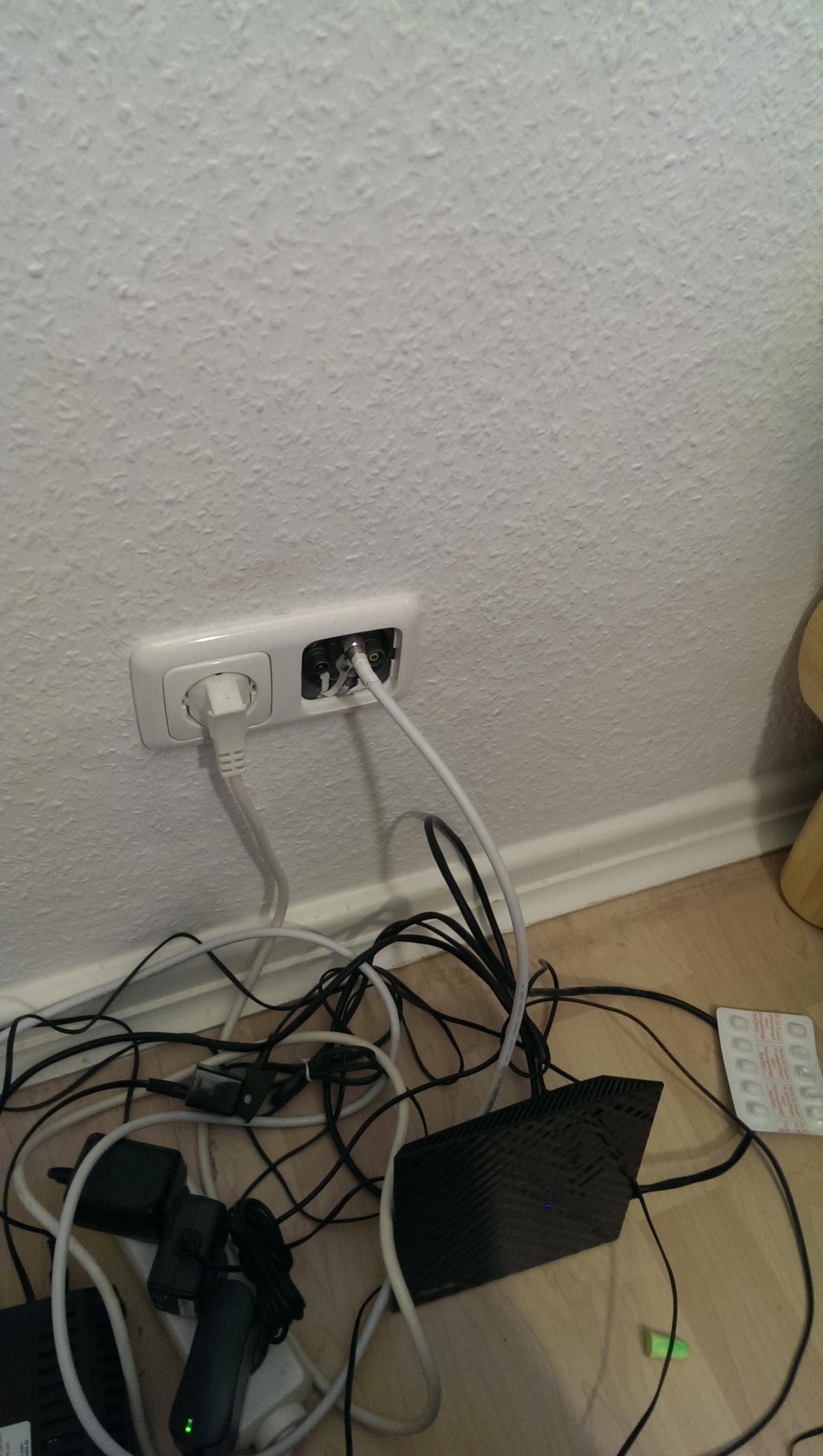

bin in ne Studentenbude in Aachen eingezogen und bin jetzt bei Unitymedia. So weit alles super, das Modem hängt an dem Sat anschluss der Dose.
Allerdings gibt es im Haus vom Vermieter gestellt eine Satellitenanlage, die jede Wohnung mit Sat-TVB versorgt. Unitymedia hat (ohne mir was zu sagen) meinen Sat-Anschluss mit ihrem Service verbunden. Wenn ich jetzt also Fernsehen möchte, müsste ich mir bei UM einen Kabelanschluss kaufen, obwohl es ja möglich war. Gibt es eine Möglichkeit, Beides aus einem Anschluss zu nutzen?
Ich habe so eine Dose:http://www.lets-sell.info/images/product_images/popup_images/344_0.jpg
Vorher war am oberen Anschluss Fernsehen, jetzt hängt da das Kabelmodem.
Tips?
Eigentlich müsste die Dose so beschrieben sein
Demnach wirds nix. Du musst mit dem Satkabel was wahrscheinlich so rummkullert leben

da das kabel zu 100 prozent noch in der wand ist, müsstest du einfach eine neue sat-dose kaufen. die gibts sowohl auf- als auch unterputz. kosten im baumarkt mac 5€.

In der Wand ist nur ein Kabel, die haben das im Keller umgestöpselt... Ich hab nich so wirklich Lust n Kabel über 4 Stockwerke durch die Wand zu ziehen.

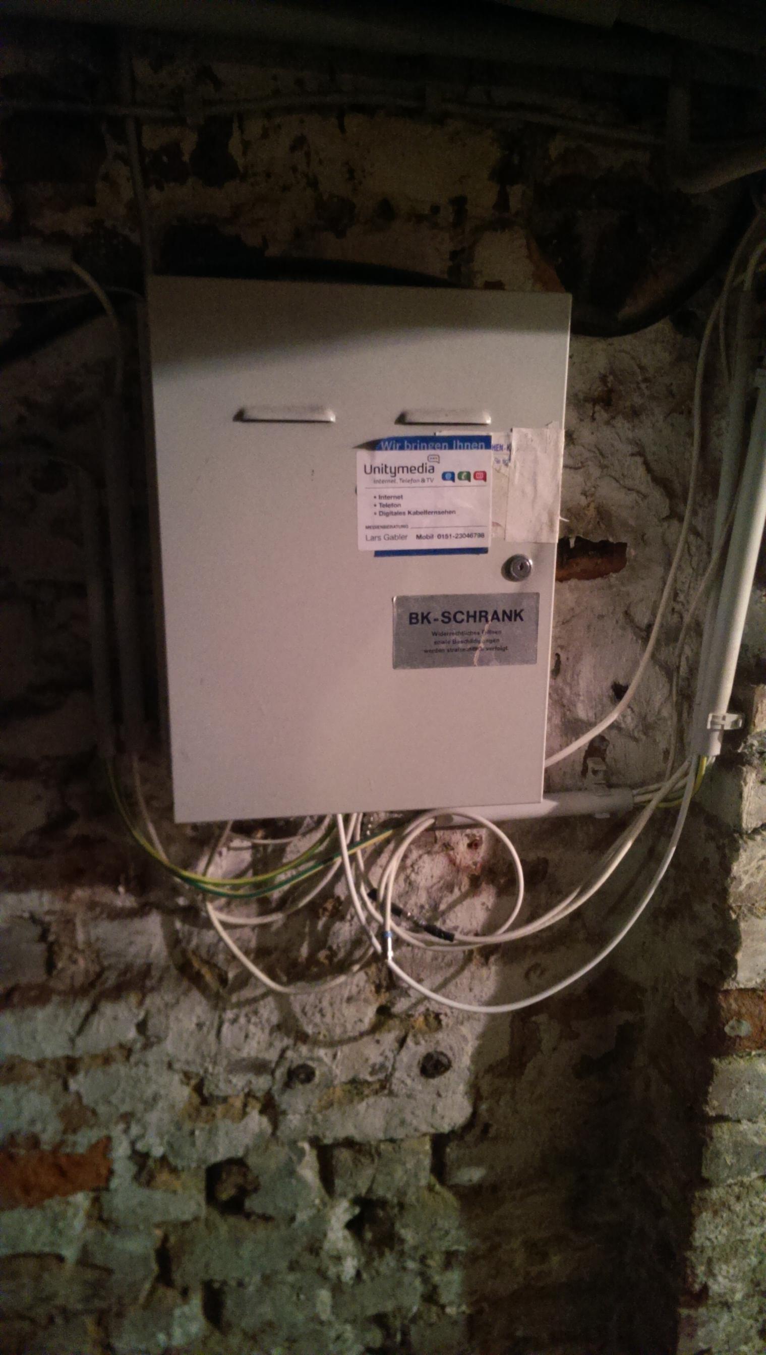

So sieht das Ganze aus:
Keine Ahnung was das für Sachen sind...

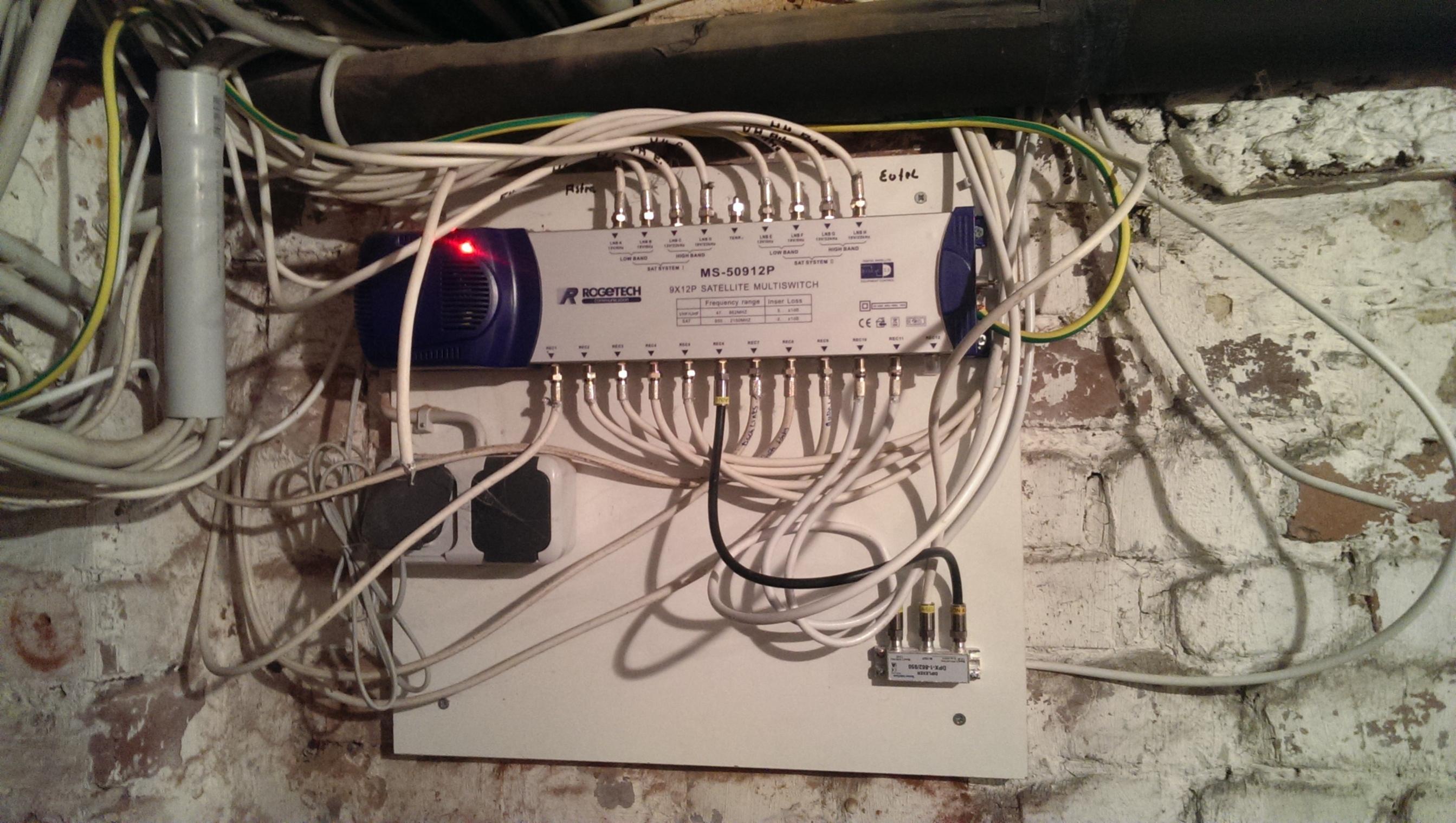

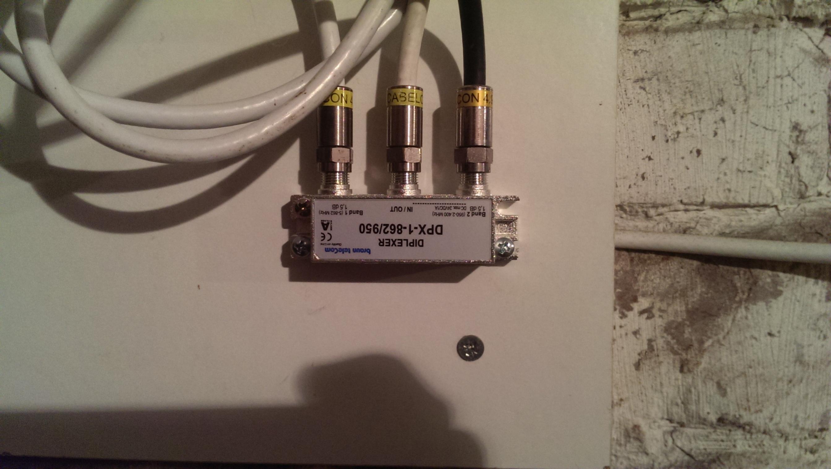

Okay also wenn ich das grad so richtig raffe habt ihr eine Satanlage mit Multifeed, also Einspeisung mit Eutelsat und Astra, steht zumindest am Multischalter.
Der Verteiler den du neben der Sat Anlage hast hat genau die Funktion welche du brauchst, der hat auf dem einen Eingang Band 1 5-862 Mhz für Kabelfernsehen/Internet, und auf Band 2 dann 950 - 2.400 Ghz für Sat.
Hast du noch die Rufnummer von der Firma welche dir das Installiert hat? Dann ruf da mal an und sag dein Bild ist weg weil von Sat auf Kabel geklemmt wurde und du brauchst so nen Verteiler und die Spezialdose.
Das muss dir aber durch einen Techniker eingestellt/eingebaut werden da KabelTv sehr empfindlich ist.
Aufgrund der "ordentlichen" Freiluftverkabelung weiß ich schon mal das du nicht im Einsatz-Bereich "meiner" Firma bist (wir müssen mit Fotos alles dokumentieren was wir bauen und dürfen erst nach Abnahme der Fotos durch Chef die Baustelle verlassen um so ein Chaos zu vermeiden), aber da dort bereits ein entsprechender Verteiler hängt haben die den sicher im Sortiment.
Die Spezialdose hat dann wieder so 2 Schraubbare Ausgänge, einer Sat, einer Kabel, also in der Dose wird das Signal wieder getrennt. Steht dann aber auf der Abdeckung.

Ich weiß allerdings nicht, wer das verbrochen hat. Muss das ein Techniker von der Firma machen? Was würde das denn kosten?
Dazu kann ich dir nichts genaues/verbindliches sagen...
Solang du dem Techniker nicht unterschrieben hast das er dein Sat abklemmen darf um dich zu versorgen seh ich hier aber eine gute Chance für eine Nachbesserung durch den Techniker.
Ich würde zuerst mit der Firma reden welche in deiner Region für die Installationen verantwortlich ist. Werdet ihr euch da nicht einig kannst du ja bei Unitymedia noch mal anfragen ob die einen Auftrag an die Firma rausgeben / und entsprechende Kosten für die Umrüstung übernehmen.
Denke mal mit Material und etwa halber Stunde Arbeit + Anfahrt spielt sich das im Bereich 50-80€ ab. Solang du aber nicht unterschrieben hast, dass die Leitung genutzt werden darf um dich mit dem Internet zu versorgen hätte ich an deiner Stelle ein Problem damit die Kosten zu tragen und würde da erst mal versuchen das über die Firma / Unitymedia zu regeln.
Wenn du natürlich eingewilligt hast das die Leitung umgeklemmt werden darf kann es sein das die Kosten an dich weiter gehen.
Alles klar, dann weiß ich was ich zu tun hab. Selbst bei 100€ lohnt sich das Ganze, da ich noch etwa zwei Jahre hier wohne.
