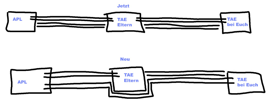

Du brauchst zwei getrennte, separate Leitungen vom Hausanschluss bis zur Telefondose der Eltern und bis zur Dose, für dich und deine Freundin.
Im Hausanschluss wird dann ein zweiter Anschluss für euch geschaltet.
Früher wurden Telefondosen gerne hintereinander geschaltet, was kein Problem darstellt bei einem einfachen, analogen Telefonanschluss.
Du brauchst dann eine sogenannte AMS Dose (automatischer Mehrfachschalter). Die ist jetzt nicht nur überflüssig, sondern hinderlich.
Ein ordinäres Telefonkabel hat in der Regel vier Adern. Also kein Problem darüber zwei getrennte Anschlüsse zu versorgen.
Wenn die Leitung, die zu euch läuft, über die Telefondose der Eltern angeschlossen war,
so kannst du euren neuen Anschluss nun so verkabeln das du die beiden bisher ungenutzen Leitungen für euren Anschluss nutzt,
indem du einfach die beiden Adernpaare ohne Dose miteinander verbindest.
Ich habe mal ein Bild gekrickelt...
So würde ich das machen/vorbereiten, vorausgesetzt die bestehenden Kabel haben mindestens vier Adern.
Beide TAE Dosen können ganz ordinäre sein, so wie ich eine weiter oben verlinkt habe.
Reaktionen: pedder59 und fanaticmd
