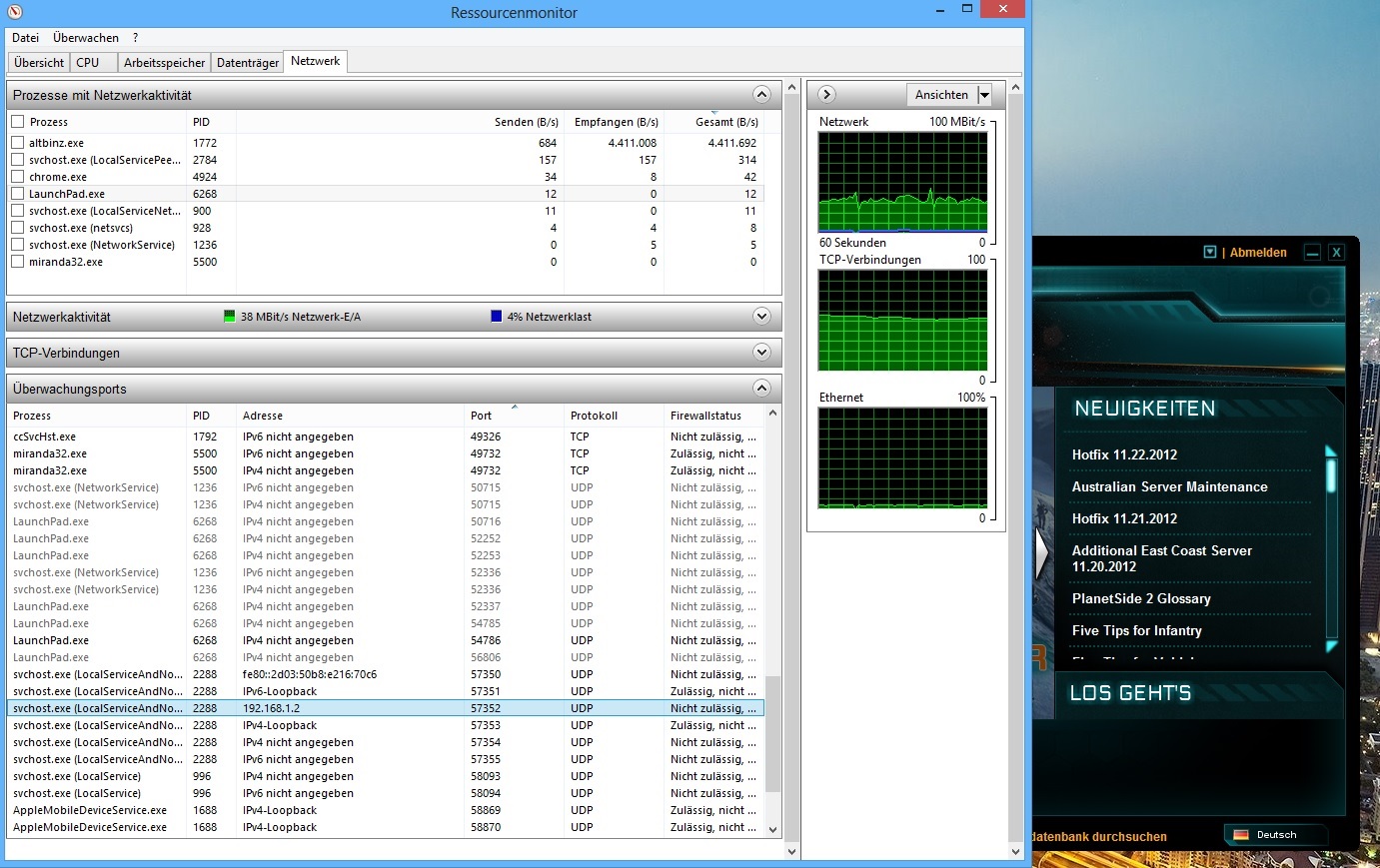

/edit
hab mal ein Bild beigefügt, vll bringt das was.

Noch einmal.
Du musst das Protokoll IPv4 aktivieren. Sonst kommt nichts an.
Scheinbar läuft Dein Usenet Proxy, Downloadhelfer ja :)
IPv4 ist ja an, zusätzlich zu IPv6. Wenn ich IPv4 deaktiviere komme ich auf garkeine Seite mehr.
Das der usenet client läuft ist zwar schön, dadurch laufen die anderen Sachen aber nicht. Wenn ich steam starte kann der nichtmal den shop anzeigen, da kommt dann Fehler 101. mit Freunden dort chatten geht allerdings.
