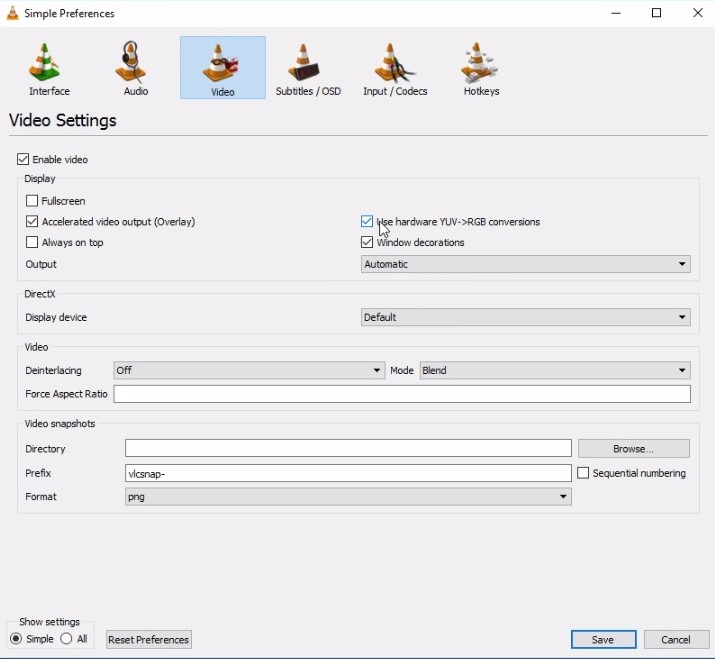

BTICronox schrieb:
Du meinst den Haken "YUV nach RGB"? :D
Der bringt in dem Fall aber nix. Der stellt nur zwischen 256 und 236 Stufen pro Subpixel um.

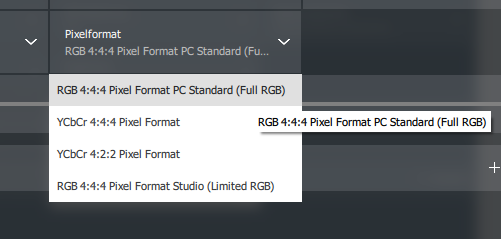

BT.2020 ist ein Farbraum, der mit HDR erst eingeführt wurde:
Kein YUV (analog TV), YCbCr->RGB.
In meinem Fall bringt dies auch etwas, da ich einen TV benutze & "4:4:4 Full RGB (0-255)" tieferes Schwarz liefert. Ich habe keinen neueren HDR-Bildschirm mit BT.2020, der kann nur BT.709 (und "Breit?", bis 12bit). Ist schon 8 Jahre alt. ;)

Doch, YUV -> RGB. Die Option ist aber scheinbar mittlerweile rausgeflogen:

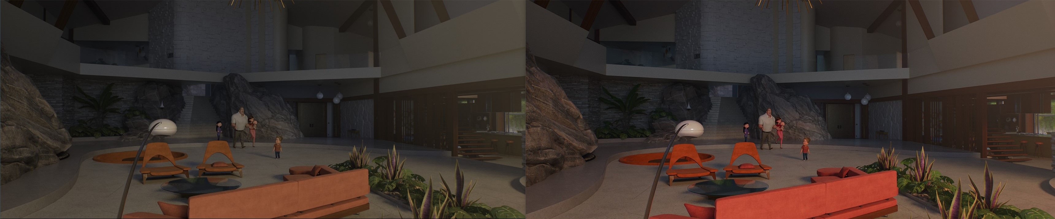

Hat aber mit dem von mir beschriebenen Problem nichts zu tun. Das, was Du beschrieben hast, ändert nur den Kontrastwert (volles Spektrum), aber am Farbbereich nichts ;)
Folgendes Bild (Incredibles 2) macht das Problem ziemlich deutlich. Links VLC, rechts MPC-BE mit madVR:
Auf einem HDR Monitor würden die Farben hingegen nahezu identisch aussehen.
Verstehe, dann haben wir von verschiedenen Sachverhalten (aneinander vorbei) geschrieben. ;)
Das linke Bild gefällt mir mit den warmen Farben aber besser. :p
