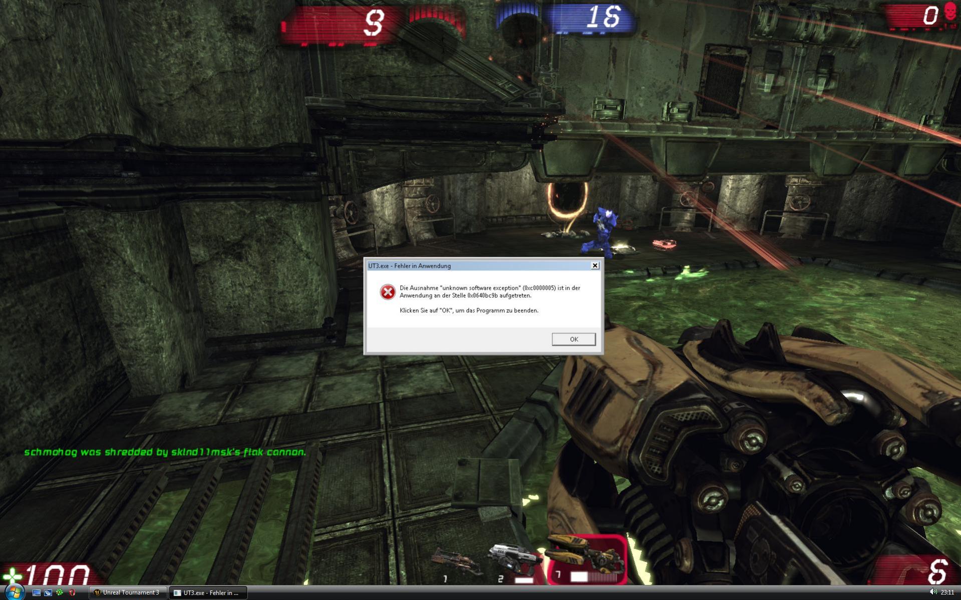

ich habe ein riesen Problem mit Unreal Tournament 3. Das Spiel stürzt immer an einer bestimmten Stelle in der Map "Deck" ab mit folgender Meldung:
"Die Ausnahme "unknown software exception" (0xc0000005) ist in der Anwendung an der Stelle 0x058bbc9b aufgetreten.
Klicken Sie auf "OK", um das Programm zu beenden."
Diese Fehler Meldung ist bei mir auch schon bei Assassine´s Creed gekommen aber ich hab Sie umgangen indem ich das Attentat an einer anderen Stelle vollbracht habe ;).
Den RAM schließe ich aus da Memtest keine Fehler bringt.
Mein verdacht ist irgendeine Software oder ein Update einer Software.
Habe AntiVir auch schon drüber laufen lassen, aber keine Fehler oder Viren wurden gefunden.
PhysX habe ich schon deaktiviert, und alle möglichen Grafikeinstelungen auch.
Habe schon überall danach gegoogelt und es hat den anschein dass es hierfür keine richtige lösung gibt.
Naja, vielleicht sieht das einer ja anders und kann mir weiter helfen.
Danke im vorraus

diese "bestimmte Stelle" ist nicht zufällig der Teleporter zum Redeemer?
Ich hatte "damals" mit meiner 3870 häufig Probleme beim Teleportieren oder Spawnen in UT3 ... ich würde eher auf die Grafikkarte tippen, die irgendwas nicht mag, was UT3 verlangt. Probier mal ne andere Treiberversion (auch eine ältere, besonders, wenn das früher nicht passiert ist).
Bingo ist genau diese stelle die ich als anhang hinzugefügt habe.
Dabei spielt es keine Rolle von welcher seite ich hin gehe.
Ja das mit den treibern könnte ich wirklich mal testen mit einem aus der 170er Version, da ich UT3 schon längere Zeit nicht mehr gespielt habe.
Sehr hilftreicher Tipp auf jeden fall, danke ;).
Bin für jeden weiteren Lösungsvorschlag dankbar.
Hatte gerade eben exakt das selbe Problem mit UT3... sogar an der gleichen Stelle^^
genauer hab ich die Probleme wohl seit dem Nvidia-Treiber update auf die version 181.22 Habe nun die Version 180.48 wieder aufgespielt und siehe da, UT3 läuft wieder... (bisher zumindest, ist mit dieser Treiberversion nirgends abgestürzt)
Grafik: GTX258, vorher ne 8800GTX mit Treiber 180.48 lief auch ohne probs... bei der Karte hatte ich aber auch diverse probleme mit dem neuesten Treiber, der scheint wohl nich so der Hit zu sein...
Leute, das Problem ist gelöst :)
Es war tatsächlich der Treiber 181.22/20
Hätte ich vielleicht bei der Fehler beschreibung dazu schreiben müssen welchen Treiber ich habe.
Nun läuft das Spiel problemlos mit dem 180.48 + neuste PhysX Software 9.0.xx.
Vielen dank an die Helfer
