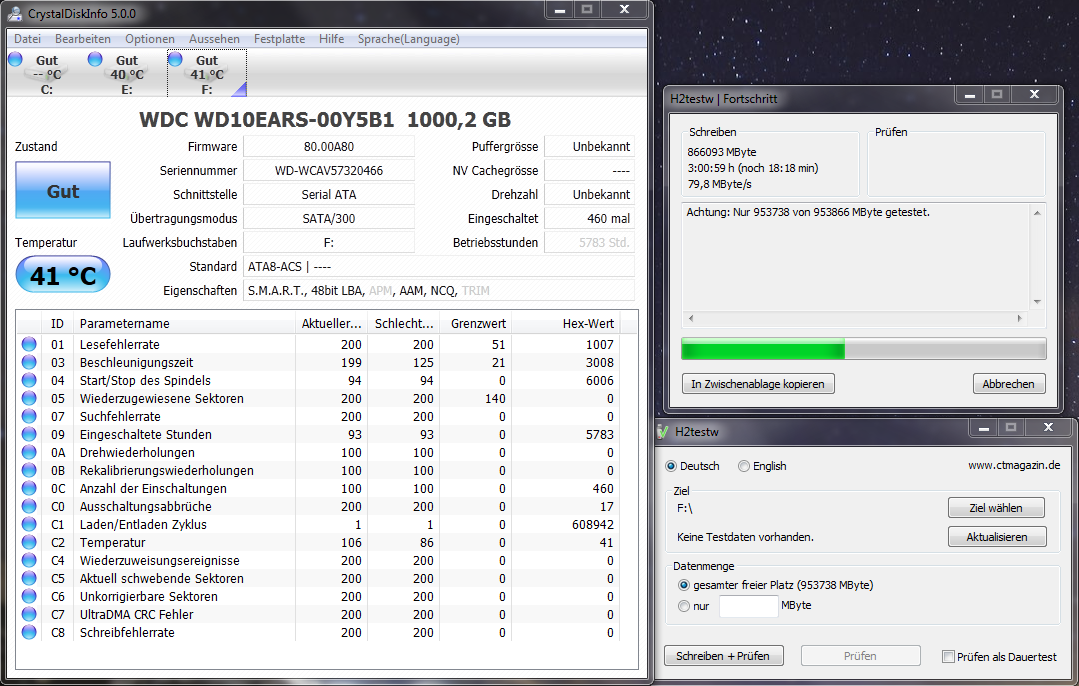

Daraufhin lasse ich jetzt die Platte mal mit h2testw beschreiben, inzwischen ist das Schreiben fast fertig, und CDI zeigt immer noch perfekte SMART-Werte (s. Bild)
Kann man dieser Platte denn, sollte das so bleiben, einigermaßen vertrauen? Ich würde natürlich, wie bei jeder Platte, regelmäßig die SMART Werte beobachten.

Ja.
(Die Anzahl der Ladezyklen hat die garantierte mögliche Anzahl überschritten, desshalb zeigt C1 unter Aktueller nur noch 1.)
Das mit den Ladezyklen ist ja wohl, so weit ich gelesen habe, eine Krankheit der WD Greens, die ständig die Köpfe parken und somit den Wert unglaublich schnell ansteigen lassen.
Die 5783 Betriebsstunden sind ja nicht gerade viel, da ist es wirklich toll, dass die garantierte Zahl der Zyklen schon überschritten ist...
Na gut, dann bin ich ja mal gespannt, wie lange sie noch durchhält :)

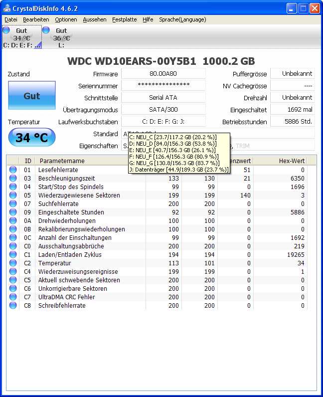

Also meine EARS dürfte baugleich zu deiner sein. Hier ein aktueller CDI-Screenshot.
