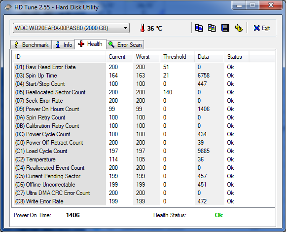

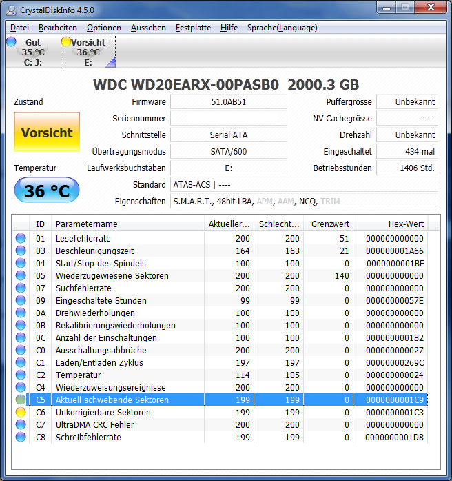

Meine WD20EARX hat knapp 460 aktuell schwebende und/oder unkorrigierbare Sektoren.
CrystalDiskInfo warnt mich und HDTune sagt, dass alles in Ordnung ist.
Die SMART-Werte sind zwar in Ordnung, aber ich würde dennoch gerne wissen ob ich mir Sorgen machen muss und ggf meine HDD einsenden muss?

Ein paar defekte oder schwebende Sektoren sind nicht schlimm, eine Platte dieser Größe hat auch genug Reservesektoren. Aber 1C3 defekte und 1C9 schwebende, die sich auch noch als defekt herausstellen können, sind schon ziemlich viele.
Spannend wäre zu wissen in welchem Zeitraum sich die angesammelt haben, so könnte man Vermutungen darüber anstellen, ob das ein schleichender Prozess ist oder nicht. Unter Umständen werden das auch in der nächsten Zeit immer mehr defekte Sektoren.

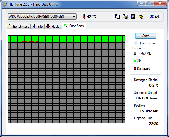

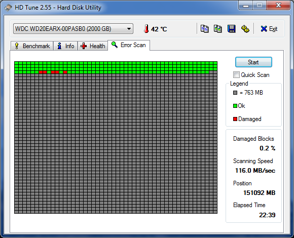

Ich habe kurz den Error-Scan durchlaufen lassen und folgendes erhalten:

Naja klar, was HD Tune da findet sind die defekten Sektoren.

Bis auf 6 schwebende, die beim Lesen im Betrieb schlecht(aber doch noch) lesbar waren, wurde der Rest in Betriebspausen durch den platteninternen offline-Scan gefunden.

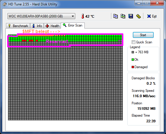

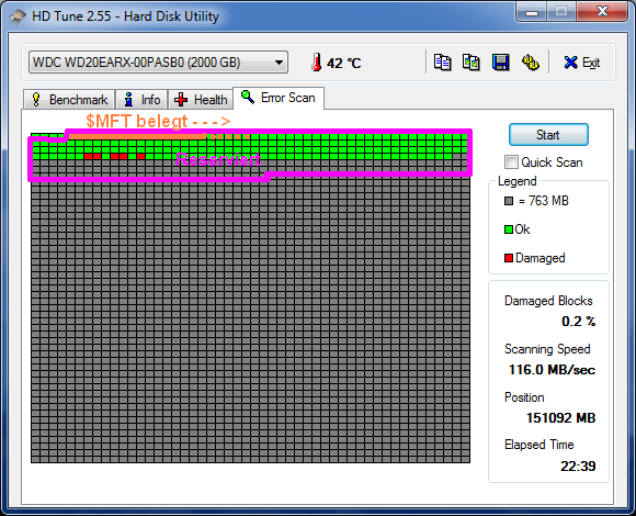

Zumindest die ersten roten Bereiche im HDTune-Erroscan zeigen, dass an dieser Stelle die Sektoren noch nie beschrieben wurden (außer, der TE hätte eine ausführliche Formatierung vorgenommen, als er diese Platte in Betrieb nahm), denn die liegen im für die $MFT reservierten Bereich

Dabei solltest Du aber vor Augen haben, dass die C6 Werte keine Defekte zählen, sondern genauso wie C5 bloss mögliche Defekt-Kandidaten (die nur auf andere Weise eruiert wurden), bevor Du rausfällst :p
Die furchterregenden roten Markierungen (soweit der Scan gemacht wurde) liegen alle im wohl ausnahmslos noch nie verwendeten $MFT-Bereich, der (je nach Clustergröße) zwischen 3 - 52GB ab Partitionstart beginnt und 12,5% der Partitiongröße (hier also 250GB) lang ist.
In jedem Kästchen haben 763.000 Dateieeinträge Platz, die Reservierung ist reichlich überdimensioniert, Der Platz wird dann erst ab 87,5% Befüllung von hinten her zur Verwendung freigegeben.

Ob weiter hinten in den bereits beschriebenen Bereichen auch noch schlecht lesbare Sektoren stecken, ist auf dem abgebrochenen Screenshot ja nicht zu erkennen. Beim Errorscan sollte nicht das quick-Häkchen gesetzt sein.

HDTune beliebt, in der Legende anzumerken, wieviel Daten ein Kästchen repräsentiert - in diesem Fall 763MB, oder Platz für 763.000 MFT-Einträge. Exakt wird die Zahl nicht sein, wenn HDTune bei MB auch MB meint und nicht MiB
Jeder MFT-Eintrag ist 1K groß. Der wird für jede Datei, jeden Ordner, und falls darin zuwenig Platz für die Einträge aller Fragment-Positionen, noch in weiteren Einträgen abgespeichert. Kleine Dateien unter 500irgendwas Bytes direkt im MFT-Eintrag, was aber die Zahl der MFT-Einträge nicht vermindert, sondern nur die der außerhalb liegenden Datencluster...
Nachtrag: Woher der Unsinn rührt, 12,5% oder 1/8 der Kapazität für die MFT zu reservieren, damit diese nicht fragmentiert, liegt in der Vergangenheit. Die Programmierer des Win format werden keine Zukunftsvisionen gehabt haben, als sie das an 800MB(ja, MB) HDDs ausprobiert haben. Dort machte das Sinn. Wer aber braucht auf einer 1TB Platte Einträge für 140 Millionen Dateien von durchschnittlich je 7K? format gehört wie auch chkdsk zu den Relikten der Urzeit, die schon längst an heutige Technologien adaptiert gehört hätten. MS hat anscheinend kein Geld und keine Kapazitäten dafür frei.
