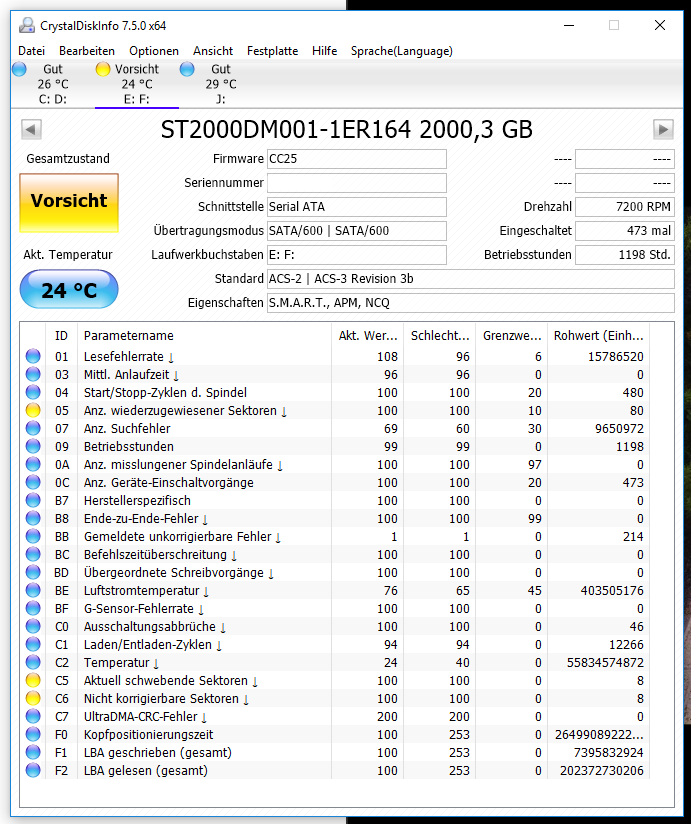

Pauline11, poste doch bitte mal den Screenshot von CrystalDiskInfo für die Platte, ziehe aber bitte das Fenster soweit auf, dass alle Attribute und auch die Rohwerte vollständig sichtbar sind, also keine Scrollbalken mehr erscheinen.

Da bei meiner Platte ebenfalls schwebende Sektoren auftreten klinke ich mich hier ein.
Anbei der Screenshot von CrystalDiskInfo. Bei der Datensicherung neulich habe ich feststellen müssen, dass sich der Kopiervorgang bei manchen Daten aufhängt. Das werden dann wohl die Daten auf den defekten Sektoren gewesen sein und anscheinend wurden auch einige Sektoren neu zugewiesen.
Nun ist meine Frage: wie weiter Vorgehen? Hilft es die Festplatte komplett zu formatieren oder einfach abwarten und die Sektoren im Auge behalten?
Ja,esteban313 schrieb:Bei der Datensicherung neulich habe ich feststellen müssen, dass sich der Kopiervorgang bei manchen Daten aufhängt. Das werden dann wohl die Daten auf den defekten Sektoren gewesen sein
denn diese Sektoren lassen sich wie gesagt nicht mehr lesen.
Ja 80, also schon ein paar mehr, dazu gibt es 8 schwebende Sektoren.esteban313 schrieb:anscheinend wurden auch einige Sektoren neu zugewiesen.
Das Formatieren würde die schwebenden Sektoren überschreiben, sofern es kein Schnellformat ist. Mit chkdsk /b E: und chkdsk /b F: kann man dies aber auch erreichen. Das Backup sollte aber vorher aktualisiert worden sein, denn ggf. fällt die Platte dabei komplett aus, wenn die einen Schaden hat und bei 80 wiederzugewiesenen Sektoren nach nicht einmal 1200 Betriebsstunden ist ein Schaden durchaus anzunehmen.esteban313 schrieb:Hilft es die Festplatte komplett zu formatieren oder einfach abwarten und die Sektoren im Auge behalten?

Vielen Dank für die schnelle Hilfe!
Dann werde ich heute Abend die Festplatte bzw. Partitionen prüfen und mich gleichzeitig informieren welche Festplatte als Daten-HDD taugt.
Holt schrieb:Das Formatieren würde die schwebenden Sektoren überschreiben, sofern es kein Schnellformat ist. Mit chkdsk /b E: und chkdsk /b F: kann man dies aber auch erreichen. Das Backup sollte aber vorher aktualisiert worden sein, denn ggf. fällt die Platte dabei komplett aus, wenn die einen Schaden hat und bei 80 wiederzugewiesenen Sektoren nach nicht einmal 1200 Betriebsstunden ist ein Schaden durchaus anzunehmen.
