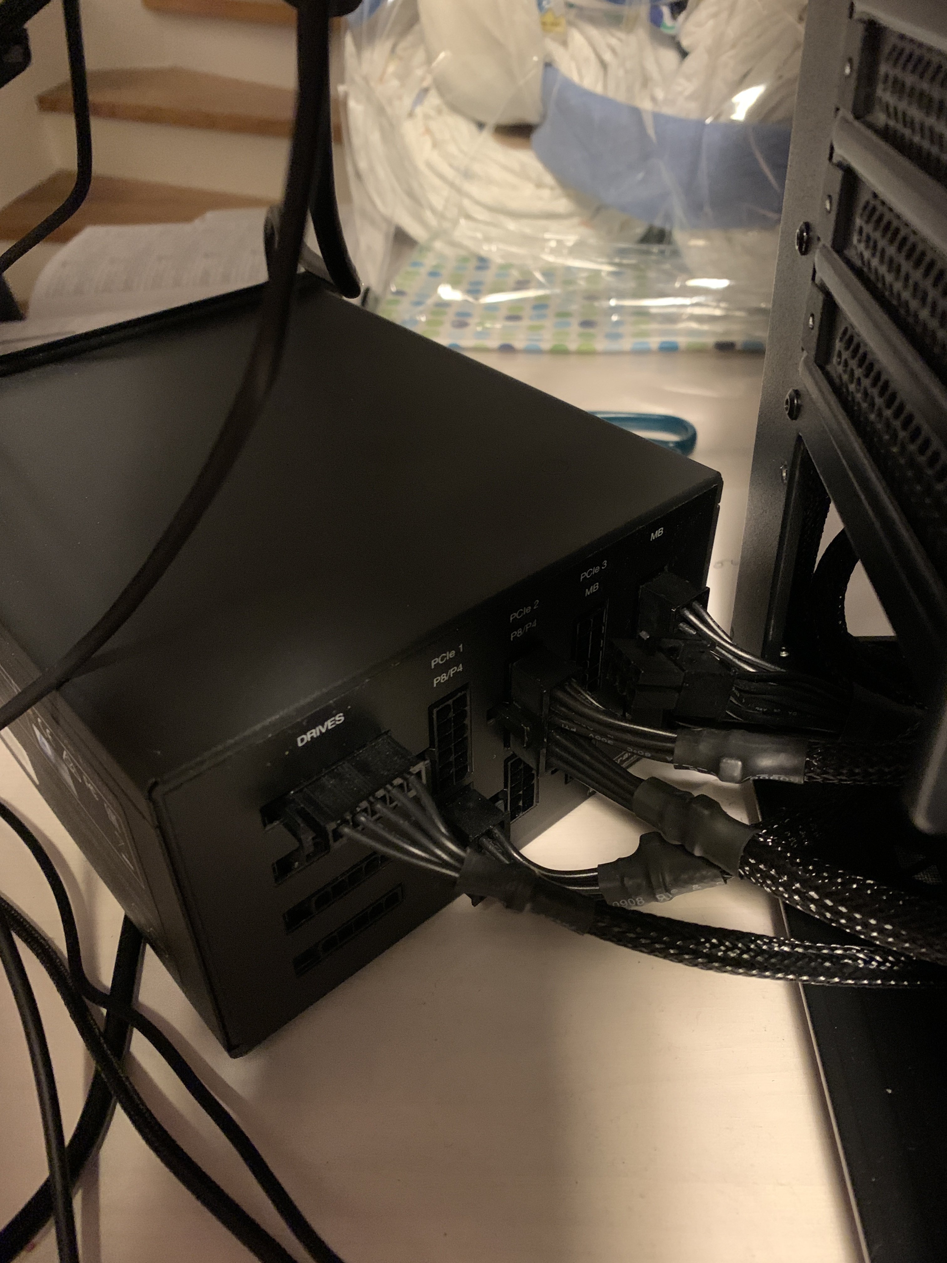

Oki, denke so sollte alles passen.Nickel schrieb:Kontrolliere es nochmals genau im Handbuch ob alles korrekt ist.
Ja lass es so.
Den 24 Pin, kann man ja gar nicht falsch platzieren, S-ATA ebenfalls und die Graka liegt jetzt auf PCIe2 und das der +12V Power liebt auf PCIe1.
Dürfte also passen.
Meinst du denn, das dies der Fehler gewesen sein kann?
Durchaus, aber das werden wir sehen.Grayfox1013 schrieb:Meinst du denn, das dies der Fehler gewesen sein kann?
So ist es jetzt jedenfalls mal besser.
Ich nutze selbst seit vielen Jahren auch nur SingleRail Netzteile (Seasonic).
Aber auch hier muss man drauf achten wie man leistungsstarke Grafikkarten anschließt,
denn die Outputs sind auch bei SingleRail gesplittet und sollte man entlasten.

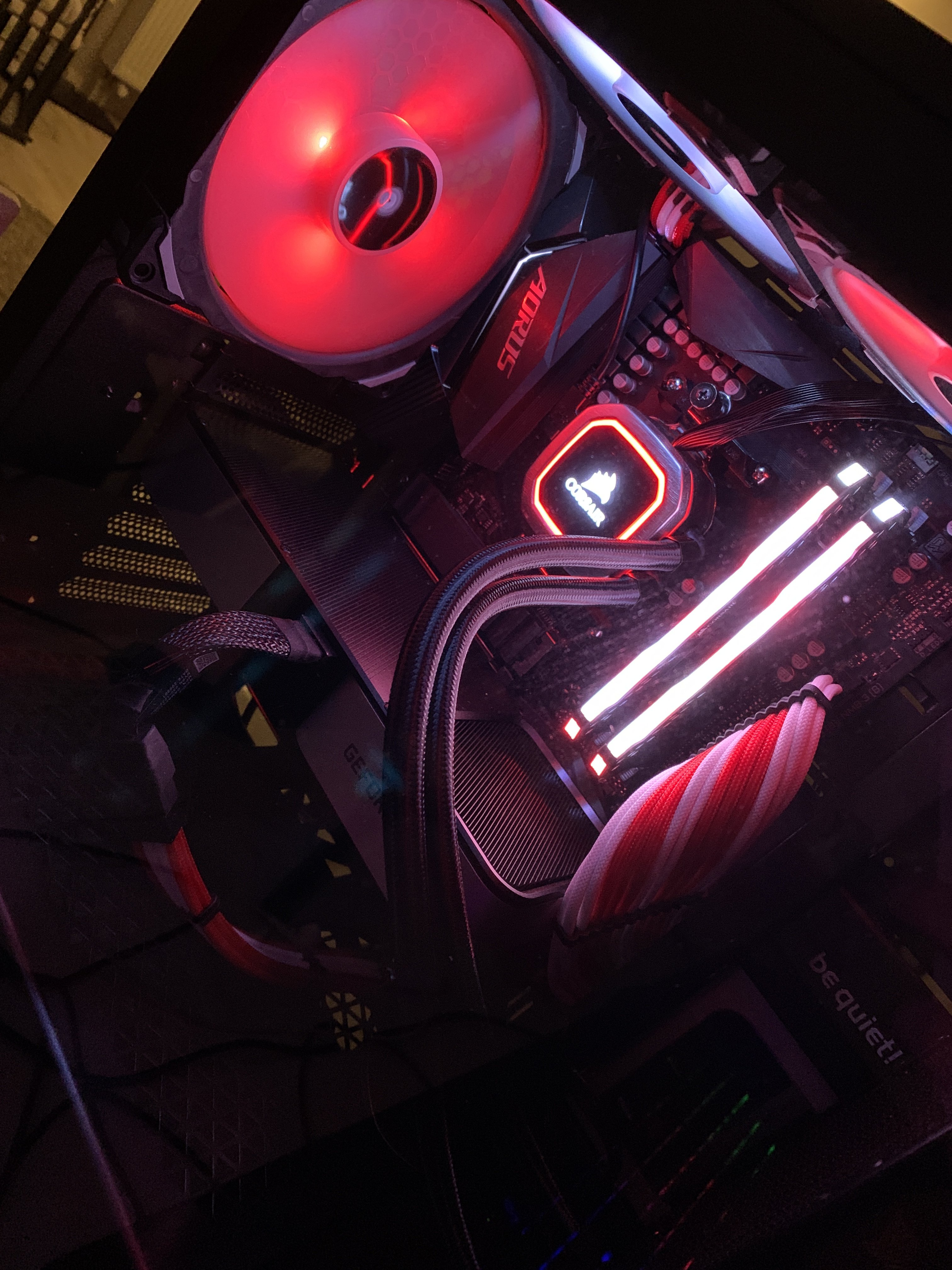

Dann ist es keine FE und diese Angabe steht im ersten Post...Grayfox1013 schrieb:Also ich habe die 3060Ti hat einen 8Pin Anschluss und somit nur 1 PCIE Kabel
- Feb. 2021
- 22
Es ist eine FE, steht auch im ersten PostRobo32 schrieb:Dann ist es keine FE und diese Angabe steht im ersten Post...
Siehe Bild
