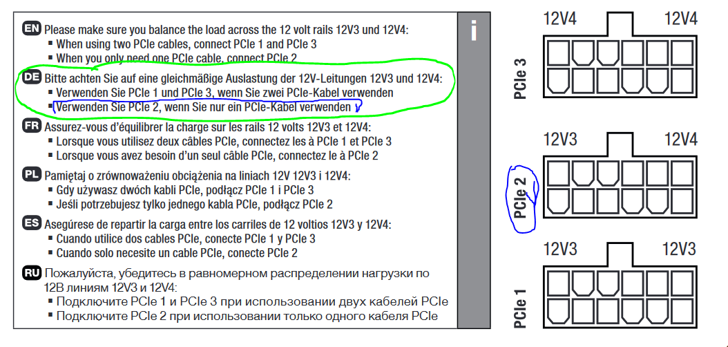

Auch den empfohlenen Anschluss hierfür am Netzteil genommen.
Das Netzteil hat doch CM (Kabelmanagement)?
die beiden pci-e rails: welche ist die stärkere? und DIE nimmst. /me hat es ned im kopf, ob die gleich oder unterschiedlich sind.
das ist halt das elend bei multirail.
/me bevorzugt fette single rail desings. da tritt das prob einer zu knappen rail ned auf.
weil 750 an sich ist jedenfalls genug.
