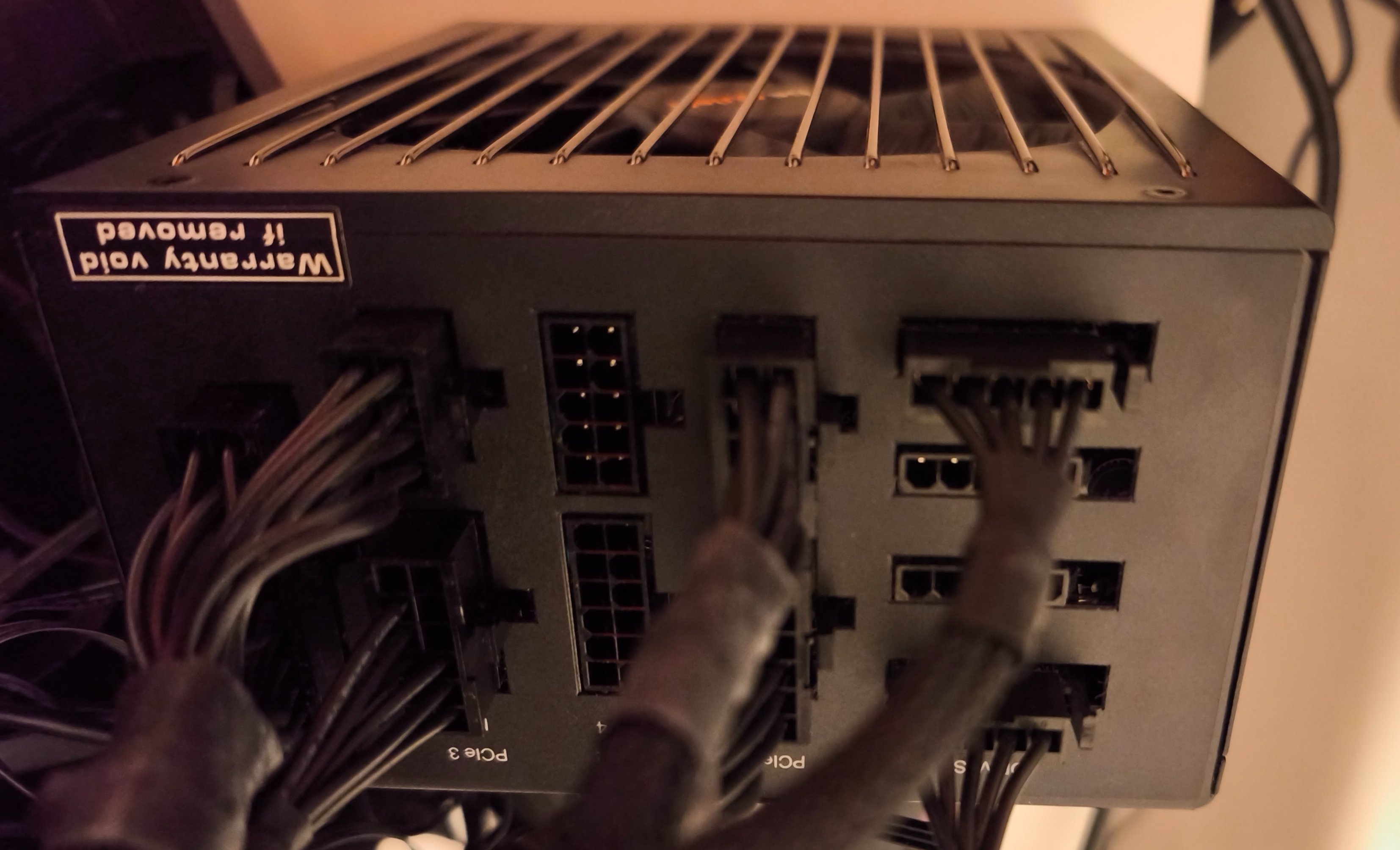

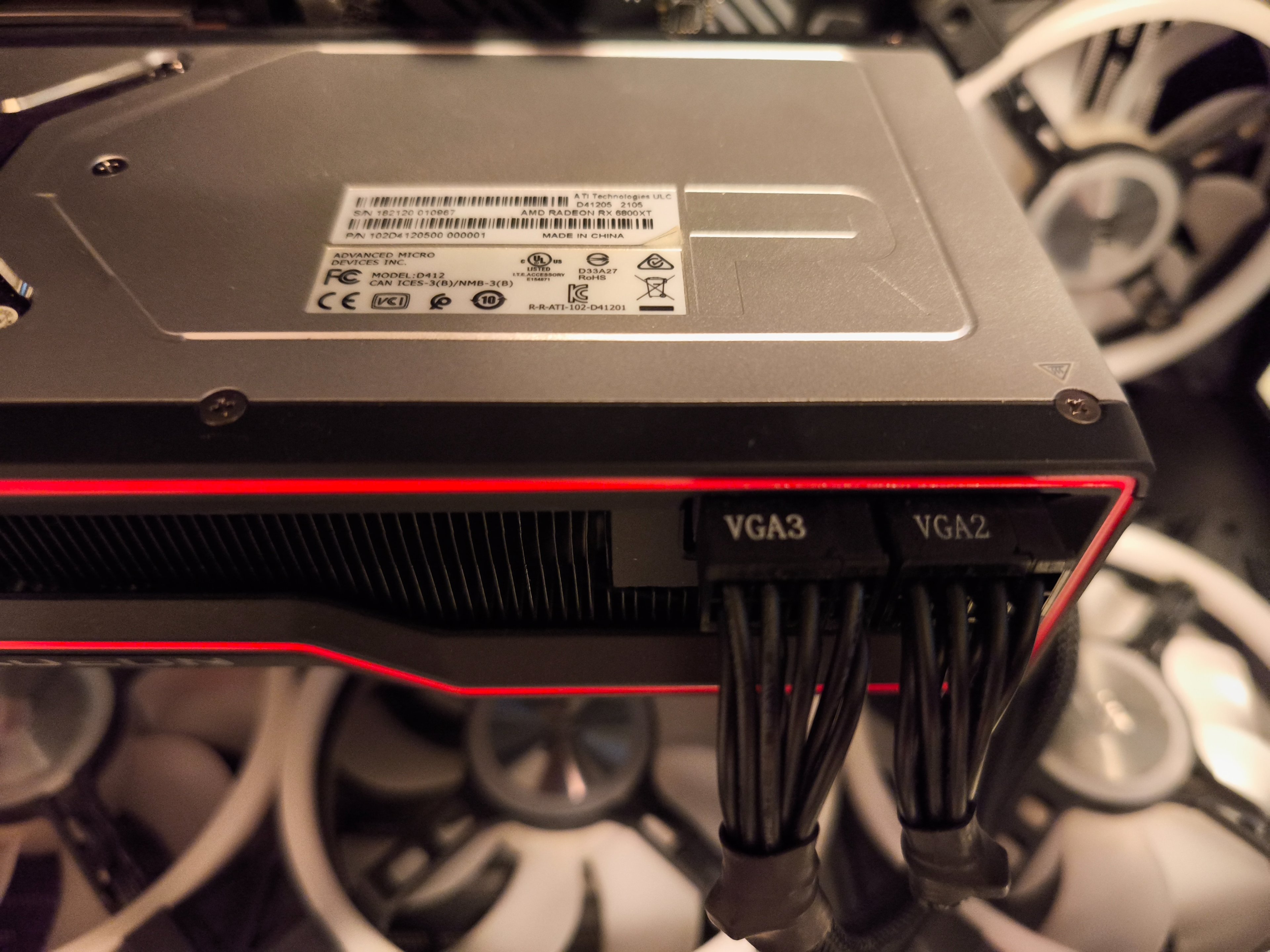

Netzteil richtig an der Karte angeschlossen?
Zwei Rails a 12V 26A also zweimal 312W, wenn die Karte nur an einer Rail hängt kann kritisch werden. Karte an PCIe 1 und 3 bei zwei Kabeln und wenn ein Y-Kabel verwendet wird dieses an PCIe2.
Ja, mit zwei Kabeln an PCIe 1&3. Habe auch schon überprüft, ob die Kabel richtig sitzen.
joel schrieb:
Da du ein BQ Netzteil hast würde ich die Garantie nutzen.
Telefonier mit dem Support.
Da du das NT über den NT-Schalter "Resetten" kannst vermute ich den Defekt am NT.
Danke, ja werde ich dann direkt Montag machen. Hoffentlich liegt es dann auch am NT. Sonst wäre erst ein neues bestellen und es mit ein wenig Verlust verkaufen günstiger.
