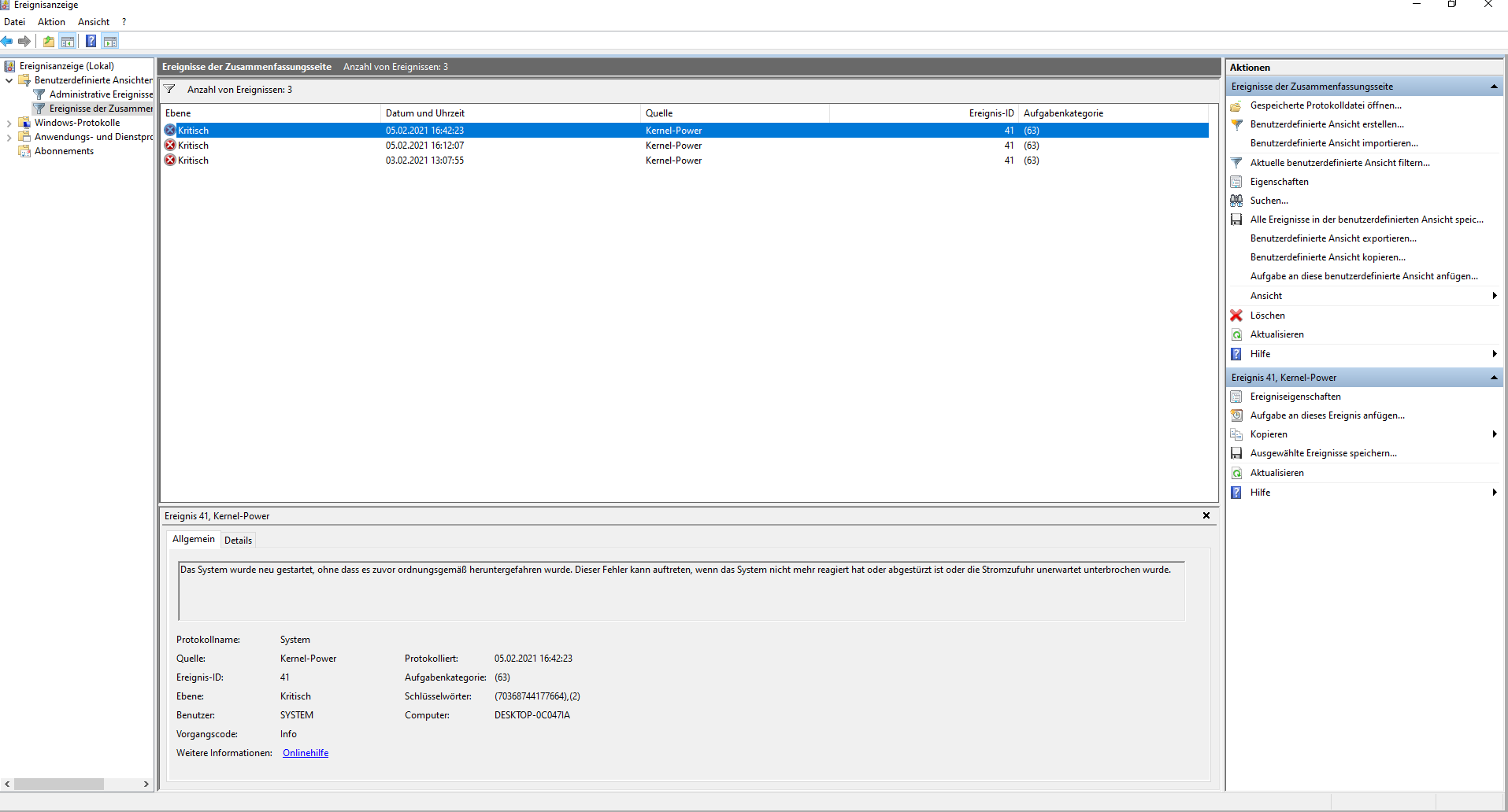

Der Fehler trat das erste mal am 03.02 auf, beim lesen im einem, Forum, das zweite und dritte mal gerade eben beim schauen eines Youtube Videos.
Protokollname: System
Quelle: Microsoft-Windows-Kernel-Power
Datum: 05.02.2021 16:42:23
Ereignis-ID: 41
Aufgabenkategorie:(63)
Ebene: Kritisch
Schlüsselwörter:(70368744177664),(2)
Benutzer: SYSTEM
Computer: DESKTOP-0C047IA
Beschreibung:
Das System wurde neu gestartet, ohne dass es zuvor ordnungsgemäß heruntergefahren wurde. Dieser Fehler kann auftreten, wenn das System nicht mehr reagiert hat oder abgestürzt ist oder die Stromzufuhr unerwartet unterbrochen wurde.

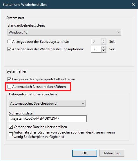

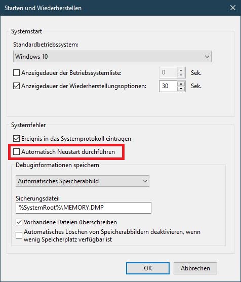

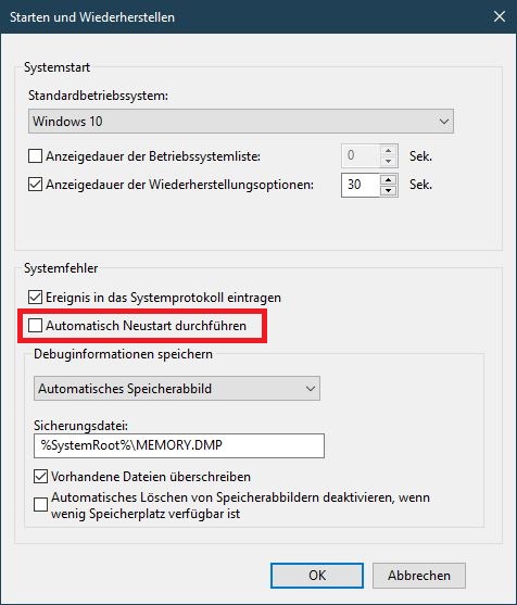

Es gibt dafür nur zwei Möglichkeiten
1. Du hast einen Bluescreen, allerdings ist dein Windows so konfiguriert, dass es eben neu startet (Standardkonfig...).
2. Das Power Good Signal wird unterbrochen was am Netzteil, oder Mainboard liegen kann.
Ich gehe vom erstem aus und daher zuerst das am PC umstellen um sicher zu gehen.
Reaktionen: Grayfox1013

Hab es mal umgeändert.
Da ich leider technisch nicht so versiert bin, passiert jetzt was?
Wenn es ein Bluescreen ist, dann siehst du diesen auch... und machst ein Foto, oder schreibst den Text (Fehlercode) ab.
Und nur mal an Rande, keine Vollzitate, schon gar nicht direkt drunter.
Wenn es ein blue screen gab, dann gibt es im Ordner C:/Windows/Minidump mindestens ein File.
Schau nach ob da eine File bei dir vorhanden ist?
