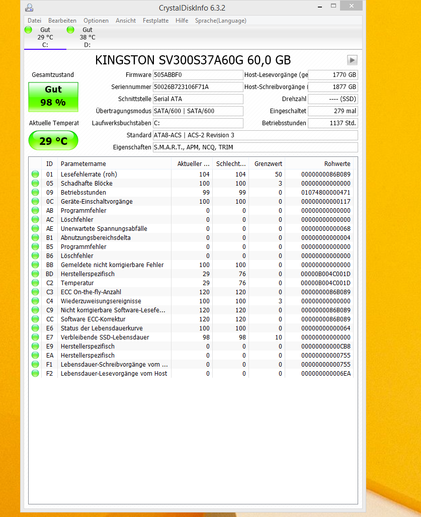

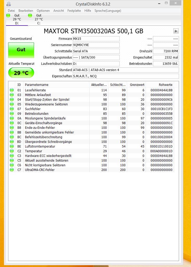

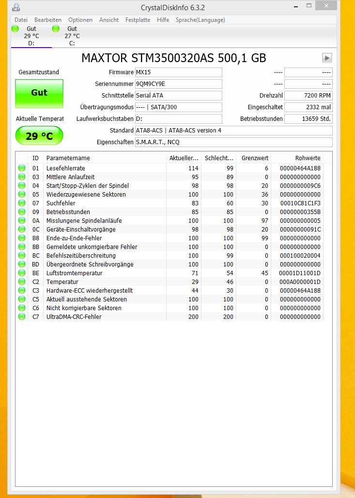

Lad' mal ein paar Minidumps sowie einen Screenshot von CrystalDiskInfo (Fenster ganz aufziehen) hoch.

Tauche das SATA-Kabel von der SSD mit der HDD. Letztere hat ein paar missglückte Spindelanläufe. Backups hast du gemacht?

Nein, du solltest das Kabel tauschen, da die SSD keine CRC-Fehler mitzählt, die HDD schon. Da die HDD keine Fehler anzeigt, ist dieses Kabel definitiv in Ordnung. "Speicherfehler" kann sich auf auf den Festplattenspeicher beziehen.

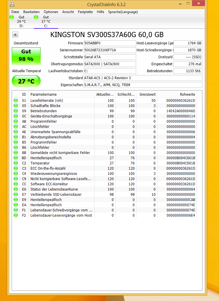

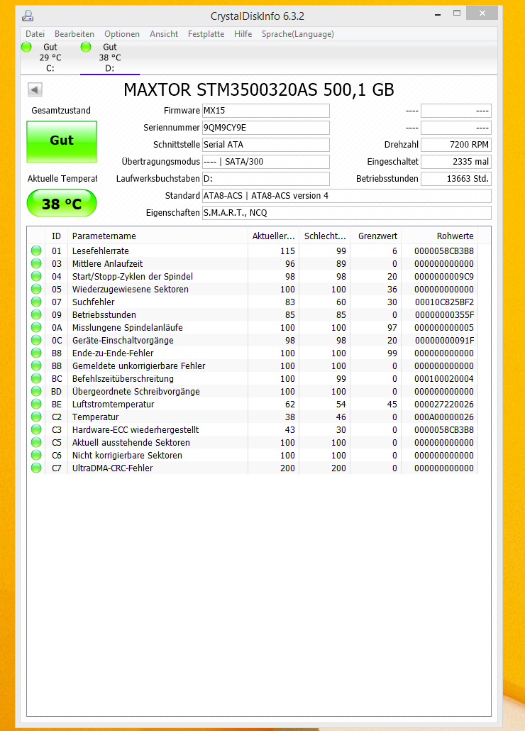

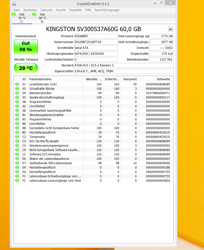

Ich häng mal das Bild von Crystal Disk an vlt sieht man da ja einen Fehler.

Die HDD zeigt keine CRC-Fehler an, daher wird das Kabel wohl in Ordnung sein. Lt. dump wieder ein Speicherfehler.
