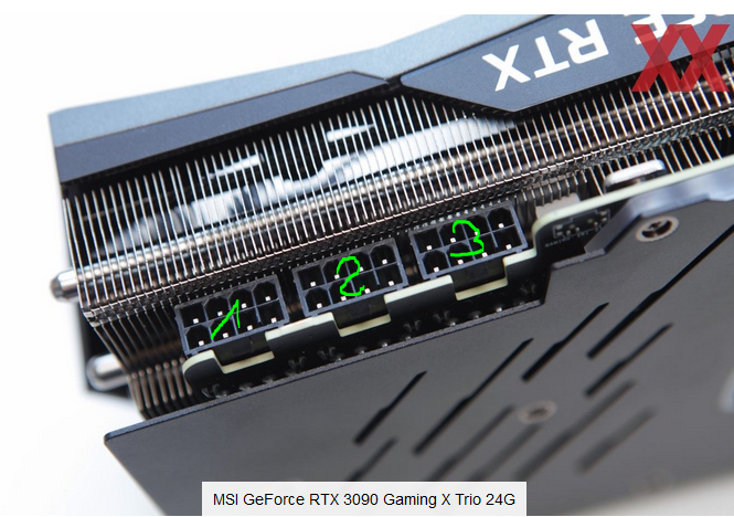

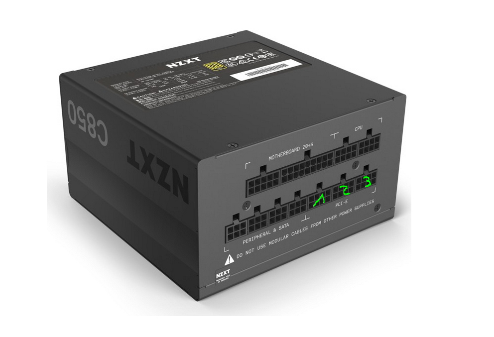

Drei separate Kabel nehmen zur Stromversorgung der Karte,
an jeweils einen eigenen PCIe Anschluss am Netzteil (insgesamt 3).
Nicht zwei 8 PIN der Karte mit einem "Y" Kabel versorgen.
