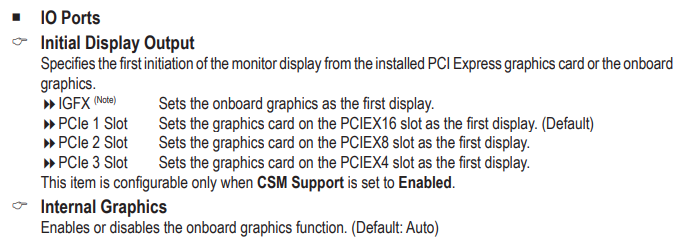

Die Option gibt es bei dir im BIOS
Reaktionen: redjack1000 und madmax2010
Oh ok, dann muss ich csm aktiveren. Probiere ich gleich mal aus. Um in Unraid die GPU ja durchzureichen muss ich auch das Vbios integrieren. So hab ichs bisher immer verfolgt.

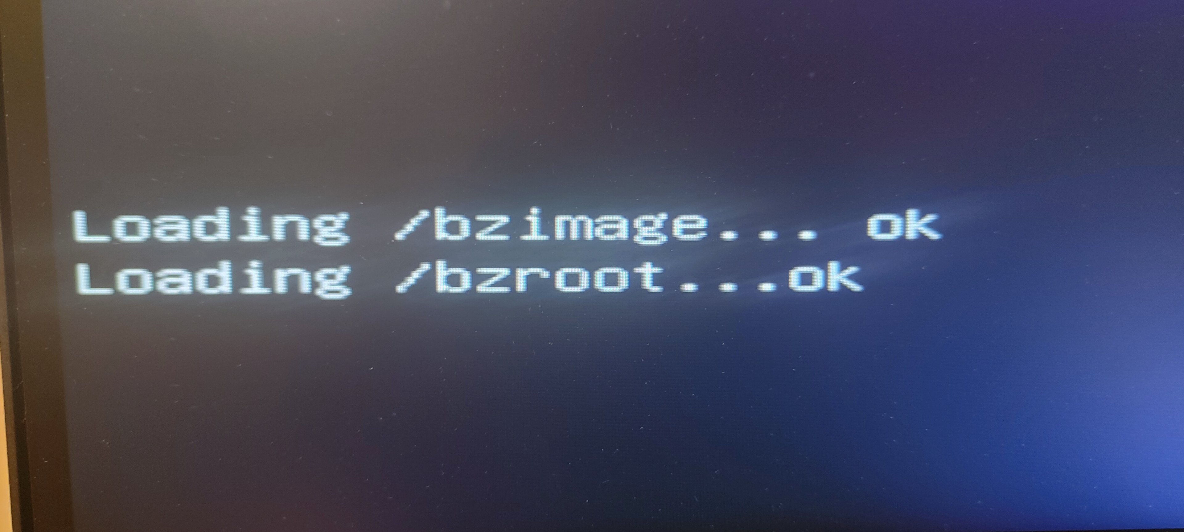

Hab eben mal CSM Probiert. Ja die Einstellung ist da, allerdings bootet mein Unraid dann nicht mehr. Es kommt zwar das typische Auswahl Fenster usw. aber er bootet nicht. Er lädt die ersten zwei Dinger und bleibt dann stehen.
Glaub da muss ich noch n bissl rumprobieren.
Lass ihn da mal etwas rödeln... Mein UnRaid braucht da auch immer etwas länger
Hab ich Probiert. Leider gints dort nicht mehr weiter.
