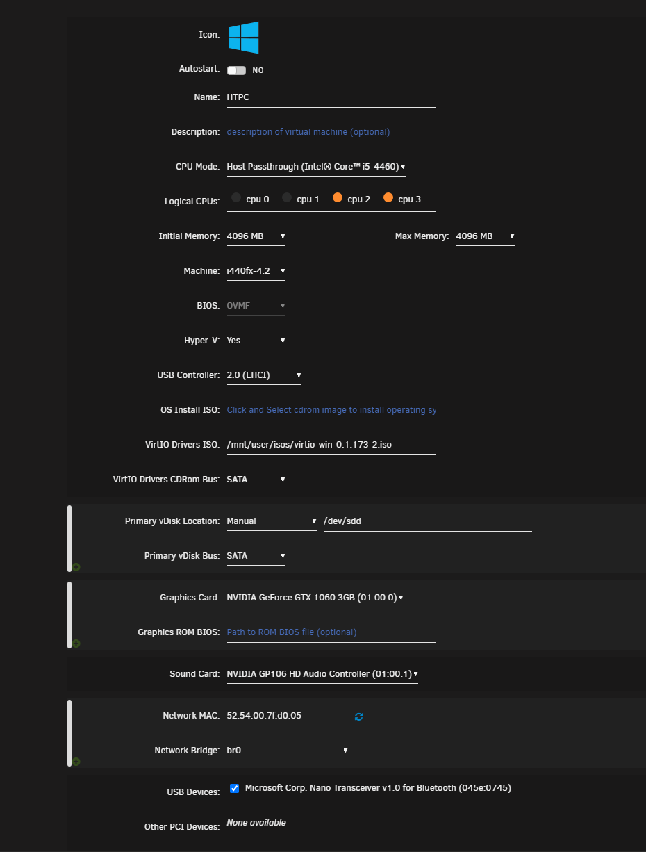

Mit dem Stromverbrauch bin ich vorerst zufrieden. Optimieren kann ich das noch, wenn alles so läuft, wie ich es mir vorstelle. Ich versuche nun meine Win10 HTPC VM einzurichten, allerdings bekomme ich kein Bild. Die GPU ist per Displayport Kabel an meinen Monitor angeschlossen. Die fertige Windows 10 Installation liegt auf sdd.
Ist irgendeine Einstellung offensichtlich falsch, oder sieht jemand einen anderen Fehler, der dazu führt, dass ich kein Bild bekomme?
LieberNetterFlo
Rear Admiral
- Feb. 2006
- 5.944
ich denke das mit dem Disk Passthrough haut nicht hin ... mal einfach mit einer virtuellen Disk probiert?
Die beiden Hardware IDs der GPU, also VGA und Audio, hattest du bereits im Kernel gesperrt, oder?
Dann wirst du wahrscheinlich ein GPU Bios deiner Grafikkarte brauchen, dass du dann unter "Graphics ROM BIOS" angeben musst.

Das hat soweit schon mal geklappt. Es wird zwar noch kein Audio Gerät erkannt, allerdings kriege ich das sicher noch hin. Windows 10 ist nun nicht mehr aktiviert. Das liegt vermutlich an der aus Sicht des Betriebssystems geänderten Hardware. Kriege ich das hin ohne einen Microsoft Account zu registrieren?
Edit: Im Geräte Manager sind die Nvidia Audio Treiber vermerkt. Windows sagt in den Audio Einstellungen, dass ich es erst aktivieren muss, um den PC personalisieren zu können. Liegt es evtl. an der Aktivierung?
Edit 2: Die HTPC Software läuft soweit ganz gut. Die Leistung liegt nicht ganz auf dem gewohnten Niveau, aber das war zu erwarten. Die VM läuft aktuell nur auf einem Kern, evtl. liegt es auch daran
