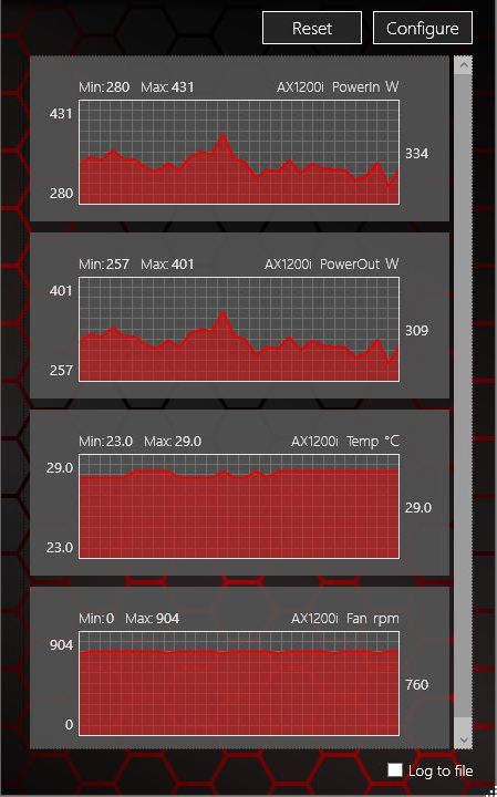

Nicht Eingangsleistung mit Nennleistung verwechseln.
Der Wert auf dem Netzteil gibt nicht an wieviel es aus dem Netz ziehen kann, sondern wieviel es auf der Leistungsseite aushält.
Bei 10% Wandlungsverlust bist Du mit 80W genau am Maximum und nicht auf Überlast. Und der Wert auf dem Netzteil sollte es Jahrelang aushalten.
Die Werte messe ich mit einem Brennenstuhl PM 231 E. Da die Sachen gebraucht sind, weiß ich natürlich nicht wie lange sie schon gelaufen sind. Im Zweifel nutze ich das NT einfach für meine fiepende Fritzbox, welche dann hoffentlich endlich Ruhe gibt :D
Wie gesagt, Du verwechselst da zwei Werte.
Du misst Power-In, aber auf dem Netzteil steht der Wert für Power-Out.
Nene ich verstehe schon was du meinst, ich wollte damit nur sagen, dass meine Werte bestimmt nicht zu 100% genau sind. Bei 82W auf der Anzeige, wären wir dann schon bei knapp 74W und damit wäre das Netzteil doch überlastet.
Wobei wir beide den Wirkungsgrad ja nur schätzen^^
Was ist, wenn er bei nur 80% liegt, weil es billiger Schrott ist ... dann hast Du noch Luft^^
