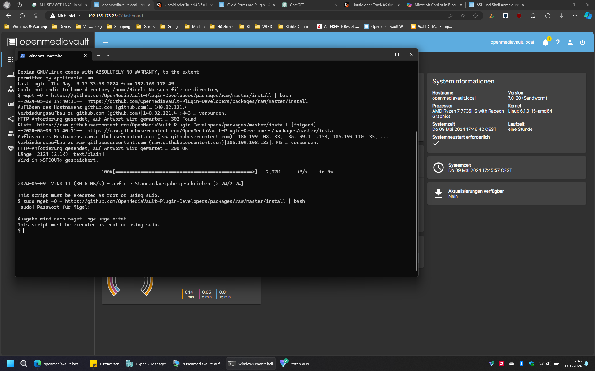

ich habe endlich OMV zum Laufen gebracht die Erweiterungen, die es dort gibt, halten sich in Grenzen, gibt es für OMV auch Erweiterungen aus der Community?

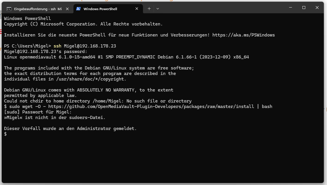

ich hab ja im vorhinein gesagt das ich von Linux wenig Ahnung habe was keinesfalls heißen soll das ich es nicht lernen Möchte, alerdings komme ich hier nicht weiter, ich habe einen Nutzer erstellt, ihm _ssh, adm, sudo, users zugewisen und irgendwie lässt sich ein befehl über ssh nciht ausführen, um kleine Hilfestellung wäre ich sehr dankbar

Scheint als würden gewisse Berechtigungen im Home Verzeichnis fehlen.
Google mal bitte danach, die Zeile mit chdir.
Aber an sich, warum nutzt du nicht, erst Mal, den Admin Benutzer einfach?
Den hast du bei der Installation auch erstellt.

weil ich so nicht hineinkomme: Permission denied, please try again.
Skudrinka schrieb:
Normalerweise solltest du dich mit root anmelden können und dem PW welches du bei der Installation angegeben hast.
kommt zugriff verweigert, ich werde es weiterhin probieren wenn es nicht geht werde ich einfach TrueNAS nutzen dort hatte ich keinerlei probleme mit ssh. Da funktioniert es auf anhieb
Melde dich mit migel an.
Dann "sudo su migel" und das Passwort eingeben.
LordHelmchen200 schrieb:

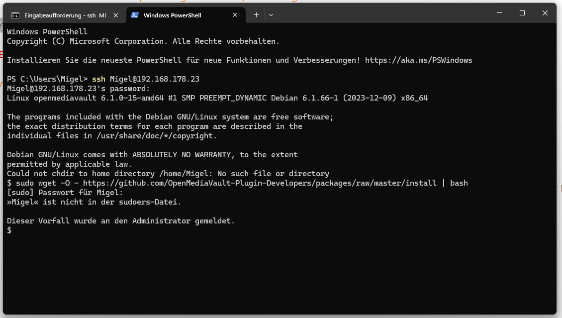

Auch schon probiert, ohne erfolg, da steht ich bin nicht in der sudoers datei, obwohl der benutzer in der Gruppe SSH und SUDO drinne ist
Wie sieht denn deine sudo-Konfig konkret aus?
Und was ist die Ausgabe von id wenn Du Dich eingeloggt hast?
okay....ich habe OMV neu instaliert mich über ssh als root angemeldet mit dem in der instalation vergebenen passwort angemeldet jetzt hat es geklappt, endlich
