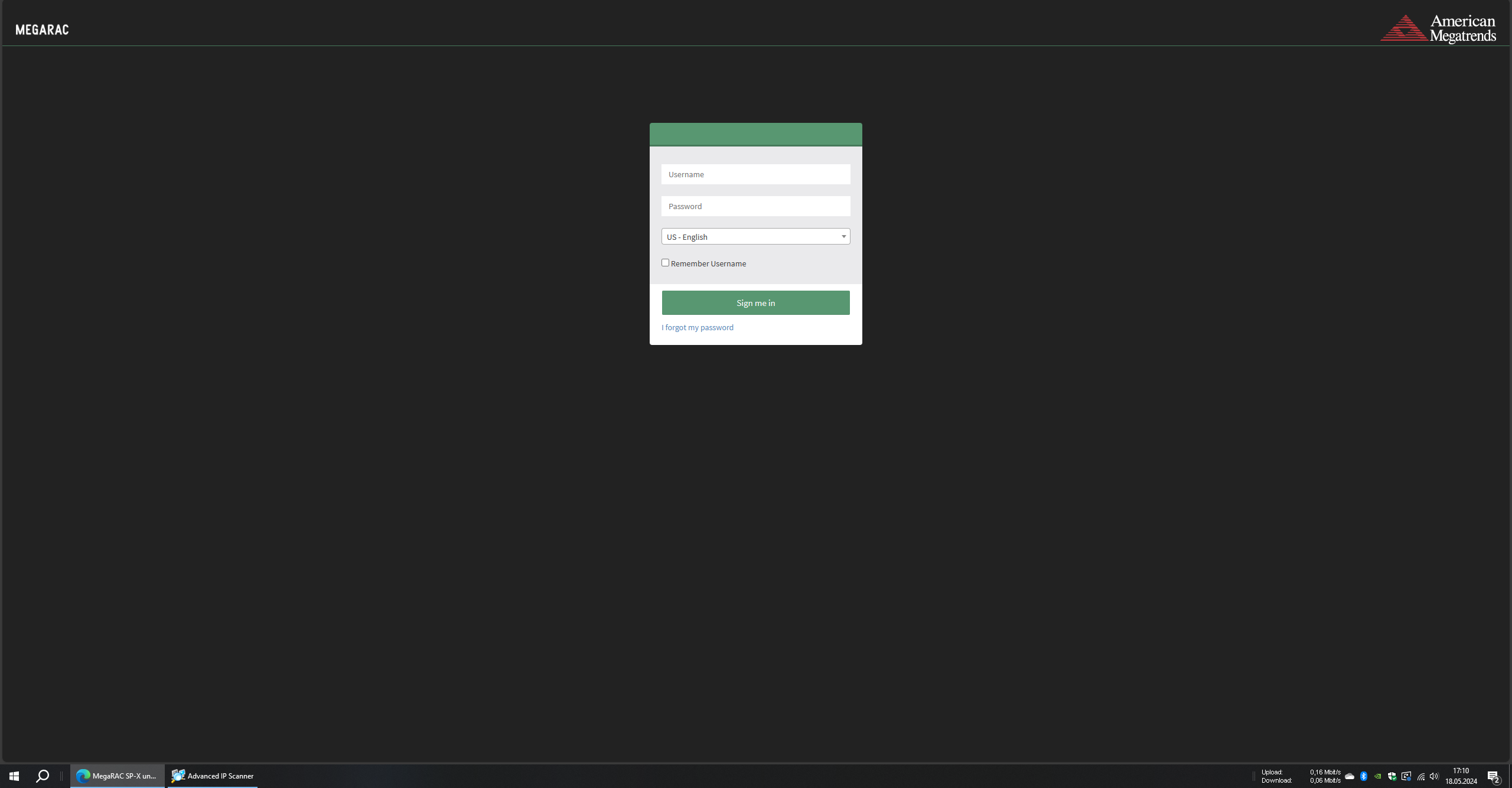

@Skudrinka eine frage hätte ich noch, ich habe das Mainboard soweit aufgebaut, gibt es für die Web-Bedienoberfläche ein default login? ich habe noch keinen erstellt:
Skudrinka
Fleet Admiral
- Sep. 2008
- 12.866
Jetzt kommt's:LordHelmchen200 schrieb:n? ich habe noch keinen erstellt:
Steht auf der Verpackung vom Mainboard.
Hoffe du hast sie nicht entsorgt..
Da ist ein kleiner Aufkleber, mit den Daten.

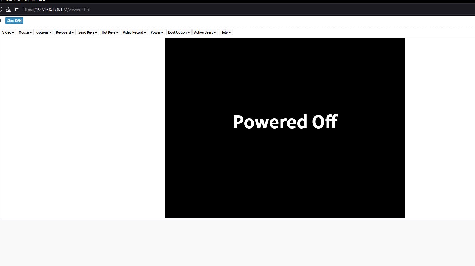

ich bin mittlerweile in das Webinterface hineingekommen, aber das problem ist ich bekomme über VGA und dem Webinterface Kein Bild, stattdessen bekomme ich die Meldung:
Server error encountered. Error in getting recorded video file information [code: 1231]
Google half mir nicht weiter...
falls jemad eine idde oder einen Ratschlag hat wäre ich sehr dankbar

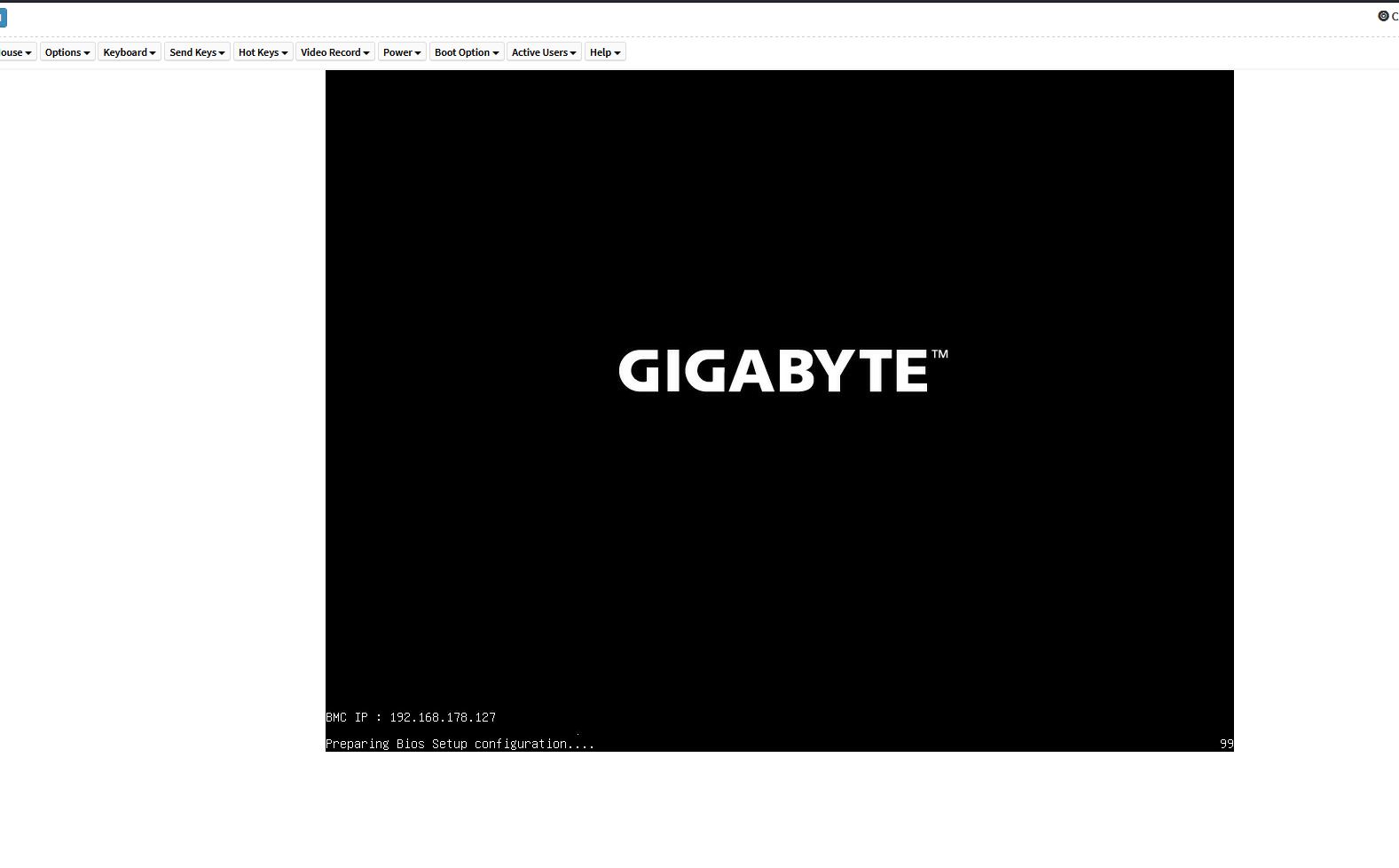

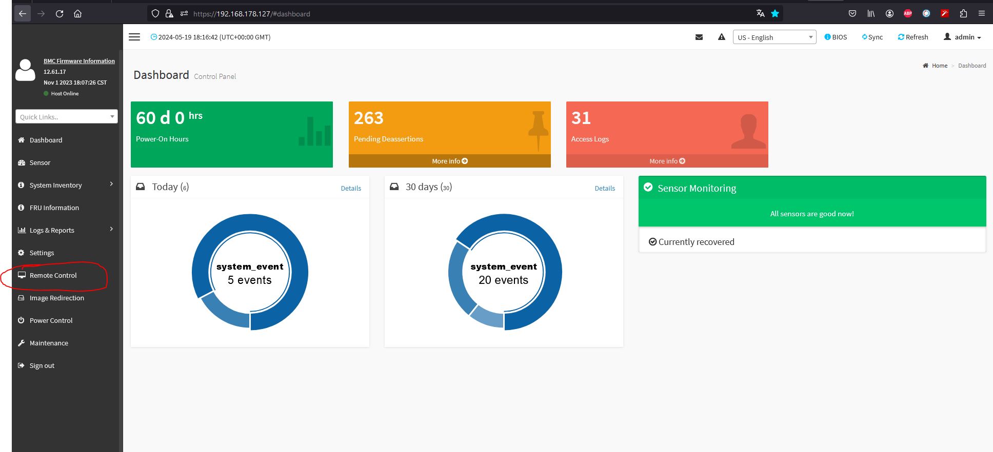

Wenn es an Strom-hängt und das BMC geladen hat, kannst du unter "Remote Control" ins normale Bios gelagen. Der ganze Boot-Post wird über remote realisiert.
Also Remote control aufrufen und den Rechner starten.
Dann siehst du den normalen Boot-Post und kannst währenddessen F11/Entf? drücken und gelangst ins Bios.
Wie gesagt, alles passiert nur über ein LAN-Kabel am management Port.
Keine Maus/Tastatur/Monitor ist notwendig.
Du wirst dich ein wenig mit dem BMC im Allgemeinen beschäftigen müssen, darüber funktioniert das ganze Board.

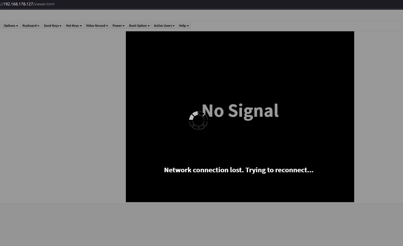

Soweit bin ich gar nicht gekommen, unter Remote Control hatte ich die ganze zeit keine Bildausgabe. Board war anSkudrinka schrieb:Wenn es an Strom-hängt und das BMC geladen hat, kannst du unter "Remote Control" ins normale Bios gelagen. Der ganze Boot-Post wird über remote realisiert.
