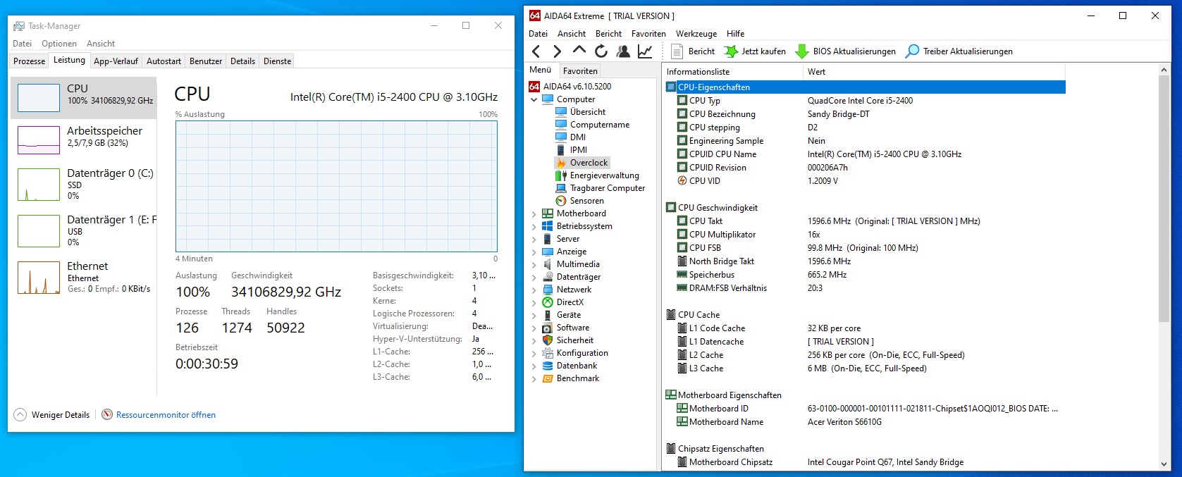

Ich habe bei einem Kunden gerade ein ähnliches Problem. Lustigerweise handelt es sich auch um eine Sandy-Bridge-CPU (i5-2400). Windows 10 zeigt seit einem Update irrwitzige Taktraten an, aber AIDA zeigt sie ganz normal an:
Auch eine saubere Neuinstallation von 21H1 ändert daran nix.
Bios-Batterie ist ok, testweise wurden auch TPM etc. im Bios ausgeschaltet.
Es scheint ein Bug im aktuellen Windows 10 in Verbindung mit Sandy-Bridge zu sein. Eine Testinstallation mit einer älteren Win10-Version (1709) zeigt diese Symptome nicht!
Btw.: Systembewertung mit ChrisPC ist völlig normal bei der CPU-Leistung, die hohe Auslastung also wohl auch ein Bug!
