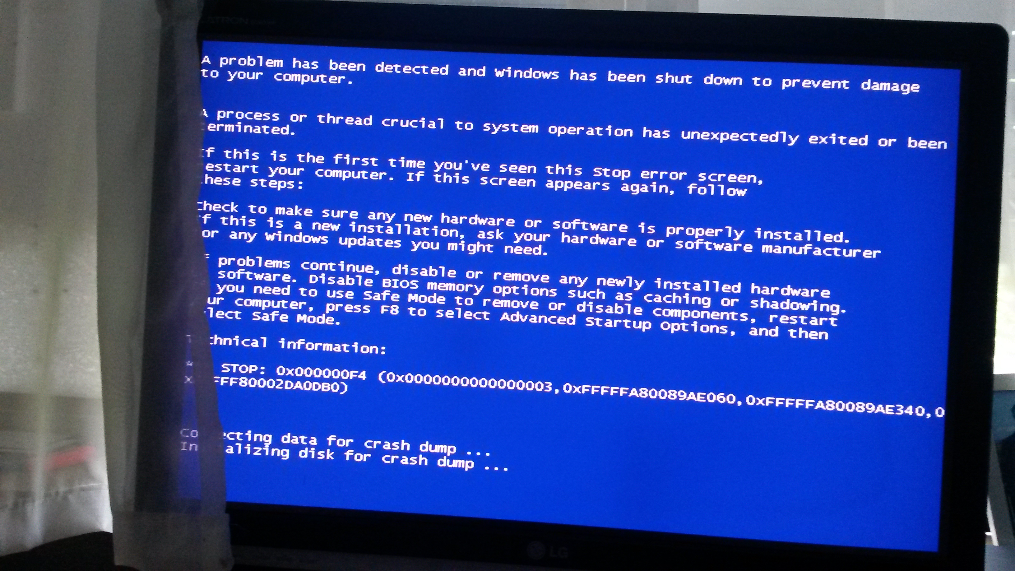

Seitdem ( es gab vorher auch Abstürze) habe ich beim Surfen ( Chrome) schnell mal Systemhänger.
Da das Windows recht jungfräulich war, habe ich aus Interesse Windows 10 installiert welches mir soweit auch gefällt. Die Probleme sind jedoch geblieben.
Erst hört Spotify auf Musik abzuspielen, der Player läuft in der GUI aber weiter. Chrome lädt keine Seiten mehr und kurz darauf versagen Windowsfenster/funktionen komplett. Übrig bleibt die Meldung "Microsoft Windows Die Anwendung reagiert nicht. Das Programm reagiert möglicherweise wenn sie warten"
Unter Win7 kam kurz darauf ein BlueScreen ( Anhang)
Unter Win10 wurde der Screen nur schwarz und mein Cursor hing irgendwo fest.

Lies den MiniDump mit Bluescreenview mal aus und schau mal in die Ereignisanzeige, was es da noch an Infos gibt (Kritische Fehler, etc.).
http://www.nirsoft.net/utils/blue_screen_view.html
Der 0x000000F4_fehler lässt keine genauren Rückschlüsse zu. Daher ist das Auslesend es Bluescreens durch dich wichtig.

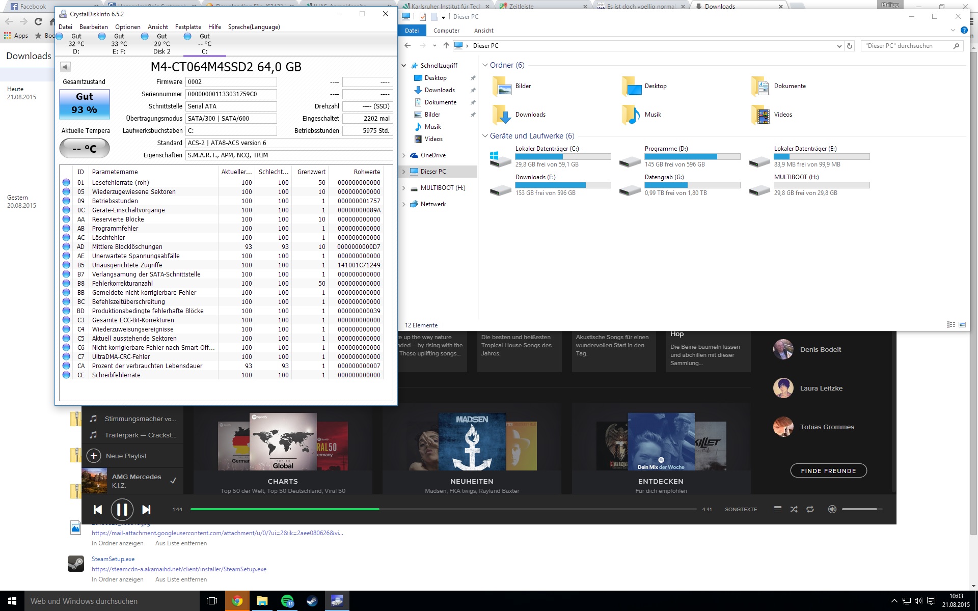

Bei einem Stop 0xF4 Fehler, wäre die Systemplatte (bzw. die Verkabelung) meine erste Anlaufstelle.
Poste doch mal einen Screenshot von CrystalDiskInfo.
Hier der Screenshot von CrystalDisk
Die Verkabelung tausche ich gleich mal aus.
Ich hab das Sata Kabel getauscht und die Firmware geupdated auf O70H mit dem Crucial Tool. Ich guck mal ob jetzt alles läuft.
EDIT : Bis jetzt läuft alles rund.
EDIT2 : 2 Stunden ohne Probleme. Ich hoff mal Firmware/Sata Kabel war das Problem.
