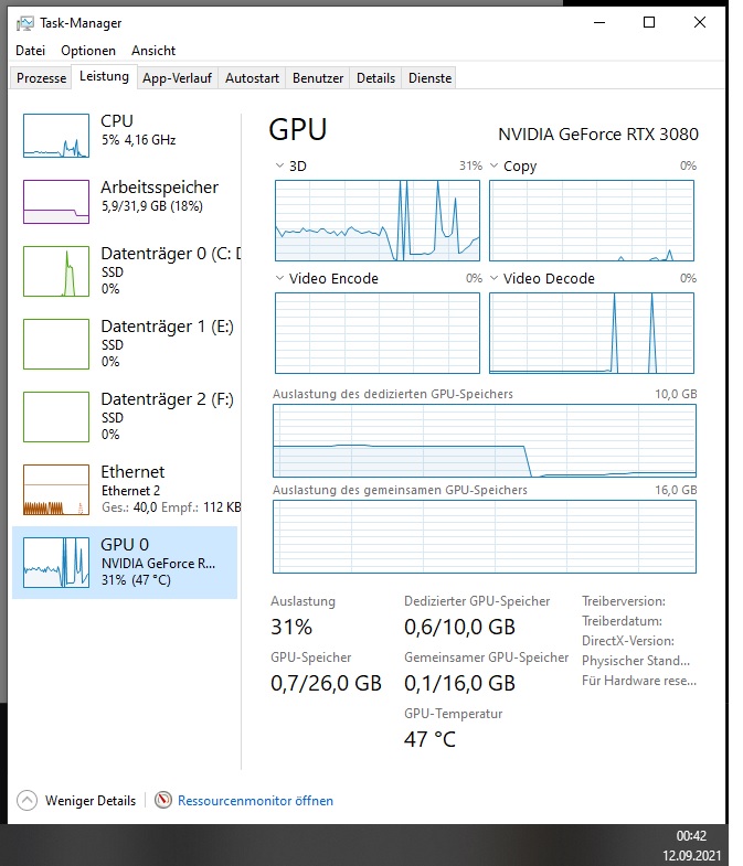

Wenn ich an der Stelle mal rein grätschen darf aus aktuellem Anlass.. habe seit 2 Wochen exakt die selbe Grafikkarte (Gigabyte GeForce RTX 3080 AORUS XTREME 10G 2.0 LHR) und sogar ein 850w Netzteil (Shark Silent Storm Cool Zero 850W), zusätzlich Asus Rog x570 Gaming/Ryzen 9 5900x/32 GB in 4 Riegeln, also insgesamt ein relativ ähnliches System. Und auch fast das selbe Problem, nur bei mir tritt es bei 144 Hz mit G-SYNC auf.
Ich spiele auf 1440p und 144 Hz und hab einen zweiten Monitor dran mit 1080p und 144 Hz, da läuft dann Twitch etc. Software schließe ich aus, ich habe heute morgen extra deswegen schon Win10 neu installiert und Treiber neu etc, das Problem tritt immer noch auf danach, wenn auch nur ein mal am heutigen Abend. Insgesamt also nicht so häufig wie beim Threadstarter Marco, bei mir maximal bis zu 3 Mal am Tag bei unterschiedlichen Games:
Beide Bildschirme werden kurz schwarz, ganz kurz die Meldung "No Signal", dann kommt das Bild wieder. Aber dazu sind die jeweiligen laufenden Games (Tarkov, New World, Gloomhaven) immer abgestürzt, teils auch ohne Fehlermeldung, sowie auch der Twitch Stream unterbrochen wurde, wohingegen aber z.B. Steam oder Teamspeak ohne Absturz weiter liefen.

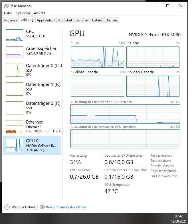

Ich habe dann mal die Leistung überwacht mit dem Taskmanager und ein Screenshot gemacht nachdem das Bild wieder da war, man sieht ja deutliche Ausschläge ab dem Moment wenn es schwarz wird und danach ist auch der GPU Speicher leer:
Bis vor zwei Wochen lief das selbe System mit meiner alten 1070 Ti fehlerfrei, seitdem wurde die Grafikkarte getauscht und einer der beiden alten 1080p Monitore durch den neuen 1440p esetzt, aber beide 144 Hz. Da aber beide Monitore schwarz werden und zusätzlich auch die 3D Anwendung abstürzt würde ich Kabel etc. schon mal ausschließen und meinen Fokus auf die Graka richten bzw der Stromversorgung. Außerdem lief der Zweitmonitor auch vorher schon mit selbiger Auflösung und Hz-Zahl an der alten 1070 Ti problemlos. Was ich aber dazu sagen muss: Graka Stromversorgung bisher 2 Kabel für 3 Stecker, da werde ich nochmal prüfen ob noch ein dritter Stecker frei ist am Netzteil und dann ggf. umstecken morgen. Meiner Berechnung nach müssten 850w reichen, aber diese Ausschläge finde ich schon verdächtig.

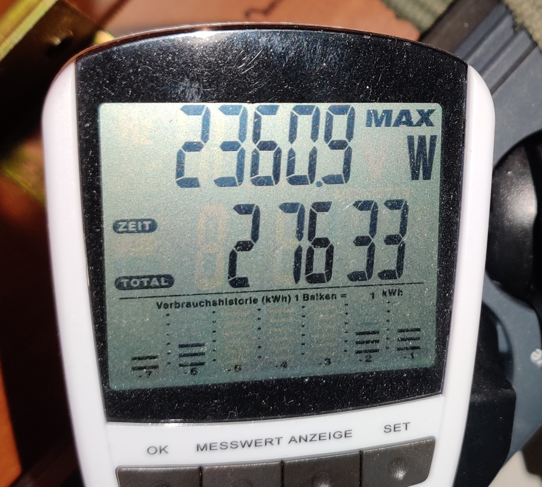

Beim Threadstarter Marco noch mal 100 Watt weniger im Netzteil, aber Problem tritt auch häufiger auf so wie ich das verstehe. Könnte schon gut Stromversorgung sein, oder? Ich habe sogar schon versucht das zu messen mit einem relativ günstigen Gerät, aber die Werte scheinen mir doch unrealistisch ;);)
Die anderen Werte, falls damit jemand was anfangen kann: 0,62 A (2,67 A max) bei 237 V im Windows Betrieb.. dann hat das Teil noch ne zweite Anzeige für Ampere, da steht "0,00 (Überlast)". Bin kein Elektriker, aber kommt mir schon verdächtig vor 😝

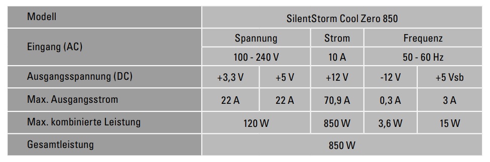

Obwohl ich die 850 Watt habe wie coldb geschrieben hat und es meiner Berechnung nach eigentlich auch reichen müsste... bin ich jetzt der Meinung es reicht anscheinend doch nicht.
Oder vielleicht liegt es auch einfach nur am "billigen" Shark Netzteil? Oder wie würdet ihr die Daten interpretieren?
An den Threadstarter Marco: Wenn es nur bei 100 Hz bei dir auftritt aber bei 144 Hz nicht, dann lass doch einfach laufen auf 144 Hz und gut ist? Was machst du denn bei 100 Hz? Die Graka ist doch neu und hast sowieso erst mal 2 Jahre Gewährleistung drauf, und wenn du sie bei Gigabyte online registrierst geben sie sogar 4 Jahre Garantie drauf, also alles easy oder 👌

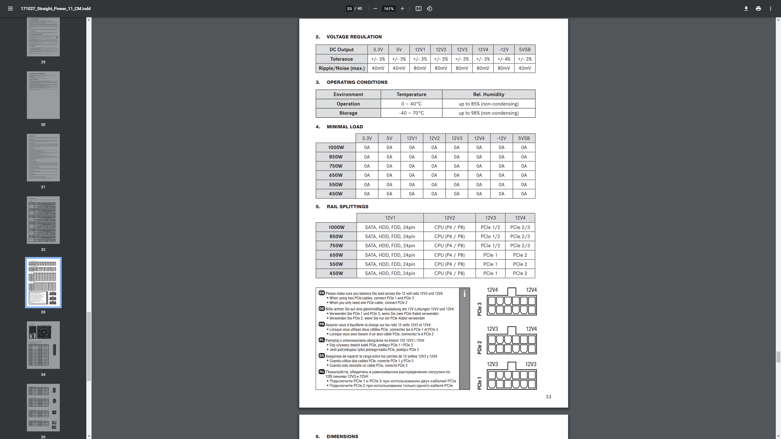

Schau mal zum Vergleich dieses NT an: https://geizhals.de/be-quiet-straight-power-11-850w-atx-2-4-bn284-a1753725.html
4 Rails a 21,21,26,26, dh. man würde ins Manual schauen welche Anschlüsse halt dafür vorgegeben sind direkt deiner Graka geben
siehe wie hier:
Daher finde ich Singlerail systeme echt nicht gut...

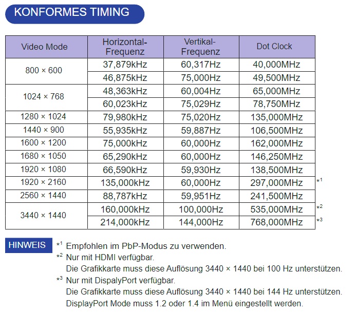

Ich habe mal das Handbuch von deinem Monitor gegoogelt, da steht folgendes drin, Aufgenmerk auf *2 hinter der Reihe mit 3440x1440@100Hz: Nur mit HDMI verfügbar / Grafikkarte muss diese Auflösung bei 100 Hz unterstützen. Du hast es mit einem DP Kabel angeschlossen hast du geschrieben. Oder vielleicht liegt ja genau da das Problem, dass die 100 Hz einfach nicht vernünftig unterstüzt werden? Die Tatsache dass das in dieser Tabelle extra markiert ist bedeutet ja wohl schon, dass es Geräte gibt die das anscheinend nicht vernünftig unterstüzten. Müsste man noch mal im Handbuch der Graka nach schauen. Kenne aber auch keinen, der da sonst auf 100 Hz geht. 120 oder 144 sind da eher gebräuchlich, oder? Du hast ja auch installation/deinstallation vom Treiber erwähnt, vielleicht unterstützt der Treiber es auch einfach nicht vernünftig.
Edit: Habe mal versucht das mit dem Handbuch der Gigabyte Graka abzugleichen, aber in dieses "Manual" reinzuschauen ist absolute Verschwendung von Lebenszeit, da steht mal gar nichts drin. Passt zu der Software für OC und RGB Led der Graka, die ist leider auch unterirdisch :(
Was genau der Treiber unterstützt und was nicht konnte ich nicht herausfinden.

Ich habe das heute morgen schon mal nachgeschaut im Handbuch mit den Rails was du da schreibst, aber natürlich gibt es das so bei mir nicht denn es bezieht sich ja auf die Railsplittings. Meins ist ja Singlerail also kann ich das auch nicht finden. War mir bis zu deinem Post heute morgen nicht mal klar, dass es da Unterschiede gibt aber bin wie gesagt auch kein Elektriker. Zu meinem Netzteil steht im Handbuch nur folgende Tabelle mit Gesamt 70,9A, aber das ist ja auch der selbe Wert wie beim be Quiet!
Ich habe heute morgen festgestellt, dass Zero-RPM-Modus und Fan-Delay-Modus aktiviert waren, aber das sollte die Sache eigentlich nicht beeinflussen, da sie niedrigen bis mittleren Leistungsbereich des PSUs und die Nachlaufzeit der Lüfter betreffen. Habe trotzdem vorsorglich beides mal deaktiviert.
Dann habe ich die PCIE Kabel kontrolliert, aber das PSU hat ja auch nur 2 Ausgänge. Da sind aber 4 Stecker dran, von denen 3 eingesteckt sind. Belegung war (von Netzteil zu GPU) 1 auf 1 + 2 und 2 auf 3. Habe zwei Stecker vertauscht, neue Belegung ist jetzt 1 auf 1 + 3 und 2 auf 2. Aber da es ja Singlerail ist sollte das auch eigentlich keinen Einfluss haben. Nur da ich kein anderes Netzteil mit gleich vielen oder mehr Watt und Multirail statt Singlerail da habe 🤷‍♀️:D kann ich auch gerade nichts anderes ausprobieren.
Aber so ein Multirail PSU wird ja nicht umsonst auch ein paar Euro mehr kosten. Das was du als Beispiel genommen hast kostet schon gut 40 Euro mehr als das was ich habe, oder sogar das bei quiet! Dark Power 850w, was sogar einfach mehr als doppelt soviel kostet wie meins.. wird schon einen Grund haben, und das ist nicht die Lautstärke der Lüfter denke ich.
