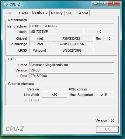

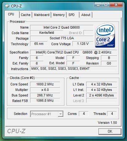

ich bin deinem Link gefolgt und habe Chipsatztreiber für folgende Chipsätze gefunden:
Intel® Desktop Board DP35DP
Intel® P35 Express Chipset
Allerdings weiß ich nicht, welchen ich herunterladen soll.
Im Anhang befinden sich 2 Screenshots mit Informationen zu meinem Rechner aus "cpuz".
Also der Supoort von Siemens hat gemeint, dass könnte an irgendeiner Software liegen, ich werd das mal genauer angehen und evtl mal formatieren.... :/
