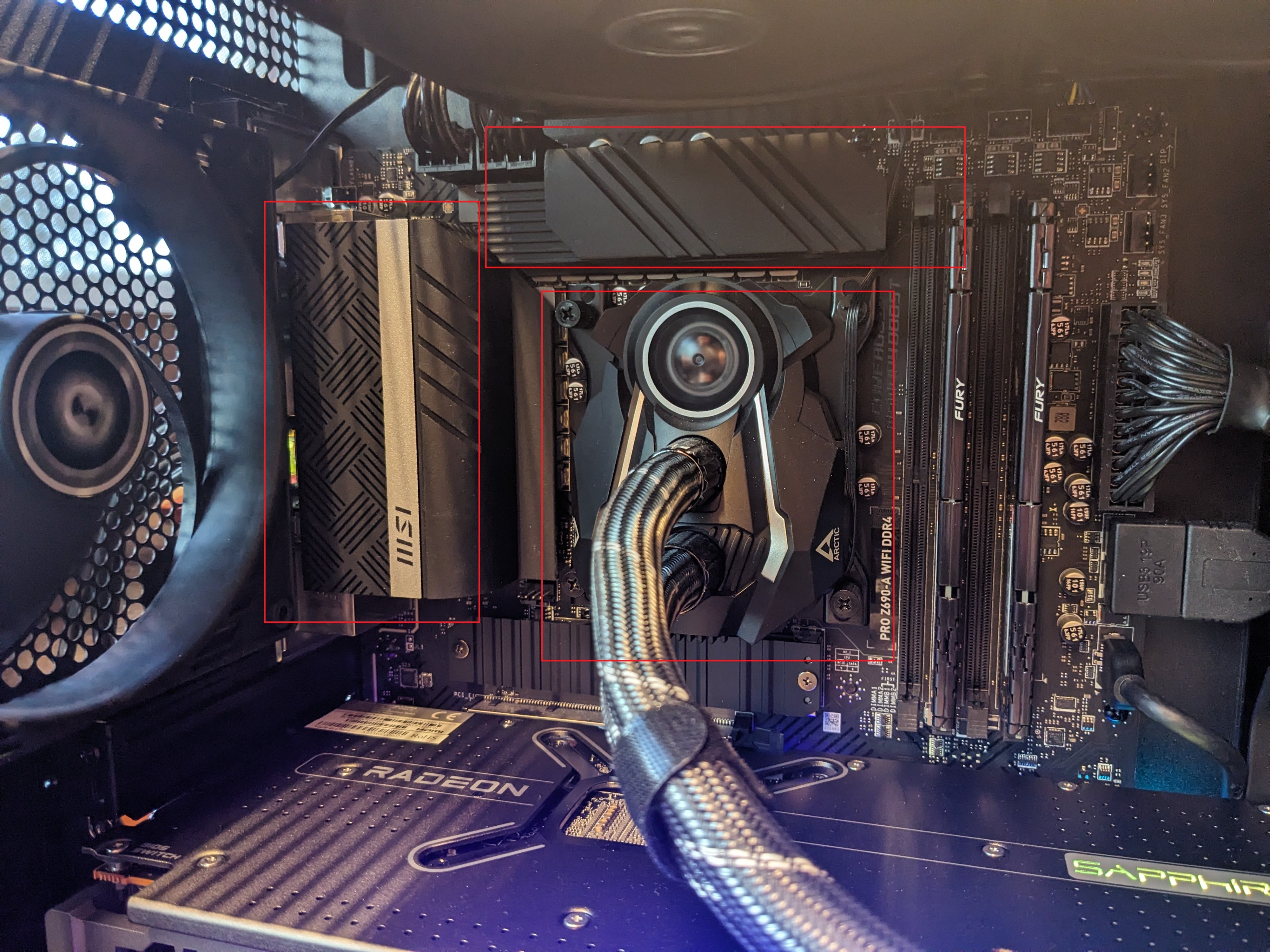

Hallo!
Ich habe seit geraumer Zeit ein stotterndes "Zirpen" im Bereich der CPU. Mit einem improvisierten "Stetoskop" kann ich die Herkunft einschränken auf den Bereich CPU und Umgebung (siehe Bild). An diesen Orten kann ich aber keinen Unterschied vernehmen in der Lautstärke. Für eine Aufnahme scheint es zu leise zu sein, aber die hohe Frequenz treibt einen (mich) in den Wahnsinn. Das ganze ist permanent zu hören. Sowohl unter Last als auch im Windows-Leerlauf. GPU und Netzteil können ausgeschlossen werden. Wurden beide vor kurzem getauscht. Ich habe an Spulenfiepen gedacht, aber dafür scheint es mir zu unregelmässig zu sein..
Mein Verdacht liegt also auf dem CPU-Block der AiO oder auf einem irgendeinen Bauteil des Motherboards in der Nähe der CPU. Falls jemand schonmal ein ähnliches Phänomen hatte, würde ich mich sehr jeden Hinweis freuen :-)
Vielen Dank!

Klingt für mich aber erstmal auch nach Spulenfiepen.
Habe ich mit meinem ASUS-Board auch. Kommt und geht auch wie es möchte. Manchmal unter Last, manchmal im Idle,…
Spulenfiepen. Hatte ich auch mal.
Alternative, wie Du schon sagtest die Pumpe. Sofern Du die Pumpe irgendwie regeln kannst mal die Spannung verändern, dann merkst Du schnell obs die Pumpe ist. Ich kann meine regeln.
PC im anderen Raum testen ideal im anderen Stromkreis
Testweise Intel VT-d deaktivieren
AVX testweise deaktivieren
Kann auch sein das es die deaktiviere IGP ist die beim KF deaktiviert oder defekt ist.
Letzters halte ich für Unsinn, die iGPU hat nichts was fiepen könnte und schon gar nicht eine deaktivierte.
SSDs können das auch gut. In Thinkpads manchmal nicht zu überhören.

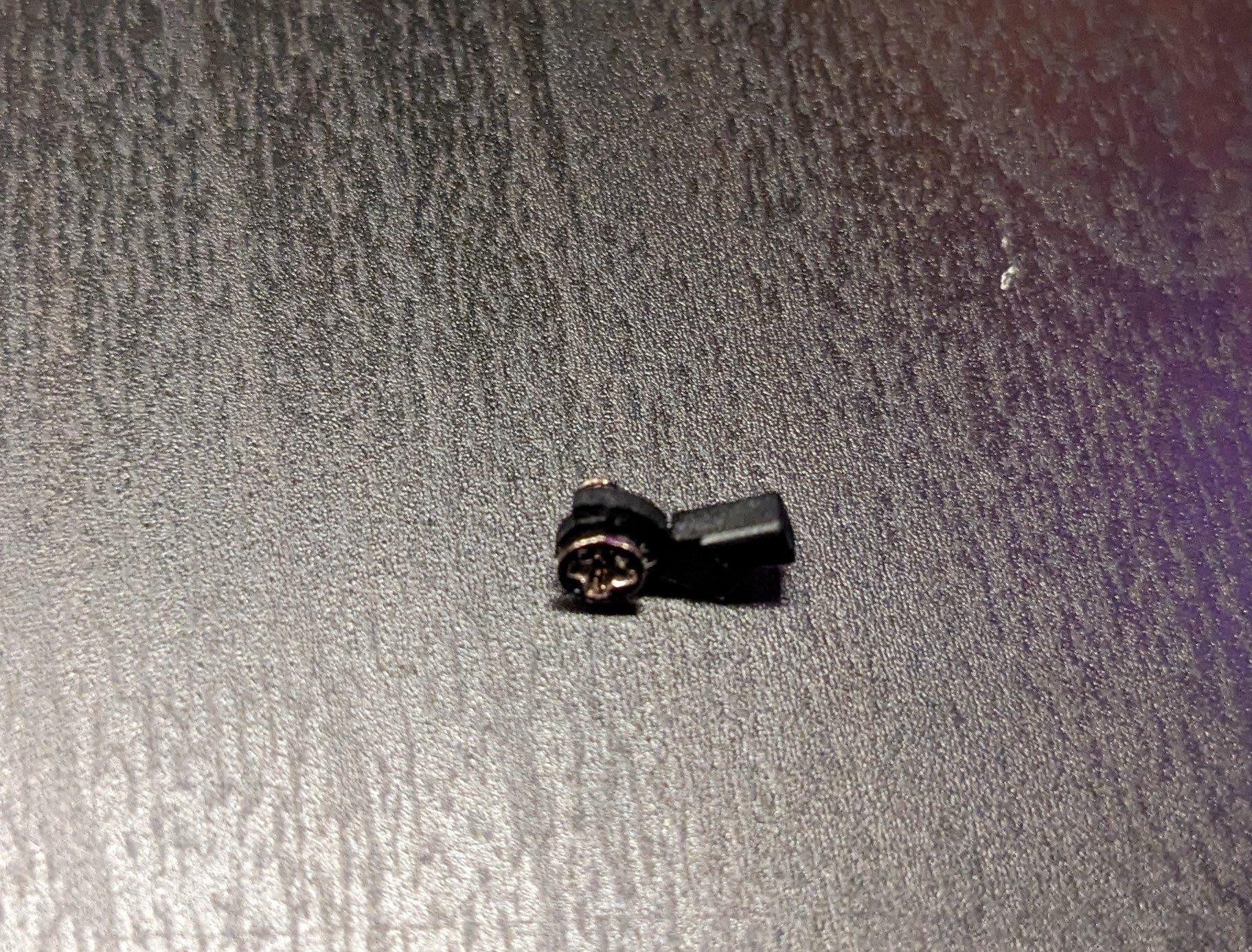

ich hab auch die Schnellspannschraube, mit der die M.2 befestigt war, durch eine normale Schraube ersetzt, da erstere eine Delle im Wärmeleitpad verursacht hat unterm Heatsink der M.2. Jetzt scheinen auch die Geräusche mit der WD quasi weg zu sein. Könnte aber nur Zufall sein.
Wie das zum besagten "Zirpen" führen kann, ist mir allerdings noch schleierhaft.
