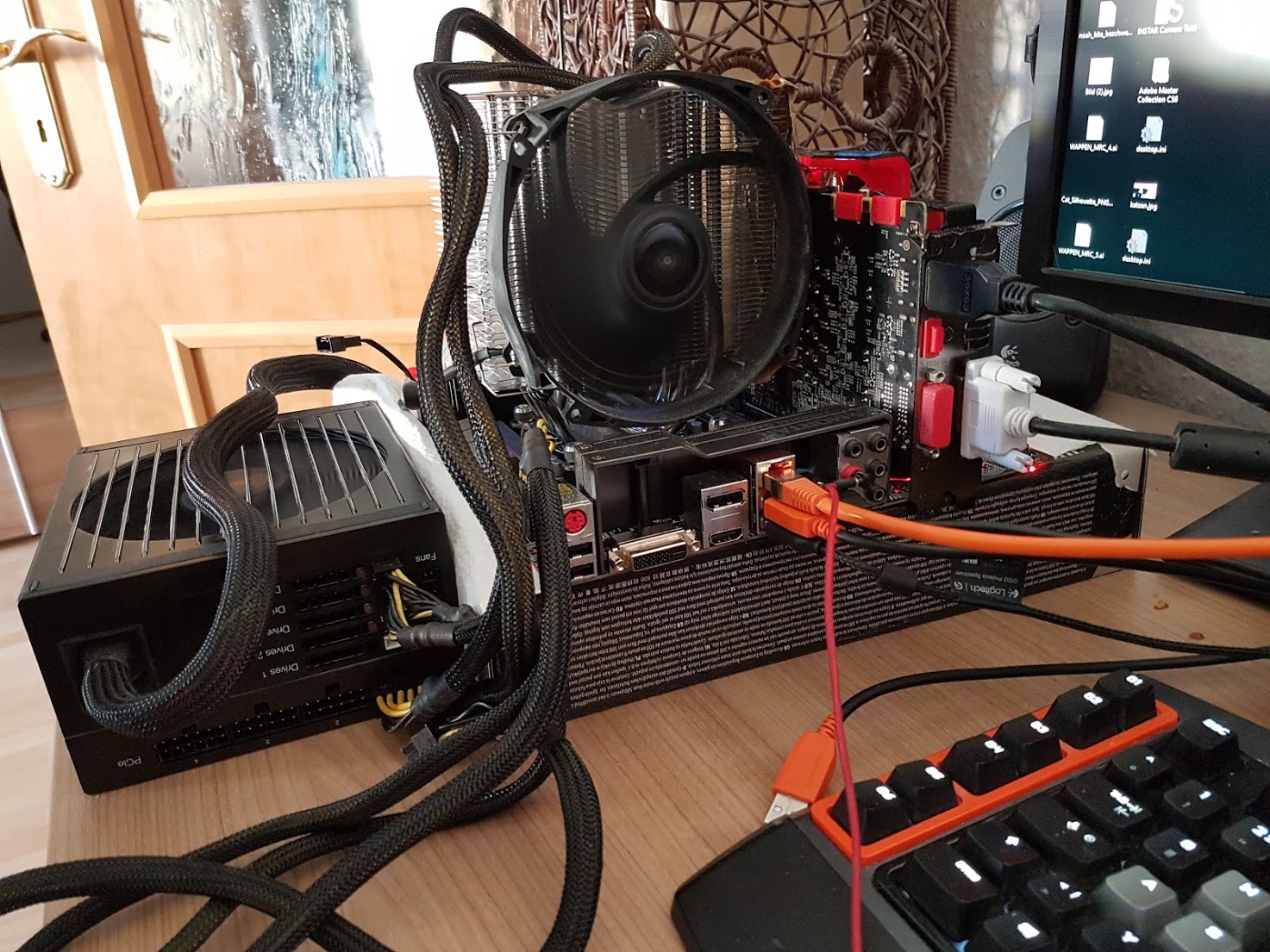

Wenn alles nicht hilft, versuche folgendes: Baue ALLES aus dem Gehäuse aus (auch Netzteil) und setze es auf einem Schaumstoffunterlage oder Isomatte zusammen. Nehm den Rechner in Betrieb und wackel nacheinander an allen Kabeln bzw. klopfe mit einem Kunsttoffgegenstand nach Erdung vorsichtig nacheinander gegen alle Teile.
So weit hatte ich es beim Gehäusewechsel schon mal, aber ohne konkretes Ergebnis:
und jetzt eingebaut:
Wie gesagt, Abstandshalter das Problem kenne ich und habe genau darauf geachtet, dass nur an den korrekten Stellen eingesetzt und verschraubt.
Wie sah denn das Ergebnis aus als du es draußen getestet hast?
Dabei gabs keine Probleme, aber habe das jetzt bisher noch nicht an jedem Teil in besonderem Maße durchgeführt. Es lief alles stabil, daher habe ich das olle Klappergehäuse ersetzt durch das Neue. Im Zweifelsfall nochmal das Ganze.
