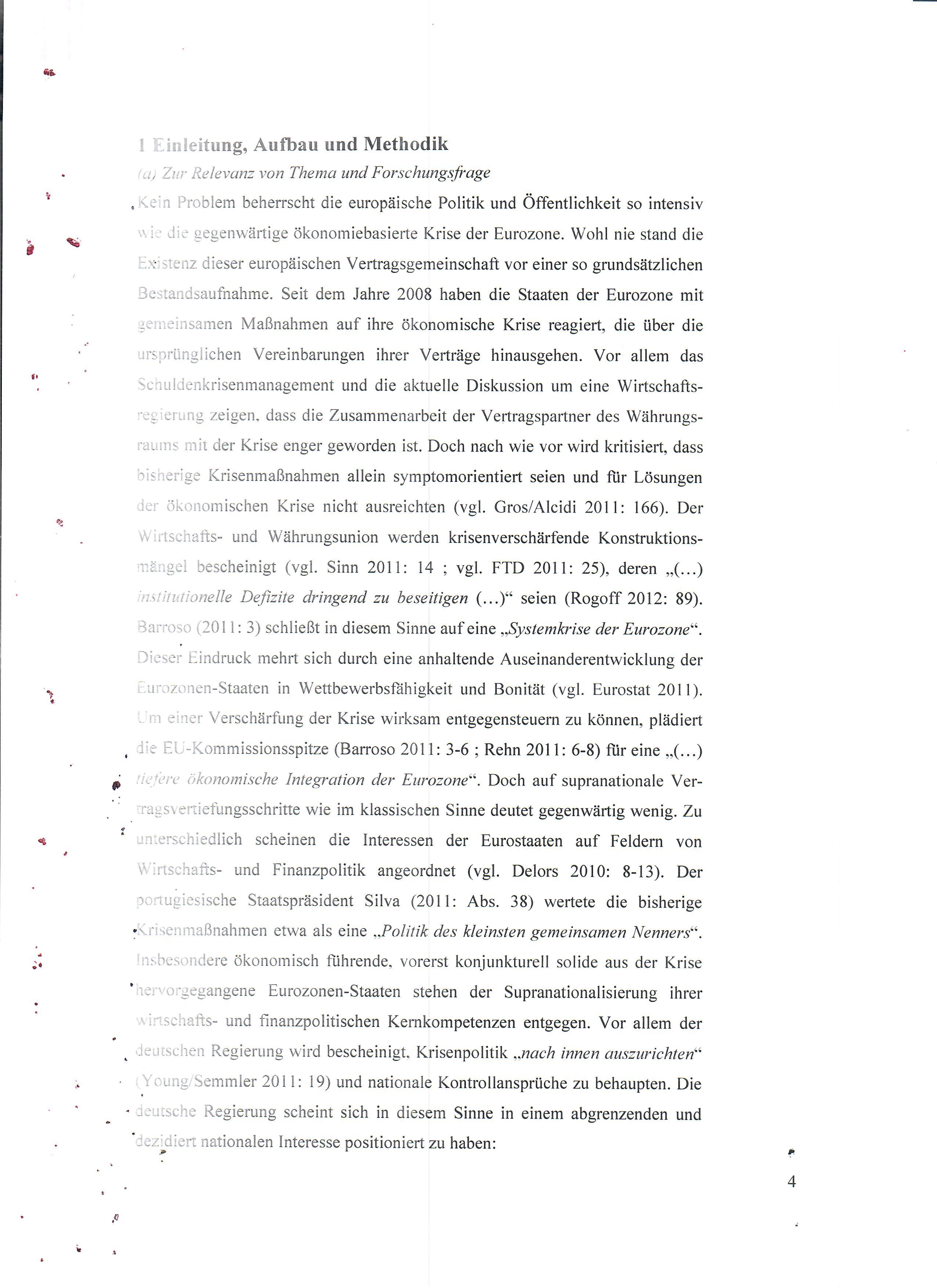

Mein HP m277 druckt nicht mehr sauber. Ein Beispiel sieht man unten. Ich habe stets Nachbau-Toner verwendet und nu sieht es so aus :-( - Früher haben die keine Probleme gemacht.
Ich frage mich nun, ob das Druckbild nur an dem Toner liegt oder nicht. Ich würde ungerne 100€ für einen neuen Original-Toner ausgeben und dann ist dies nicht die Lösung.
Wisst ihr Rat?

Da sind die Trommeln verschmutzt und so wie es aussieht ist schwarz links leer oder wird nicht fixiert.
Also die Toner mal aufschuetteln und reinigen.

Ich würde das Gerät mal reinigen, hat bei meinem Laserdrucker auch geholfen als es Flecken und ein unsauberes Druckbild gab.
Das solltest du beim Toner-Lieferanten reklamieren. Die Flecken bekommt man eigentlich nur, wenn die Toner unsachgemäß wieder befüllt wurden und/oder die Bildtrommeln beschädigt wurden.
Du könntest versuchen den Toner auszubauen und die Bildtrommel am linken Rand mit Wattepads zu reinigen.
