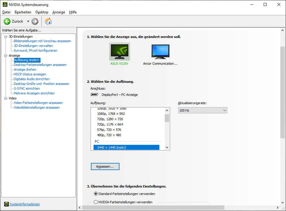

der kann nur 100hz. Und es ist egal wie die FPS ist. bei einem Spiel wo ich konstante 100fps habe ist es so, genauso wie bei einem spiel wo die fps auch mal auf 50 droppt.
100 Hz sind auch eingestellt.
