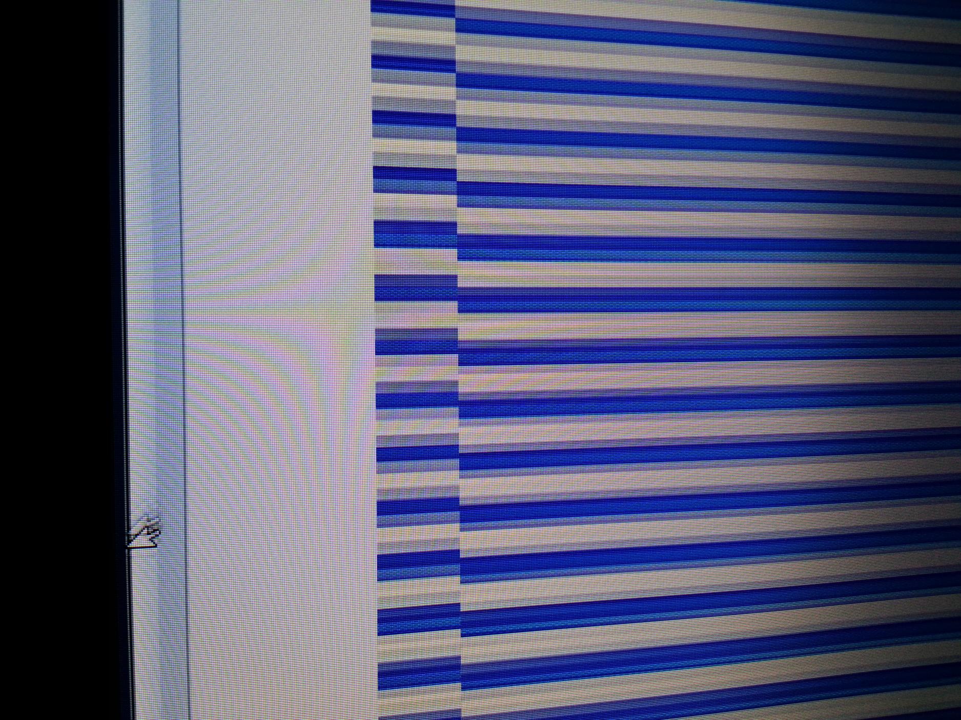

hab hier mal ein foto ich hoffe da ist das problem zu erkenne
so sieht das eben bei bewegung aus

Im EP redest du von horizontalen Streifen. Auf deinem Bild ist vertikales Tearing zu sehen.
Hast du folgendes Problem?: http://de.wikipedia.org/wiki/Tearing
Falls ja: Unter Windows mit normalen Grakas gibt es immer nur eine Double Puffer oder V-Sync Ausgabe.
D.h. im normalfall wird immer der Desktop des primären Moitors doppelt gepuffert oder die aktuelle Fullscreeen Anwendung egal auf welchem Monitor.
Double/Tripple Puffer oder V-Sync beheben also dein Problem, aber immer nur auf einem Monitor.
das bild steht seitlich sry
ist ein horizontaler streifen
ja genau so sieht das aus
Ja, dann ist das normal. Das stabile Bild, ohne Streifen kannst du imho immer nur auf einem Monitor erreichen. Du musst dann den gewünschten Monitor als "primär" definieren. Alternativ kannst du eine 2. Graka einbauen und dann auf beiden Monitoren ein stabiles Bild geniessen.
