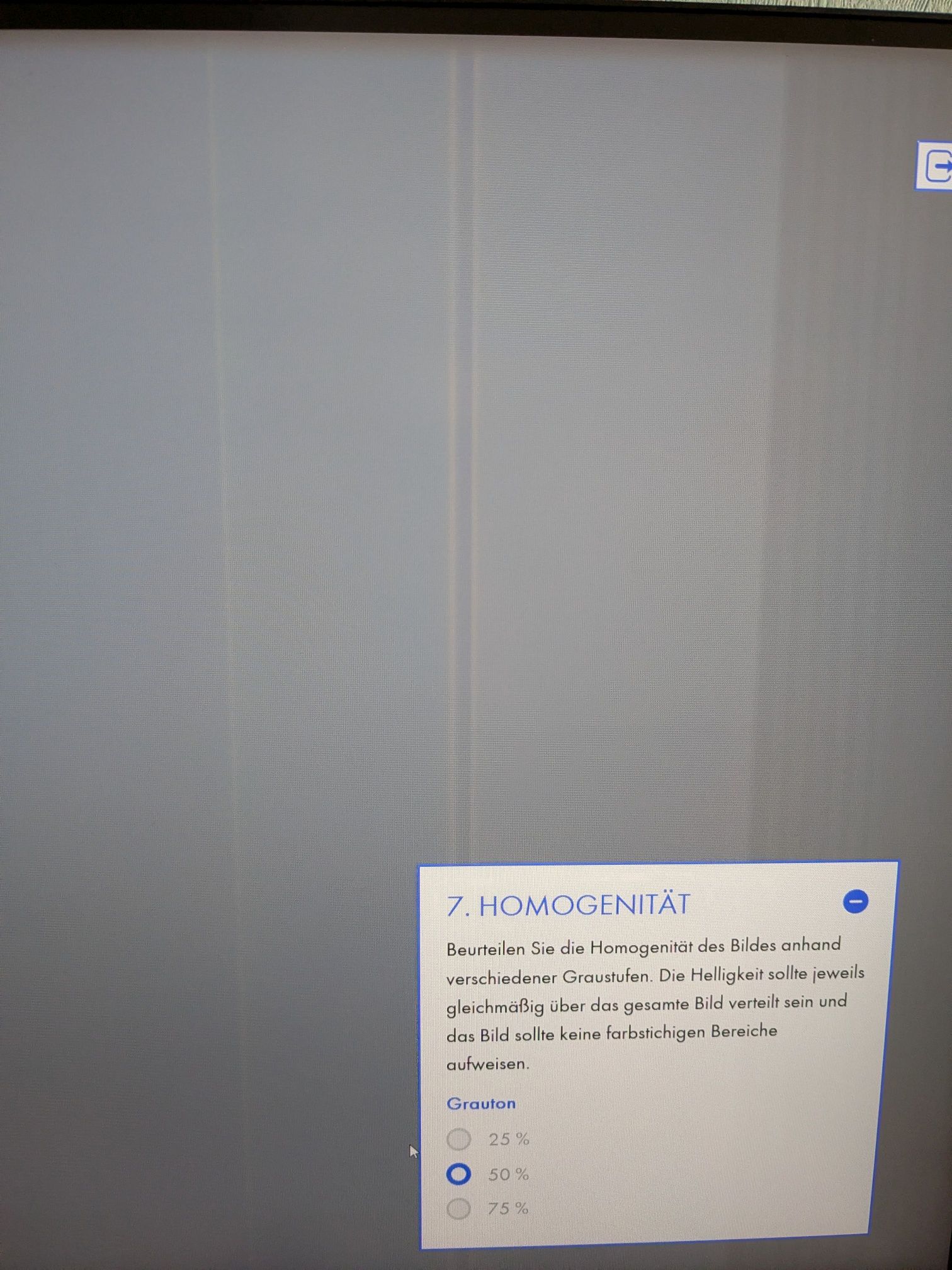

Hallo zusammen.
Mein Monitor ASUS TUF Gaming VG27AQL3A wurde in den letzten Tagen mehrfach beim Starten nicht erkannt. Nach ein und ausschalten des Monitors ging er wieder. Jetzt hab ich festgestellt das teilweise auch das Bild unscharf wirkt. Habe dann mal Testbilder für den Monitor gegooglet und auf der Seite Eizo Monitortest mir verschiedene Bilder anzeigen lassen und da festgesellt das Teilweise vertikale Streifen zu sehen sind. Je nach Farbe Helligkeit usw. Screenshot wenn ich mache und mir anschaue sieht es normal aus. Auch auf meinem 2. Monitor (alter 22 Zoll LG - keine Ahnung welches Modell) sind die Streifen nicht zu sehen. Außerdem hab ich auch schon einen anderen DisplayPort an der Grafikkarte probiert. Keine Änderung. Kabel habe ich leider keines aber denke daran sollte es nicht liegen oder? Denke mal der Monitor ist defekt oder?
Danke schon mal für eure Meinungen und Ratschläge.

Also hab jetzt mal mein TV Kabel genommen. Das ist jetzt nur HDMI aber das Bild sieht genauso aus wie mit dem DP Kabel. Also kann ich jetzt wohl Kabel und auch die Anschlussbuchsen am Monitor und Grafikkarte ausschließen.
Einstellungen des Monitors zurücksetzen scheint es nicht zu geben. Laut Google sollte das unter Systemeinstellungen zu finden sein aber da ist nichts. Auch in der Anleitung habe ich dazu nichts gefunden.
Treiber hab ich mir jetzt noch mal bei ASUS geholt und installiert. Hat aber auch nichts gebracht.
Würde bei dem Bild einen beginnenden Defekt des Panels vermuten. Linux-Live-System vielleicht einmal ausprobieren, um Windows auszuschließen.

So wie es im Moment aussieht scheint das Problem nur Zeitweise aufzutreten. Hatte den Monitor am Samstag noch den ganzen Abend an und hab dann festgestellt das alles wieder normal ist. Sonntag PC angemacht und Bild ist wieder schlecht. Nach mindestens 2 Stunden war es plötzlich wieder normal. Gestern das selbe und heute auch wieder. Schätze wenn ich den Monitor jetzt den Abend wieder an habe ist es irgendwann wieder normal. Hab eben auch noch mal auf Werkseinstellung gesetzt. Danke für das Bild. Sieht bei mir genauso aus und ich war echt blind das ich das nicht gesehen hab.
