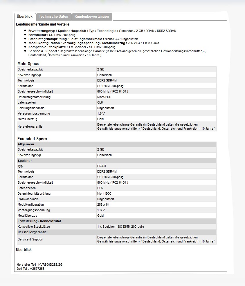

Ich möchte, - weil irgendetwas mit dem Speichermodul in Slot 1 nicht stimmt und ich die Speicherkapazität gerne auf 2x 2 GB aufrüsten würde – ein neues 2 GB Modul erwerben, habe aber jetzt Schwierigkeiten, diese Module überhaupt noch aufzutreiben.
Ein AENEON 1x 2048 SO-DIM DDR 2 800MHz ist im Internet nicht mehr zu finden.
Bei Dell finde ich ein möglicherweise geeignetes Angebot (siehe Anlage). Wegen meines geringen technischen Sachverstandes bin ich unsicher, ob diesr Speicher passt. Wer kann helfen?

SO-DIM DDR 2 800MHz in der grösse 2gb sind im fachhandel auf jeden fall zu bekommen!
um genau das gleiche modul zu bekommen wird wirklich schwierig .. wenn ebay
aber bei alternate gibt es noch von adata ddr2 800mhz cl6 2gb kostenpunkt 32€
alternativ auch das kit dazu 2x2gb 64€
die adata sollten ohne probs in deinem rechner laufen
Dank Euch, ettale und dekEy, für schnelle Antwort. Ich kaufe bei mindfactory oder alternate! Gruß Jeebee
