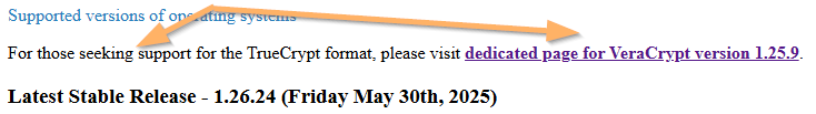

HIER steht " VeraCrypt war bis einschließlich Version 1.25.9 mit TrueCrypt kompatibel. So ließen sich mit TrueCrypt erstellte Volumes mounten oder in das von VeraCrypt verwendete Format konvertieren. Ab Version 1.26.7 muss das VeraCrypt-Format verwendet werden "

Alte Version von Veracrypt nehmen, Datentraeger entschluesseln.
https://veracrypt.io/en/Downloads_1.25.9.html
Mit neuer Version dann wieder verschluesseln.
