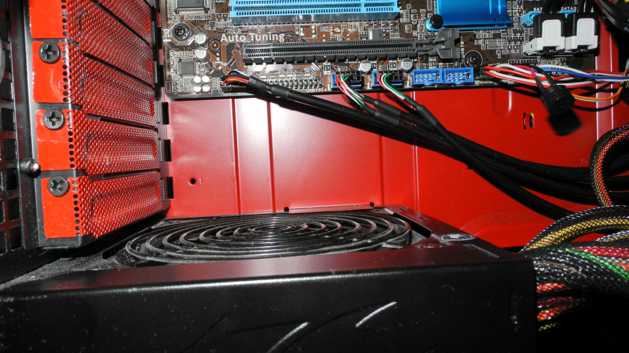

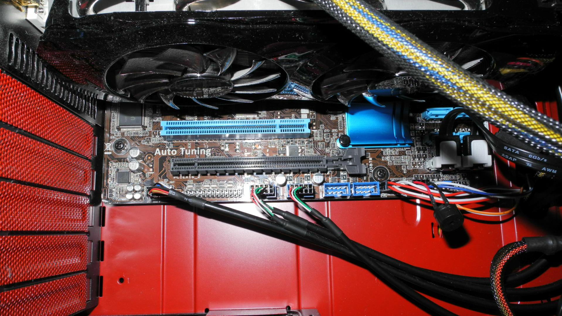

ich habe mir vor ein paar Tagen den AKG K530 und die ASUS Xonar Dg bestellt. Allerdings merkte ich gestern, dass, wenn ich die Karte in den PCI-Slot stecken würde, ein Hitzestau mit der Graka entstehen würde (siehe Bilder unten). Mein MB ist das hier(Ich weiß, den MB-Kauf hätte ich mit mehr Bedacht ausführen sollen. Das hat nicht nur eine schlechte Ausstattung, sondern auch nur mATX, dessen Nachteile man jezt sieht.):

Im unteren Pcie slot wird die Graka vermutlich die Kabel ziemlich abknicken.
Lass die Graka oben und steck die Soundkarte darunter, und lass beim zocken Gpuz mitloggen und beobachte die Grakatemp. Das müßte schon klappen.
Habs jetzt probier und das war der Fall. Die Stecker unten machten es unmöglich, die Graka fest sitzten zu lassen. Also würde es überhaupt nicht gehen. Mal so nebenbei. Nach dem Umbau kam es mir so vor, als wenn der Kühler der Graka plötzlich lauter wäre (nicht viel). Hat sich so angehört, wie wenn ein ein kleines Kabel dran schreddern würde, aber auch nur ganz leicht und außerdem war da kein Kabel. War das jetzt nur Einbildung oder kann da was sein?

Hmm, hast mal geschaut ob die/der Grafikkartenlüfter evt. leicht an der darunter eingebauten PCIkarte drankommt, sieht bissl knapp aus auf dem BIld ?
Hab sie jetzt mal eingebat und sie passt rein. War sogar mehr Platz dazwischen, als man auf den Bildern vermutet hätte, geschätzt mal so 3mm. Richtig einbauen tue ich die Karte aber erst morgen oder übermorgen, wenn meine KH kommen.
