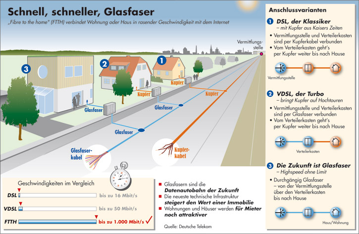

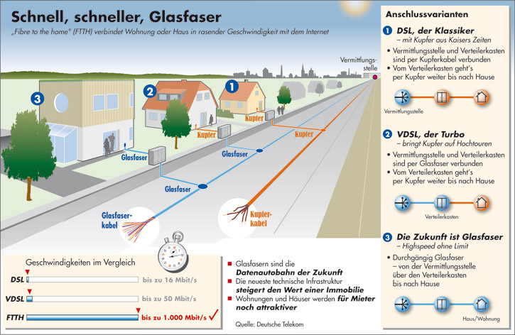

ssj3rd schrieb:es gibt ja die bekannte VDSL Technik (Glasfaser) und die DSL Technik (Kupferkabel).
Das stimmt so nicht. VDSL geht genauso über Kupfer. Über Glasfaser wird schließlich nur die Strecke zur Vermittlungsstelle überbrückt, und das hat ja nix mit DSL zu tun.
Es gibt schließlich genauso VDSL verbindungen die nicht über die Outdoor DSLAMs gehen, sondern wie normale ADSL(2+) Verbindungen über die Vermittlungsstelle, und da ist ja auch kein Glasfaser im spiel.

@VelleX -> Soweit richtig, Hausanschluss (Kupfer) -> Verteilerkasten/KVZ -> Knoten/Backbone (LWL).
Aber ...
Liege ich falsch kannst du mich gerne berichtigen.
Aber ...
... dies glaub ich nur, wenn die Entfernung zum HVT sehr kurz ist.VelleX schrieb:Es gibt schließlich genauso VDSL verbindungen die nicht über die Outdoor DSLAMs gehen, sondern wie normale ADSL(2+) Verbindungen über die Vermittlungsstelle, und da ist ja auch kein Glasfaser im spiel.

Es geht auch VDSL, wo von der Vermittlung bis zum Kunden nur Kupfer ist. Aber dann muss der Kunde in unmittelbarer Umgebung der VSt wohnen. Mehr als 500-600 Meter Leitungslänge, und es geht kein VDSL mehr. Ich habe z.B. knapp 700 Meter Leitungslänge, und bei mir geht schon keine VDSL mehr, im Nachbarhaus (liegt näher am Verteilerkasten, der an der Strasse steht) geht es aber noch (VDSL25). Bin ich wohl doch ins falsche Haus gezogen. Ich habe meiner Freundin schon den Vorschlag gemacht, wieder umzuziehen, aber das hat mir nur einen bösen Blick ihrerseits eingebracht, da wir erst seit April letzten Jahres in der Wohnung sind.
