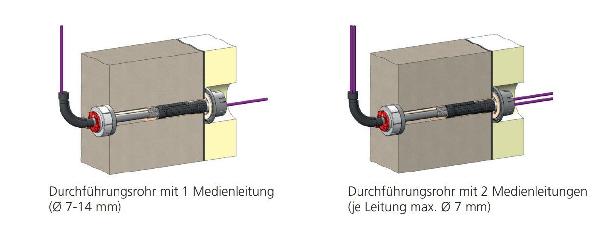

Das orangene Rohr ist ein Speedpipe/Mikroleerrohr mit 12mm Durchmesser. Trifft man eigentlich nur bei Telekom-Ausbauten mit Bundesförderung an oder manchmal alten (Stadtwerke-)Bauten, die Telekom dann gekauft hat. Für FTTH halt eigentlich unnötig groß und starr. Telekom verwendet im Eigenausbau 7mm-Speedpipe, deshalb brauchts bei dir die 2 Adapter (12->10mm, 10->7mm).
Edit: im Anhang ein Bild vom Hersteller (Langmatz) wie das original auszusehen hat. Aber das es in den Raum reinragt ist so gedacht. De Begrenzungsbogen kommt da aber auch gerne abhanden, wenn der Monteur ihn nicht sofort mitverbaut.

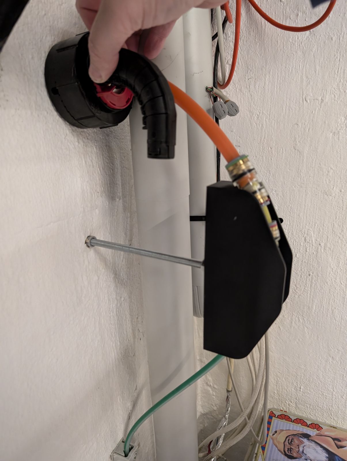

@rezzler : nach Deinem Edit mit Bild vom Hersteller bin ich gerade in den Keller gespurtet - dieser Begrenzungsbogen lag dort beim "Abfall", den der Installateur in der Ecke hinterlassen hat!
Hatte mir überlegt, wofür der wohl gut ist.
Hab den mal drangehalten:
Aktuell ragt die Installation 21cm in den Raum.
Mit dem Bogen wären es 14cm, das macht schon einen Unterschied.
Vom Wanddurchgang bis zum unteren Scheitelpunkt ist das Kabel 1m lang, dann geht es wieder 70cm hoch bis zur Anschlussdose.
Klassischer Lagerort :)
Ja, definitiv. Selbst wenns nur 15cm werden. Ich persönlich hätte jetzt aber von den Fotos her gedacht, das der eh nicht drauf passt weil das orange Rohr zu kurz ist und er eh nicht so viel bringt. Aber so kann man sich täuschen.

Bei Langmatz finde ich dazu leider keine Unterlagen mehr, hast Du evtl. ein PDF / Montageanleitung zu diesem Teil? Sonst schreibe ich denen mal eine Mail.
Also muss die Faser nochmal raus, durch diesen Bogen durch, dann geht es 90° nach unten?
Dann hängt der Adapter genau am Ende des Bogens. Von dort mit 7mm zurück an die Wand und in das Anschlusskästchen. Das wäre eine saubere Sache.
Gibt es für die 7mm auch fertige Führungen (zurück an die Wand), oder muss ich da später selbst was basteln? Oder einfach wenns fertig ist einen Deckel drüber?
Genau. Du kannst den 90°-Bogen auch nach oben, links, rechts oder sonstwie ausrichten.
Nein, normal nimmt man da Installationsrohr oder Schellen und befestigt das dann passend an der Wand.
