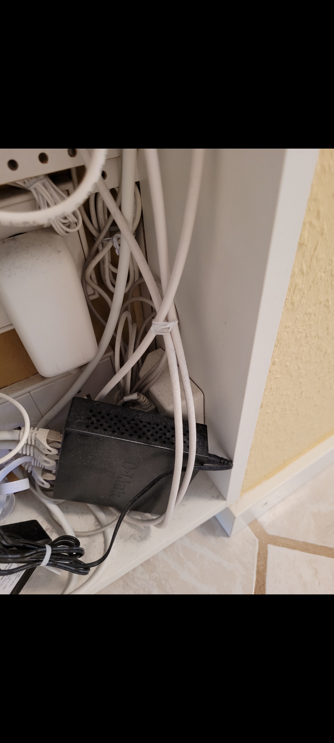

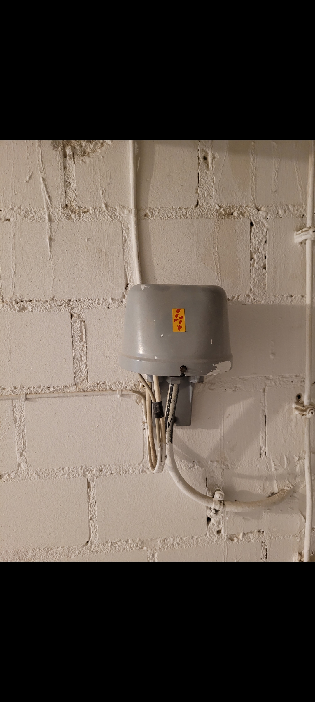

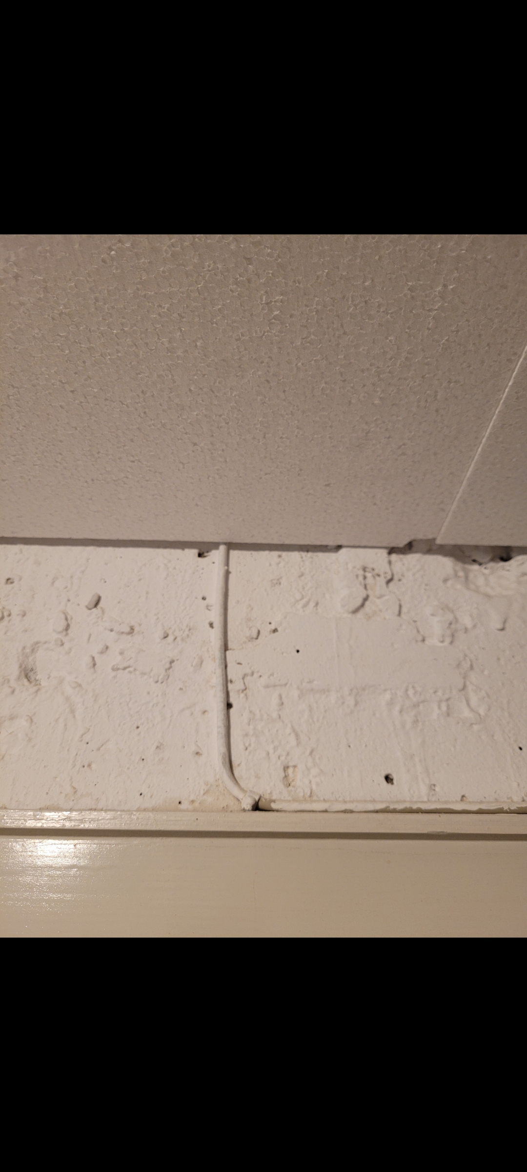

Meine Frage: die heutigen Kupferkabel laufen bei uns direkt ohne Leerrohr nur in so einer Art Plastik Hülle siehe Bild vom Keller direkt in die Wand. so sieht es in jedem Haus in der Straße aus (Baujahr 1970)

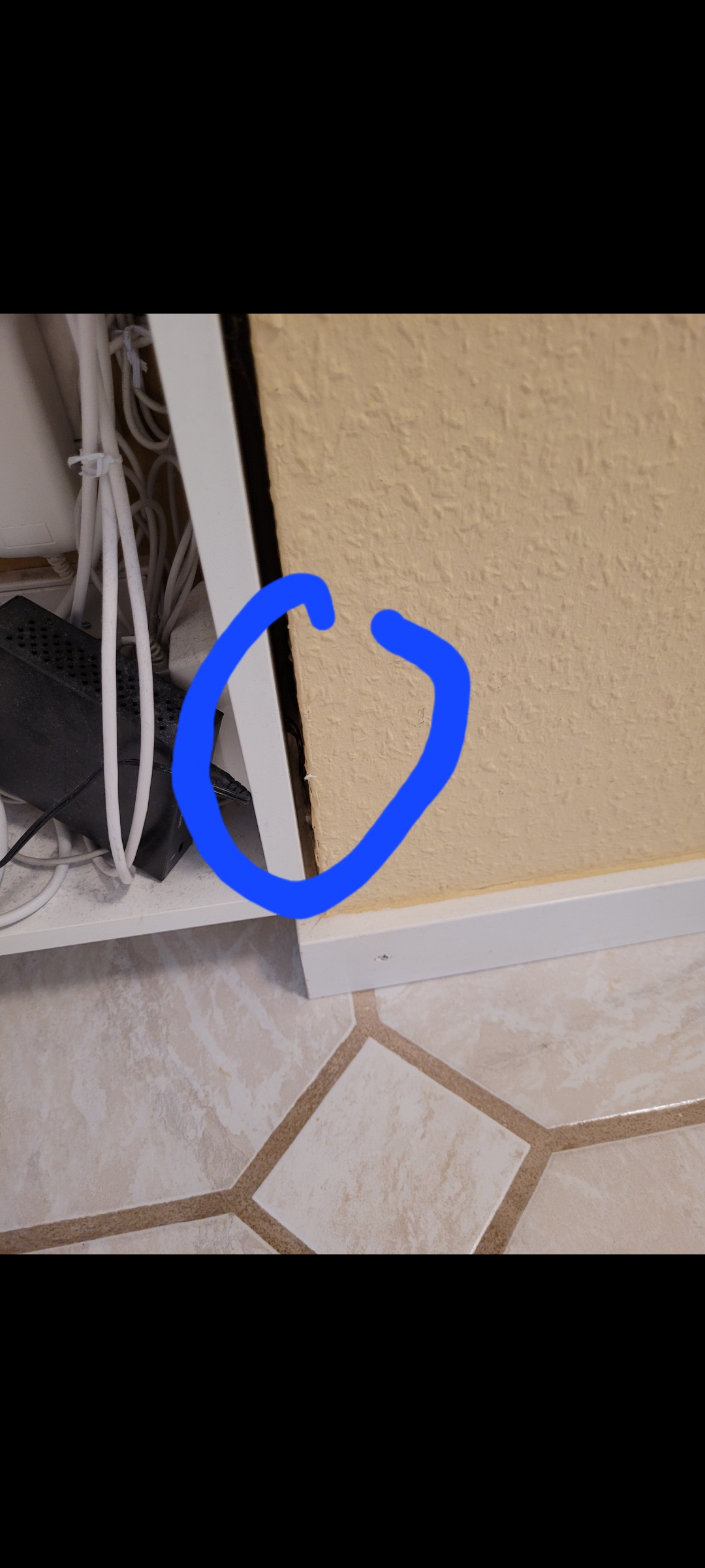

In den Wohnungen kommt es dann hier an siehe Bild 2.
Könnte man das Glasfaser nicht einfach dort dazu/nebendran "hochschieben"? Und müsste in den Wohnungen dann nur ganz minimal bohren, wo heute Kupfer raus kommt dann das neue Kabel raus ziehen?

Welche Plastik Hülle meinst du genau? Mach mal einen Pfeil im Bild dran bitte.
Werde aus deinen Bildern leider nicht schlau. Kein Leerrohr einfach in der Wand, wie ziehst du da was neues rein?

Das Telefonanschlußkabel ist einfach so verlegt (ohne Leerrohr, in seiner Ummantelung) da kann man kein Glasfaser hinterher schieben.

Das ist keine Hülle. Das ist eine ummantelte Telefonleitung. Da psst nichts mehr rein. Kannst ja versuchen mit dem Finger reinzudrücken.

Unser Anschluss in der Wand ist heute direkt oberhalb der HÜP da geht's 1 Meter nach oben das wars.
Würde aber bohren durch Decke bzw unseren Boden - Fliesenboden - bedeuten.
