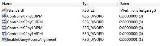

Moin, habe noch ein wenig geforscht und herausgefunden, dass der Intel RST Version 12.9.0.1001 sowohl auf meinem H77 als auch dem älteren Laptop (2010er) passt. Die 13,x Versionen nicht.
Mit der 12er Version hat man im RST die Option Leistung und kann dort LPM deaktivieren.
Was passiert?
Unter HKEY_LOCAL_MACHINE\SYSTEM\CurrentControlSet\services\iaStorA\Parameters\Device werden die Werte (siehe Bild) von 1 auf 0 gesetzt.
Scheinbar interessiert die Bios Einstellung nicht, da ich von Anfang an beim H77 im Bios "Aggressiv Link Power Management" deaktiviert hatte.
Wer keine Lust hat in der Registrierung rum zu fuschen kann sich also RST Version 12 installieren und es im Menü deaktivieren.
Bei mir (siehe Bild) sieht man nur 2 Ports, die anderen 4 habe ich im Bios auf "extern" und "hot plug" gesetzt. Die tauchen in der Registrierung gar nicht auf, im RST als externe Ports.
