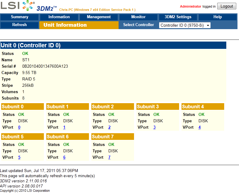

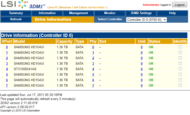

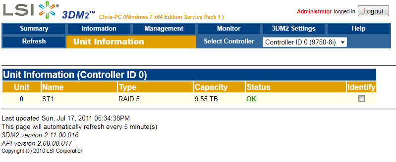

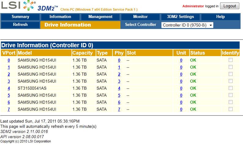

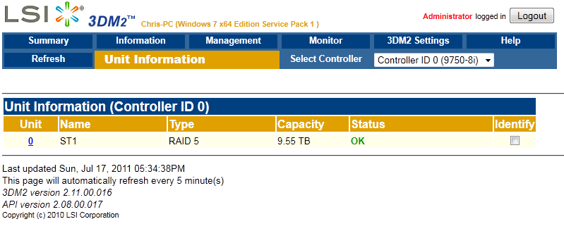

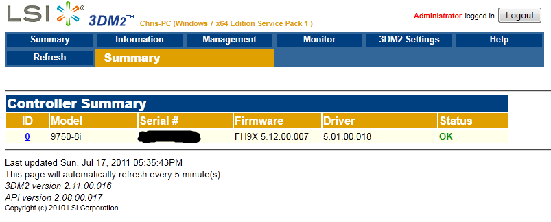

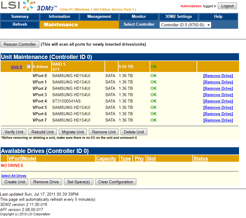

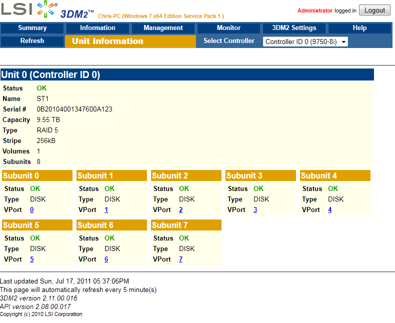

Damit du einen Vergleich hast hab ich auch nochmal Screenshots vom WebGUI gemacht.
Von links nach rechts:
Summary (Übersicht für alle Controller)
Unit Information (Übersicht über alle Raids)
Unit Details (Übersicht und Zusammensetzung einer Unit)
Drive Information (Übersicht und Zuordnung aller Platten an dem aktuell gewählten Controller)
Maintenance (Erstellen/Löschen von Arrays, Austausch von Festplatten, Migration, usw.)

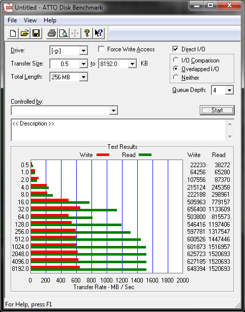

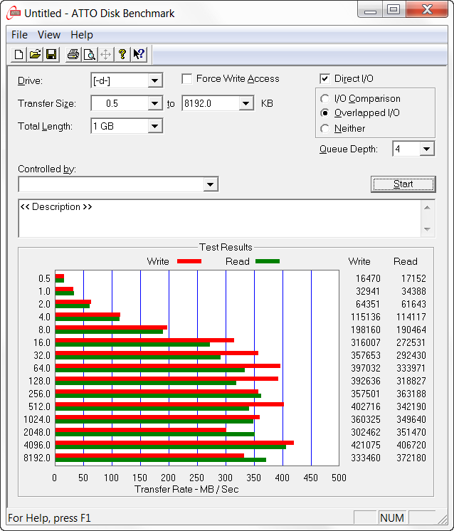

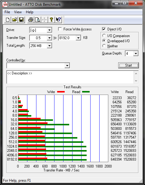

Und das letzte ist offensichtlich ein ATTO Benchmark :D
Da sieht man schon das die sequentielle Performance ganz gut ist, trotz 5400ern Platten. Der Controller ist ja ein x8, steckt aber z.Z. aus logistischen Gründen in einem x4 Slot eines Gigabyte 990FXA-UD5. Trotzdem muss man da keine Probleme befürchten, PCIe x4 ist auch schon schnell genug.
In meinem Fileserver steckt nochmal ein ähnliches Setup mit einem 9750-4i (im x8 Slot eines Tyan S7002), einem HP SAS Expander und z.Z. 16 7200er Platten im Raid 6. Da geht entsprechend nochmal etwas mehr durch.
Insgesamt reicht das so schon um ein 10 GBit Ethernet zu rechtfertigen und viel schneller wird man daheim Daten zur Zeit vermutlich garnicht verschieben, es sei denn man packt sie intern auf ein anderes Array.
Wäre spannend zu wissen ob der MegaRaid genau so schnell ist, ich würde sagen ja. So oder so hast du da aber mit Sicherheit kein Performanceproblem.

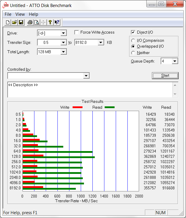

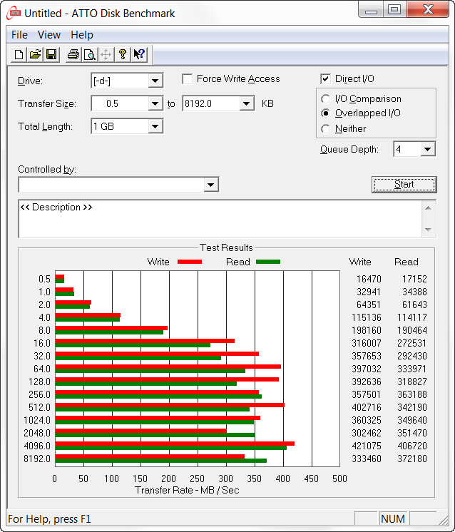

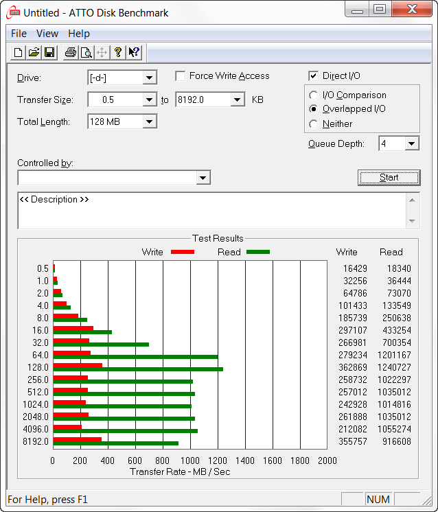

@DunklerRabe
Jaaaa. Bench mal mit mehr Datenvolumen als was komplett in den Cache passt. Was du in dem Bench zeigst ist die Leistung des Caches. Da spielen die Platten überhaupt keine Rolle.
Leistung mit 128MB Länge (Controller 256MB Cache)[Lustig ist das die Festplattenlämpchen an den Backplanes garnicht angehen.]
Leistung mit 1GB Länge (Controller immernoch 256MB Cache)
Da sind bei mir realistisch 300-400MB/s drin. Bei dir dürften es etwas mehr sein da der Controller wsentlich neuer ist.
Jop, dachte ich auch. Spielt aber keine Rolle wie groß das Volumen der Testdaten ist.
Es sind auch nur Benchmarks, es soll eine grobe Idee der Performance geben.
Bezüglich Plausibilität der Ergebnisse mach ich mir bei ATTO keine Gedanken mehr, das ist nicht immer 100% logisch was da rauskommt.
Wenn mein 10 GBit Ethernet liegt, dann kann ich wirklich mal praxisnah testen. Im Moment bleibt mir nur die Aussage, dass es ziemlich flott ist.
