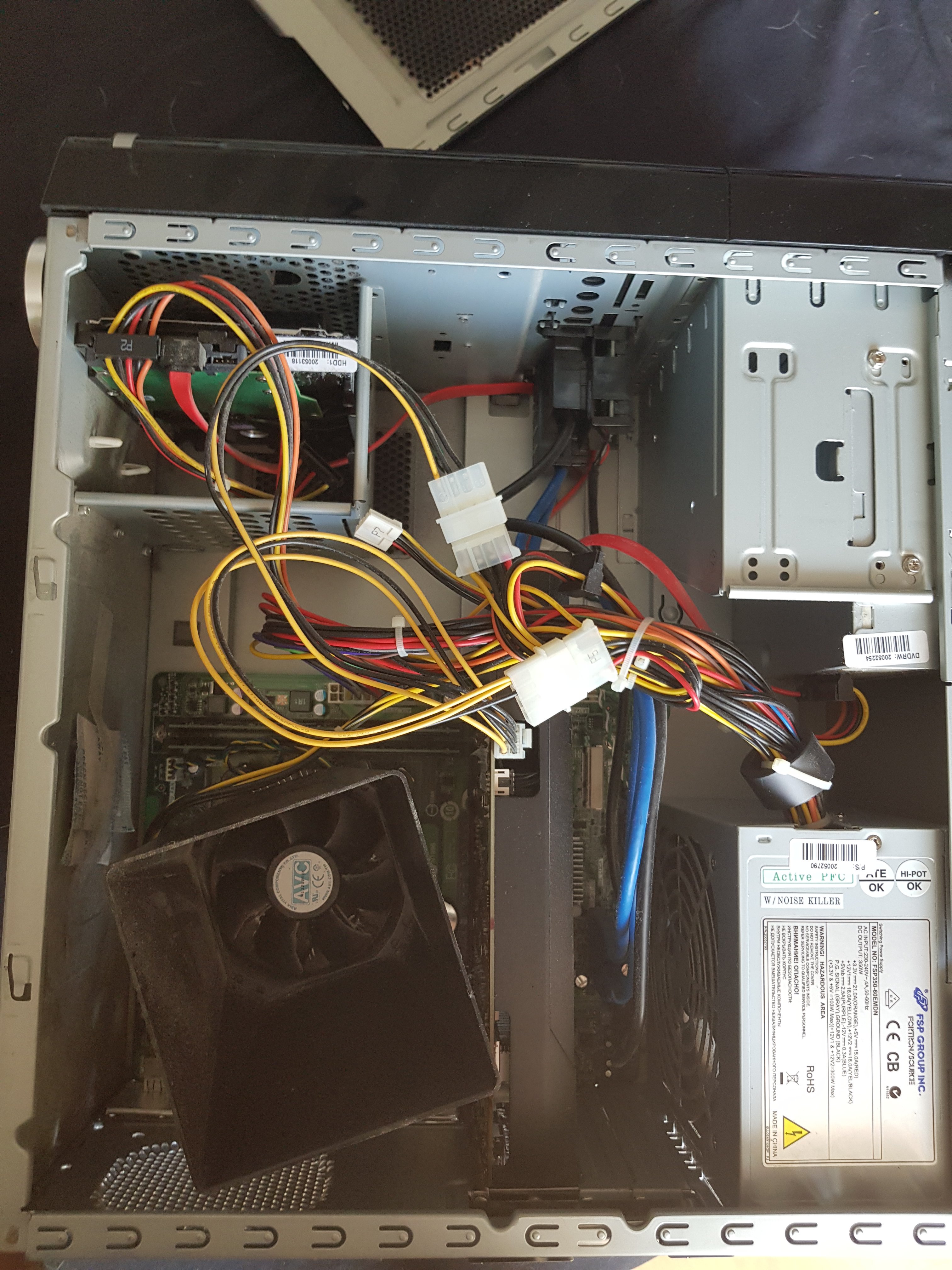

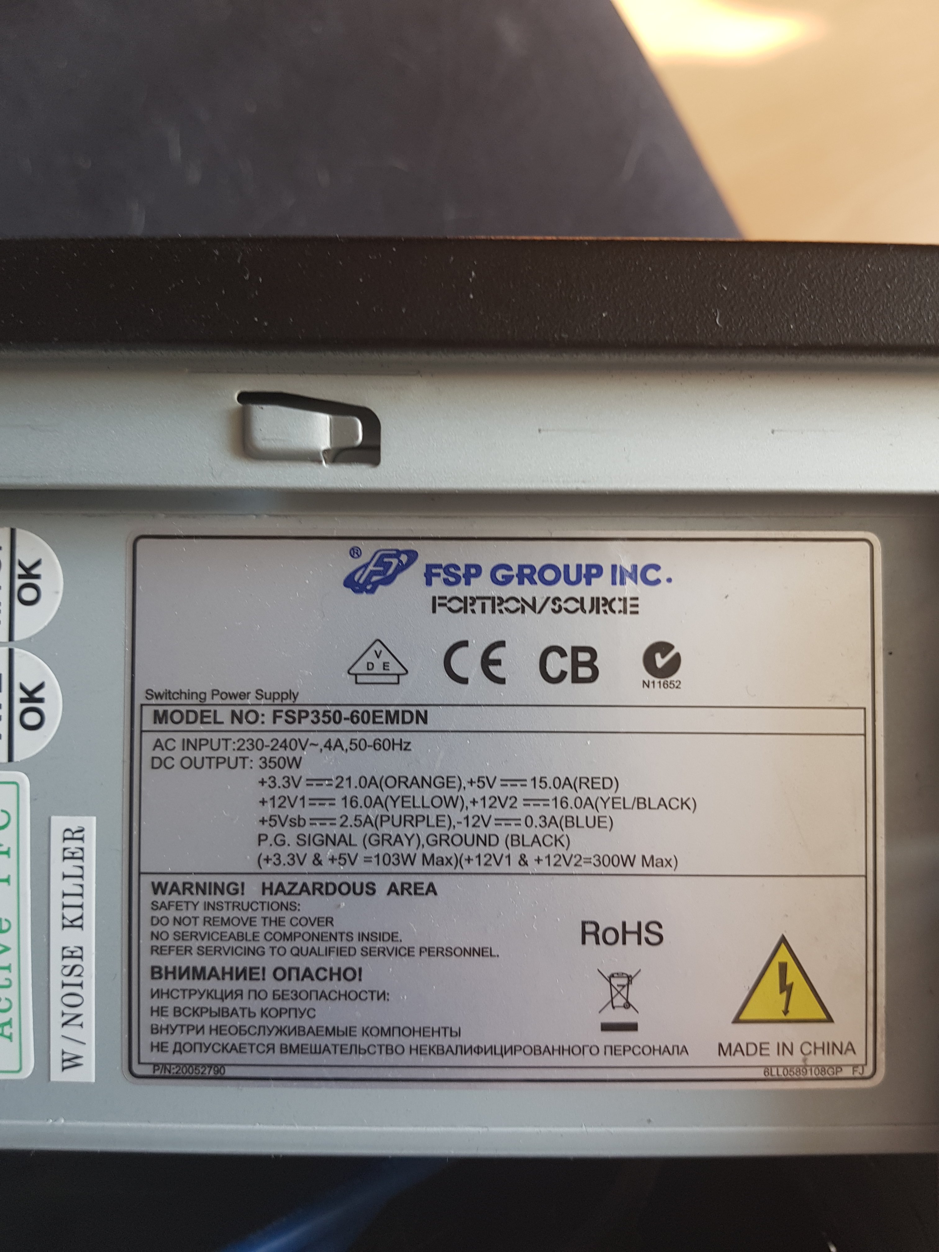

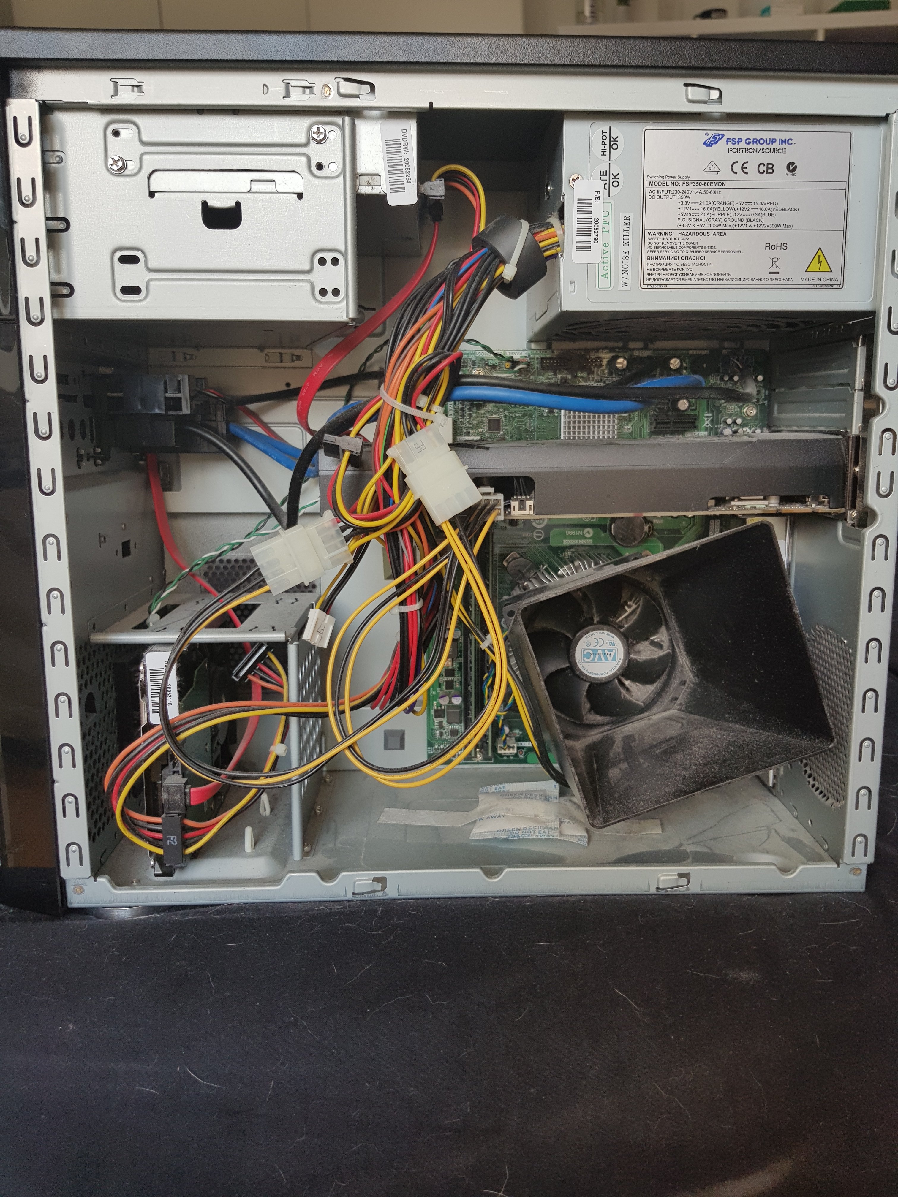

Hier die Bilder:

Allerdings würde ich das Netzteil ersetzen. 1070er haben m.W. mindestens einen 8-poligen 12 V-Anschluss, oder zwei 6-polige. Außerdem ist die Leistung doch reichlich knapp.
Ich habe genau die von dir angesprochene Grafikkarte und übertaktet auf 1924/2100MHz. Den Lüfter habe ich so eingestellt, dass er auf maximal 55% läuft und damit ist er mir leise genug. Im Gehäuse höre ich ihn dann nur minimal heraus, aber auch nur, weil das Laufgeräusch dann einen höheren Ton hat, als meine 140mm Lüfter. Temperatur ist da kein Problem. Bei 63/64°C setzt sie sich fest.
Sehe jetzt gerade die Bilder von deinem Gehäuse. Das "Problem" hier ist, dass beim Wechsel der GPU die Abwärme nur noch vom Netzteil abgeführt werden kann. Das könnte dann schon dafür sorgen, dass deine Temperaturen nach oben gehen. Auch das Netzteil mit seinen 350 Watt KÖNNTE da unter Umständen an seine Leistungsgrenzen kommen. Davon aber mal ganz abgesehen, brauchst du auch einen 8-Pin-PCIe-Stecker für die Zotac GTX 1070 mini.
Und ganz nebenbei, den CPU Kühler definitiv mal vom Staub befreien, die Temperaturen werden es dir danken.
