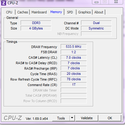

Upsala, kleine Fehlinformation von mir, es sind 1066 MHz (533,1MHz-533,9MHz laut CPU-Z).
Ich habe noch einen Intel Core 2 Dou E7600 (2x3,06GHz) und in ein paar Tagen einen i5 4460 (4x3,2GHz).
Als Grafikkarte habe ich eine Gigabyte GTX 650 Ti Boost (2 GB GDDR5).
Derzeitiges Mainboard ist noch ein Asus P5G41T-M LX und in ein paar Tagen mit der neuen CPU ein ASRock B85M Pro4.
Wie genau finde ich die Spannung heraus?
In CPU-Z finde ich nur folgendes:
