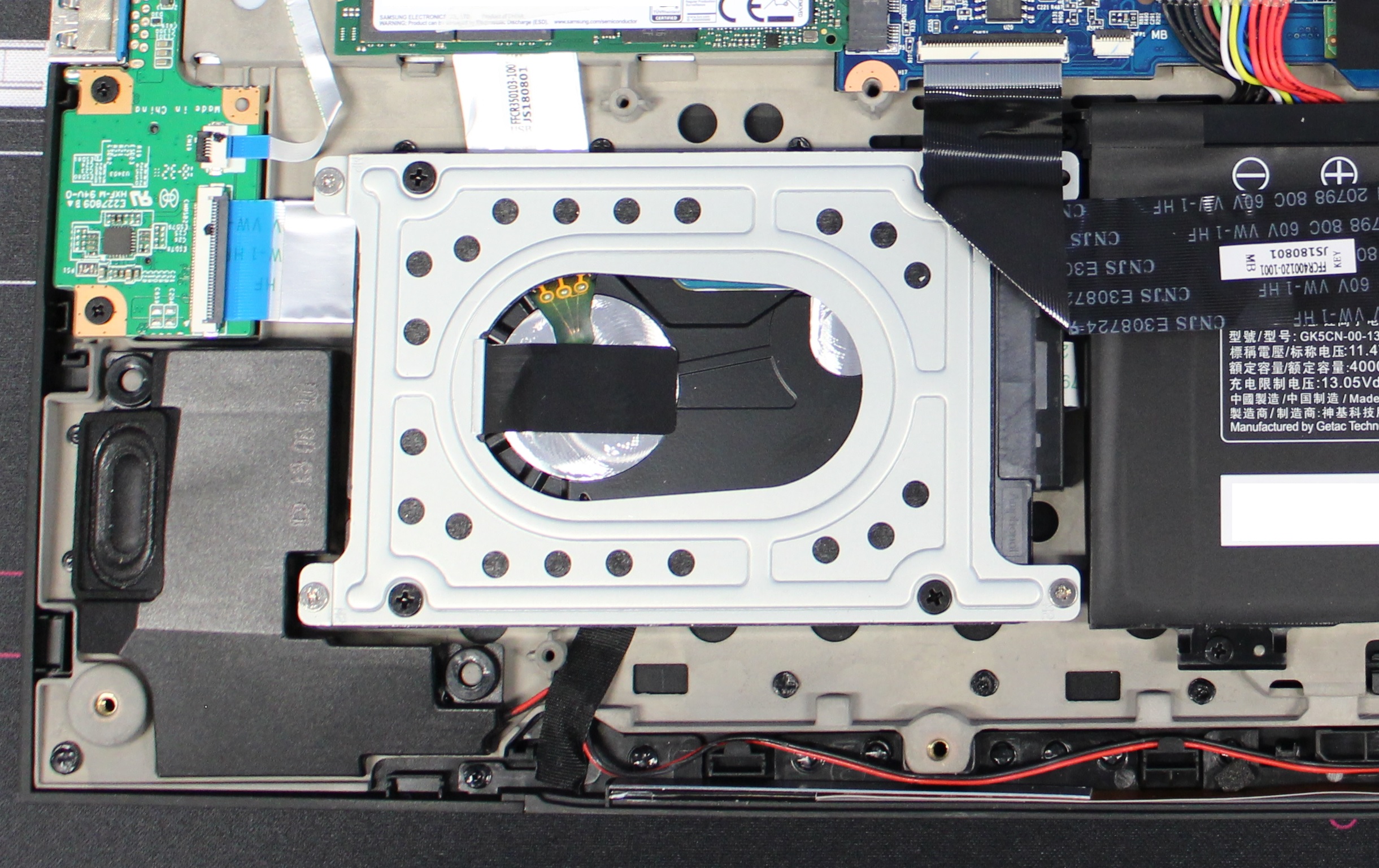

Außerdem wüsste ich, nachdem ich das NEO 17 schon bei NBC gesehen habe, wie ich denn die 2,5 SATA da im Gehäuse arretieren soll, da sehe ich keinen Schacht, der dies ermöglichen würde, nur den Connector.

Das 2.5" Laufwerk wird im XMG NEO 17 mit einem Halterahmen fixiert. Dieser liegt dem Gerät natürlich jedes Mal bei.
