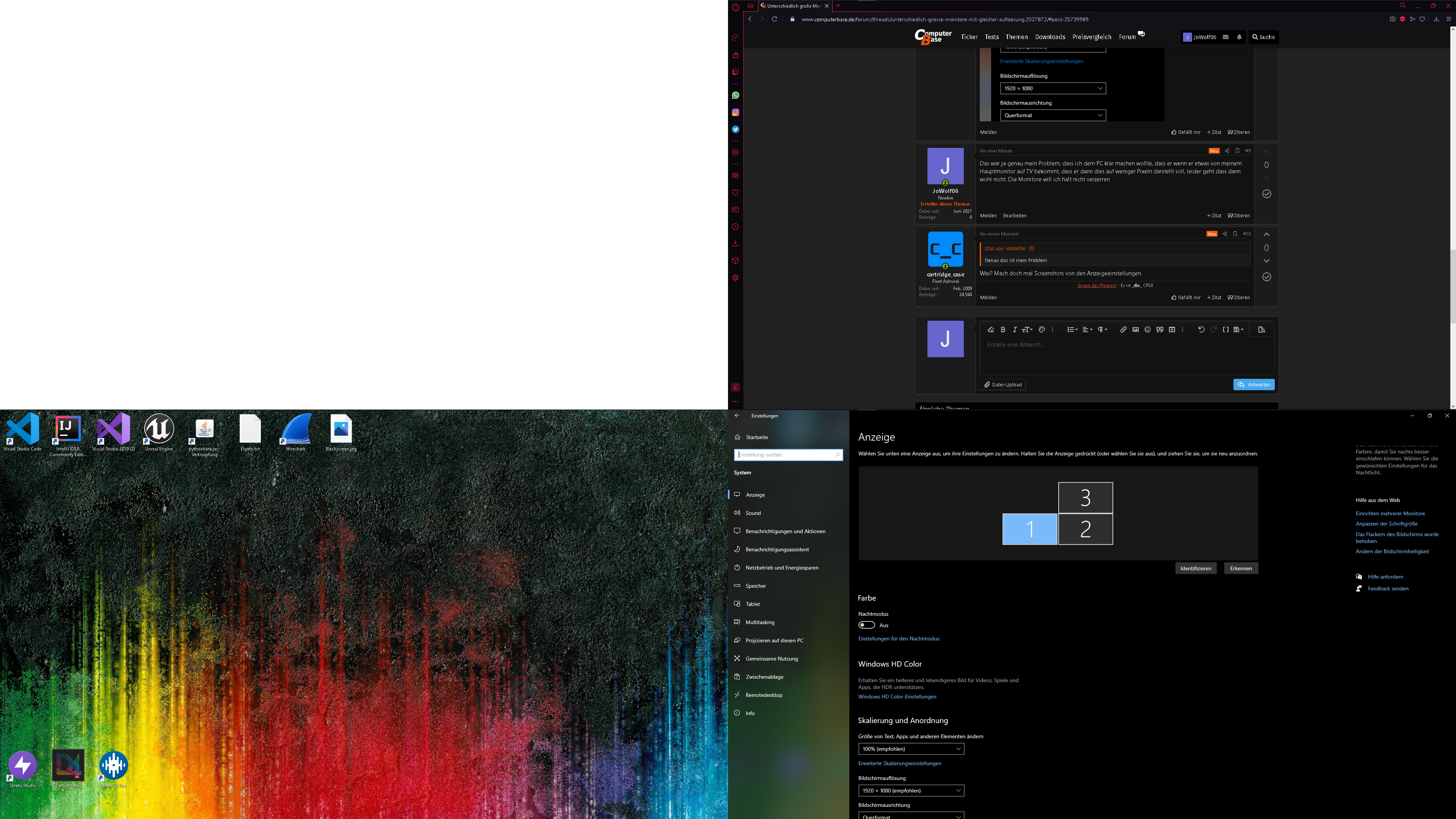

Hi, ich habe mir neulich noch einen 2. Monitor und einen TV gekauft, habe jedoch jetzt ein Problem: Habe meine beiden normalen Monitore unten und meinen TV über meinem Hauptmonitor montiert, jedoch ist der TV größer als mein Monitor, wird jedoch als gleich groß angesehen, da er genauso Full HD hat, wie meine anderen Monitore. Wie kann ich dafür sorgen, dass mein PC das erkennt? Mein Problem ist, dass ich aktuell nur über den Hauptmonitor etwas in den TV ziehen kann und auch sonst die Graphik wenn ich etwas auf meinem Hauptmonitor und TV ansehe verzerrt ist (10 cm Sprung von Monitor auf TV auf jeder Seite) An sich ist jetzt nicht in die Länge gezerrt, sondern es ist alles nur größer auf dem TV. Wie kann ich dafür Sorgen, dass der PC das kapiert, sodass ich auch von meinem 2. Monitor etwas darauf ziehen kann und es keine unbeabsichtigten Größenunterschiede gibt?
Unterschiedlich große Monitore mit gleicher Auflösung

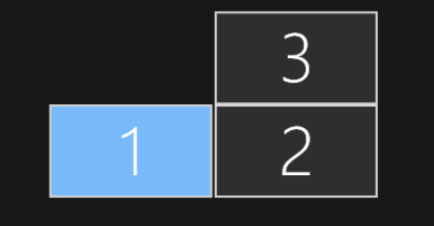

Die Monitore kannst du in den Anzeigeeinstellungen anordnen, wie sie vor dir stehen. Aber mit der Größenänderung gibt es keine Lösung. Die Pixel sind halt größer.

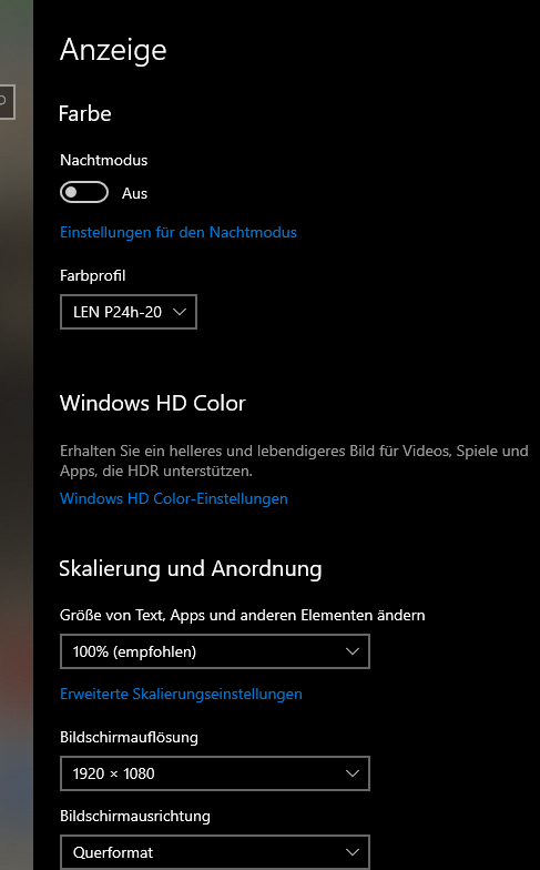

Hmm das einzige was mir einfallen würde: Die Skalierung von Windows.
Du könntest deine beiden kleineren Monitore versuchen mit der Windows internen Skalierung größer zu stellen.
Heißt aber: du siehst auf deinen beiden Monitoren weniger, aber es fühlt sich evtl. so an als würde sich die Bildgröße nicht ändern, wenn du dann auf den großen Fernseher "ziehst".
Kann man mal ausprobieren: findest du unter Anzeige Einstellungen . Monitor auswählen und dann skalierung wahlweise 125 / 150 / 175%. Evtl. ist was dabei was sich dann für dich anfühlt als wäre es "gleich groß".

Was? Mach doch mal Screenshots von den Anzeigeeinstellungen.JoWolf06 schrieb:Genau das ist mein Problem

@cartridge_case , monitor 3 ist der größere TV (steht auf 100% und 1920*1080

Das was die Skaliierung macht hat nix mit der Auflösung selbst zu tun. Sondern das Windows die Fenster / Programme skaliert.
Beispiel:
Dein Fenster ist 400x200 Px groß.
Du sagst auf Monitor 1: 150% Skalierung: Das Fenster wird jetzt von Windows auf 600x300 angepasst. Heißt aber im Umkehrschluss du hast weniger Platz auf dem Monitor.
Ziehst du jetzt das Fenster auf den Fernseher welcher bei 100% steht. Wird dann das Fenster wieder auf 400x200 angepasst.
Sind deine Monitore wirklich oben so ausgerichtet? Der Fernseher direkt über Monitor 2? Du weißt dass du die Piktogramme der Monitore "anpacken kannst" und an die (annährend) reale Position ziehen kannst?

Dort müsstest du die dritte Anzeige, also den TV, in die Mitte ziehen können. Dann kannst du auch von "überall" Fenster nach oben schieben.
An sich sind sie so Aufgebaut, nur ist der TV (3) größer als angezeigt (Er ist größer als 2 auf beiden Seiten), muss jetzt aber leider off, melde mich morgen nochmal

Nein, nicht von den Pixeln. Und genau die siehst du dort. Deswegen ist ja so, wie es ist.JoWolf06 schrieb:nur ist der TV (3) größer als angezeigt
Also ist er auch zum Teil über 1, aber auch irgendwann über einem weiteren Monitor 4 neben 2
